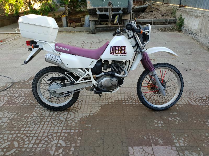

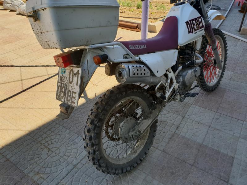

здарова. у меня тоже Джебель 2000 года, пробег чуть меньше 6800км. пригнал в этом году летом с японской свалки. все, что ты описал - почти все схоже. только передний тормозной у меня целый - колодки были 0. гофры пера были родные но в трещенах. остальное все в идеале. я не знаю почему ты не веришь в репльность пробега. резина на дисках была чуть уставшая, но она и стирается за 4-5 тысячи км. Первое фото сразу после доставки, помыл. второе фото , мот обслужен, после покатушек. резина новая

Квадратный бугель - до 96 года

У беленького джебелька, момент, при котором еще интересно узнать реальный пробег, прошел и очень давно.
Можно покопаться, но уже не интересно.
Там на этой раме родного может быть 0.
а, что за фирма где ты купил, просто интересно ? у тебя глушитель из баллончика обдут серебрянкой , он родной чёрного цвета
разве?
сцепление вообще редко кто меняет на малых пробегах до 60 тысяч, но бывает разное .
частное лицо отправляло. да глушитель обдут позорной серебрянкой, но вроде не лезет пока))))))), бак внутри с ржавчиной, заиб...ся промывать, поставил фильтр. не знал, что глушак черный
реально очень интересно, почему такой вывод сделади?

Я конечно в джебелях не особо разбираюсь, но на 7000 пробега он явно не тянет.
На фото может не только я разглядел:
- труба глушителя сильно корродировала, вместо болтов уже шпильки с гайками?;
- в районе подножки и выше, возле рулевой видны следы краски рамы. Такое впечатление что раму наспех красили с баллона. Цепь ржавая и со следами краски.
Мой вывод такой, что пробег у мота точно не 7000 и он долго стоял.
Отсюда могут вылезти соответствующие косяки по электрике и рти.
Блин да он реально с баллончика крашен.
Даже поленились закрыть кабеля, тормозной цилиндр, аморт, цепь, это просто халтура для придания вида.
А если откручивался выхлопной патрубок, то значит лазили в цпг, а это значит, что может быть там непонятная цпг, ресурс которой неизвестен.

очень тяжело так по фото определить реальный пробег. Мотоцикл мог эксплуатироваться по асфальту, тогда пробег может при таком состоянии подойти и к 60 тыс и к 80.
По бездорожью можно за выезд сделать мот неузнаваемым. Слишком слабые фото, нужны детали, ещё лучше в живую смотреть.
Большее скажет мотор, если заглянуть во внутренности.

На этом мотике весь глушитель из нержавейки, от начала и до конца

Ну кто так фото делает...
Надо БЛИЗКО сфотать оба колеса с обеих сторон, БЛИЗКО двигатель с обеих сторон.
Крашеная рама НИ О ЧЁМ не говорит. Вообще.
Она плохо красилась на заводе и облезает очень быстро.
Износ дисков говорит о том, что там точно не 7000 км. Мои диски, при весьма жёсткой, в т.ч. грязевой эксплуатации, износились ближе к 40 тыс км.
Но износ износу рознь, надо смотреть ПОДРОБНЫЕ близко сделанные фото.

Данный мотоцикл сочетает в себе:
- ржавые детали.
- детали ржавые но почищеные и перекрашеные. Типа восстановлены.
- детали которые тоже должны быть ржавые как и первые либо восстановленные, но имеют хороший вид.
Если детали 1 и 2 предположительно могут быть от одного мотоцикла, то детали из 3 группы поставлены точно от другого.
Соответственно угадать что тут что, отчего, и сколько прошло нет возможности. А например у меня и желания.
Но ничто не мешает этому мотоциклу дарить хозяину кучу положительных эмоций)

По раскраске и белой раме это 97 год.
