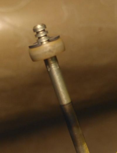

Rakshasik
сообщение 18.1.2019, 12:27
МотоАйтишник
Сообщений: 1345
Регистрация: 1.10.2018
Мотоцикл: Djebel 250XC 96г.
Репутация:   30
Мне просто смутило что на схеме этот элемент обозначен как жиклер, но потом я подумал что иглой его кличут в простонародье изза внешнего сходства.
Хмм, после разборки убедился, что этой действительно обычная игла без всяких каналов.
Я правильно понимаю что у меня она поднята на максимум ? Пластиковое колчеко под стопорной шайбой вниз уже не идет, снимать стопор не стал.

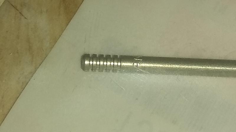

kmfdm
сообщение 21.1.2019, 10:01
Сообщений: 331
Регистрация: 3.3.2014
Мотоцикл: Suzuki DR-250R 1996 г.в.
Yamaha YZ125 2010 г.в.
Урал ИМЗ-8.103 1986 г.в
У тебя стопорное кольцо на 3-ей проточке. Всего их 5 (см. фото карбона). Т.е. поднять иглу можно еще на 2 проточки. Пластиковое колечко если мне память не изменяет у меня тоже стоит. См. https://djebel-club.ru/forum/index.php?show...=1311&st=50 сообщение №70 13 фотография.
Колечко просто туго ходит и не сняв стопор двигать его крайне затруднительно.

kmfdm
сообщение 24.1.2019, 14:06
Сообщений: 331
Цитата(rakshasik80 @ 24.1.2019, 9:27) *
Понял спс, ну видимо поэтому и беднит/не едет
Вообще-то 3-я канавка - стандартная заводская настройка. У меня стоит на 3-ей и все нормально работает.
И если считаешь, что беднит, я бы начал с проверки патрубка между карбом и ГБЦ. Если в нем трещина и есть подсос воздуха то будет беднить и не ехать.
