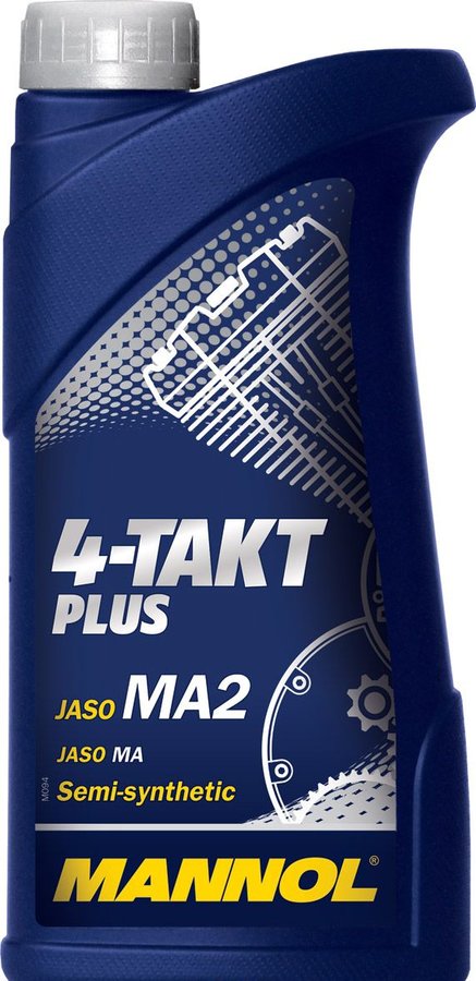

сообщение 2.4.2019, 8:32
Сообщений: 23430
У меня на мотюле всегда ведет сцепление - и на джебеле и на др. На 5100, 7100, зеленом V. И на свежем, и, подавно уж, даже на немного проехвашем. И дергает передачи, плохо включает, вплоть до невтыкания. На других маслах - заливал NGN и Mannol- такого нет.
bibi
сообщение 2.4.2019, 8:37
Сообщений: 350
Регистрация: 8.11.2015
Вставить ник Цитата Из: Углич
Мотоцикл: Dr650se 97 YZ250F
Манол какой?
сообщение 2.4.2019, 8:38
Сообщений: 23430
Цитата(bibi @ 2.4.2019, 10:37) *
Манол какой?
10-40 мотоциклетный.

Но насчет других свойств этого масла я ничего не скажу.

В коробке транспортера у меня манол синтетика прошла 350 тк . Слил .состояние визуально как новое . Правда производитель не известен
