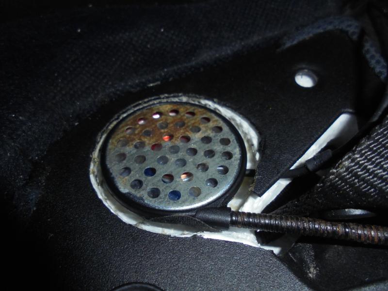

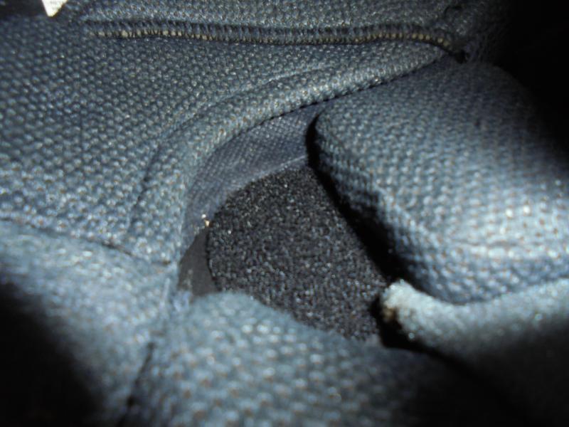

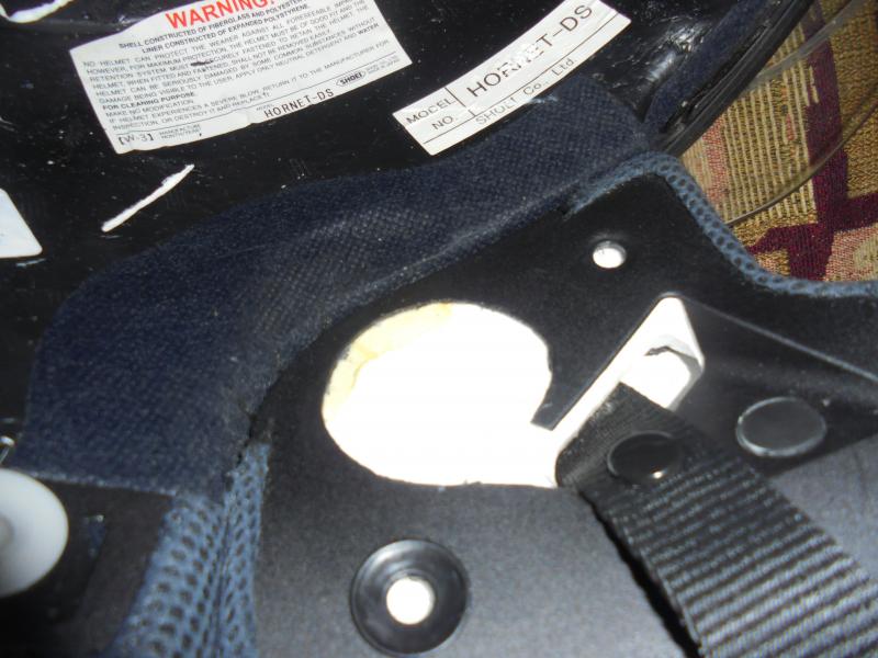

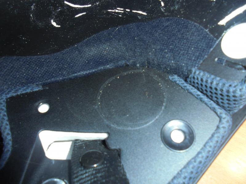

У меня шлем Shoei Hornet DS. Вроде как топовый, а под гарнитуру плоховато приспособлен. Углубления под уши не больно глубокие, и при наличии в них наушников голова чувствует себя некомфортно. После покупки гарнитуры я долго-долго подбирал оптимальное положение наушников, чтобы часами кататься и не болела голова. И с энной попытки подобрал, сместив один наушник вперёд-вниз, другой назад-вверх. И полтора года так катался. Но тут каждый миллиметр важен, и при снятии гарнитуры обратно подобрать комфортное положение пока я так и не смог. А отказываться от возможности поболтать на ходу ох как не хочется! Кто-то проделывал углубления в шлеме под наушники. Но не ослабнет ли шлем в плане защитных свойств? Да и дербанить недешёвый Хорнет рука не поднималась долгие месяцы. А дербанить там есть что.
Там пластмасса, под ней пенопласт. То есть надо в пластмассе прорезать круглое отверстие, а под ним в пенопласте прорезать углубление. Вот фотки.
1. Ямка под ухо. В ямке приклеена липучка. Наушник держу в руке.
2. Динамик, достатый из наушника.
3. Щека снята. Видна пластмасска, под ней пенопласт. Это слои, подвергаемые дербану.
Вопроса два.
1. Ослабятся ли защитные свойства шлема?
2. Стоит ли вообще необратимо "портить" шлем, или оно того не стоит?
П.С. Новое поколение Хорнета (модель Adv) уже сделано с ямками под гарнитуру. Вот так:

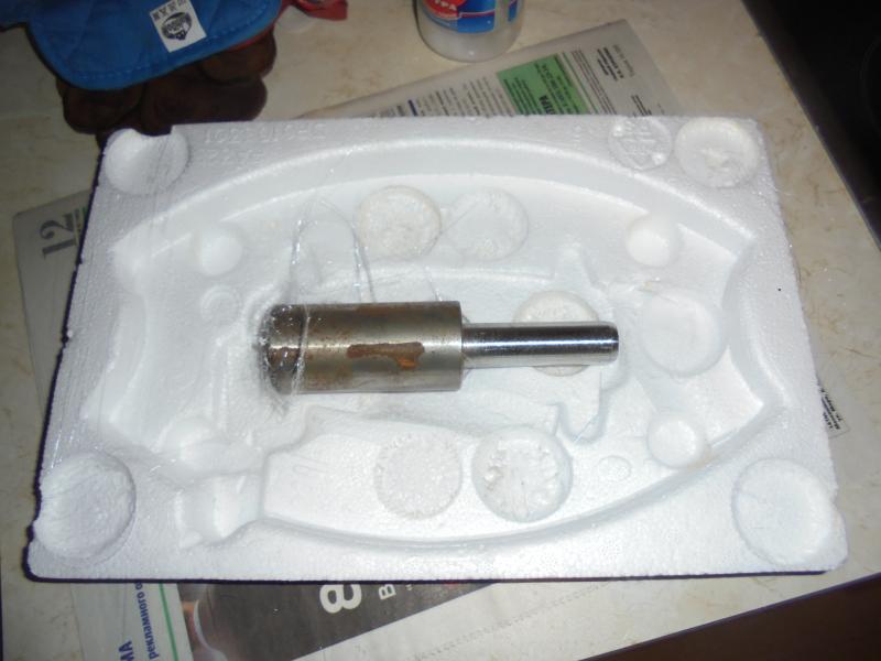

Для наглядности взял старую шаровую от авто , подогрел на газу и вот результат .
Главное не спешить , всё продумать и подготовиться .

Красивенько-то как получается! Мне бы ещё найти подходящую по диаметру болванку. А плита электрическая.
А руке не горячо было держаться за шаровую?

Она не успевает нагрется сразу вся , сначала пятка которую греешь , лучше держать пласкогубцами , тем более что бы проплавить пенопласт до красна разогревать не надо , держал на огне не больше минуты. Главное потом случайно за неё не схватиться , когда тепло разойдётся по всей поверхности . Как найдёшь железяку подходящую потренируешься на твёрдом пенопласте соблюдая все правила Техники безопасности!!!

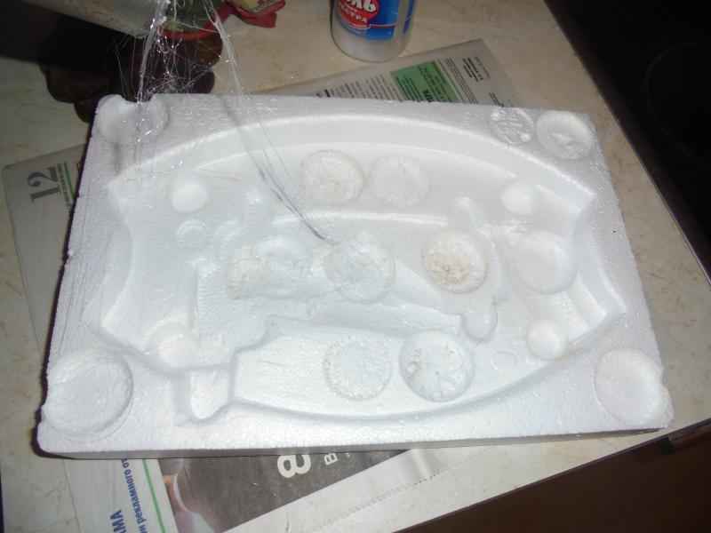

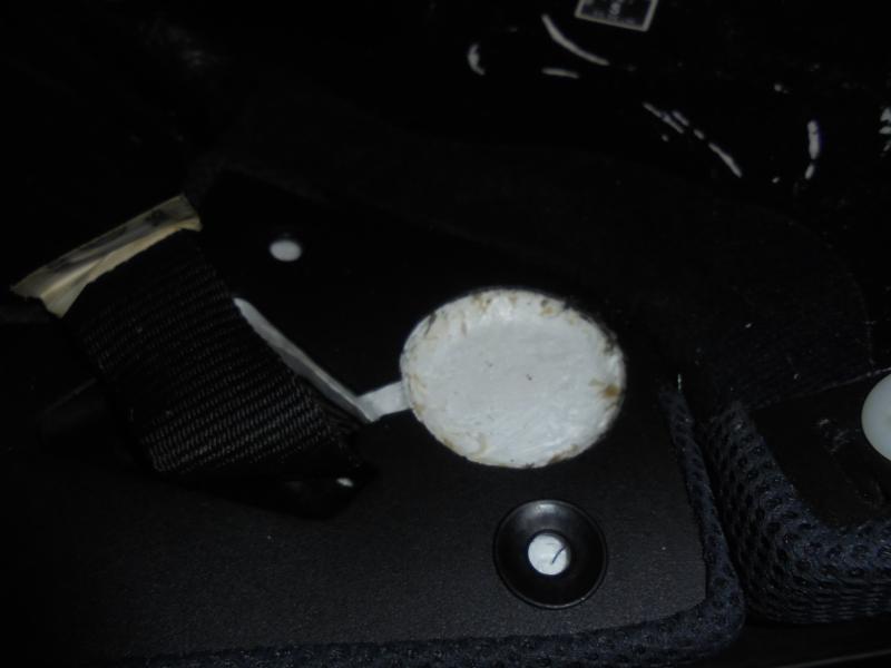

Нашёл в гараже железяку. Тренируюсь. Это пипец просто! Пенопласт прилипает к железу и при вынимании ворсится! А впрочем, при некоторой температуре получились две аккуратные ямки. Но закономерность я пока не выявил, а риск очень высок. Грел на электрической плите в кастрюле. Когда снял кастрюлю с горячей конфорки, болванка при остывании ПРИКЛЕИЛАСЬ к кастрюле намертво!!!
Фотки.

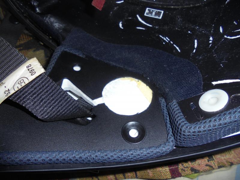

Один из самых ответственных моментов сделан! Прорезаны отверстия в пластмассе!

Если на железке уже есть слой налипшего его надо удалять сухой хбшной тряпкой , разный пласт по разному липнет , учти в шлеме более плотный , вжимать с большим усилием возможно придётся , зависит от температуры.
Не перепорть все кастрюли в доме)))

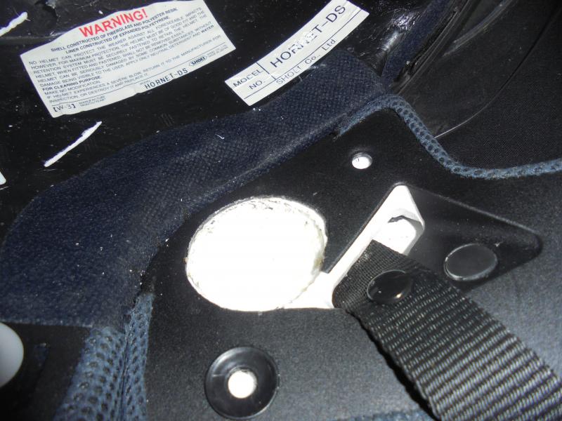

Ну и наконец - финал!!! Самое геморное сделано!!!
Углубления проплавлены!!! Вонизм пипецкий, работал в респираторе. Потом долго отскабливал от расплавленного пенопласта кастрюлю и папины железяки.
До болванки дотронуться невозможно было!!! В двойных перчатках дольше 5 секунд невмоготу!!! Обтирал об деревяшку. А когда она вся изгваздалась - от деревянную подставку под горячую посуду. Подставку потом отскабливал металлической губкой. Кастрюлю вроде спас. Но пятна на месте бывшего пенопласта остались на дне.
Проделал ложбинки под провода и микрофон. Всё легло прекрасно! Можно собирать шлемак.
Собрал, померял всю эту конструкцию. Комфортно, классно, блин! Затестил звучание гарнитуры, включил ФМ радио. Норм. Громко. Надо сказать, что поверх динамиков я липучки приклеил. И выглядит культурно, и не вывалятся динамики. Думал, липучки глушат. Нет, нормально.

Окончательно собранный вид. С липучками. Всё культурненько.
