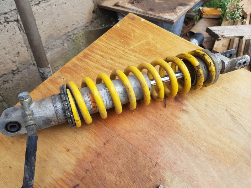

че то не помню чтобы у меня на Джебеле амортизатор так сильно шипел, это норм?
может звук гремящих ключей оттуда идёт) а кажется как-будто с вилки
сообщение 10.6.2019, 21:58
Сообщение #60
Сообщений: 23430
Bromka, а он вообще работает? Такой звук издают нуждающиеся в переборке.
хрен его знает, пружина на среднем положении, регулировка тоже, после Серовых хорошо прям показалось, но я маленький и легкий конечно,
на таком пробеге может что ли уже ремонт потребоваться? катались на нём в Японии судя по внешнему виду мало и аккуратно
сообщение 10.6.2019, 22:06
Сообщение #62
Сообщений: 23430
Не от пробега это зависит.

С большой долей вероятности надо как минимум накачать давление (оно реально упало и скоро потечёт, после этого можно лишиться штока и сальника), как максимум заменить вместе с этим и масло. Советую обратиться к специалисту (например, Тимофей amdmen). Да, это время на пересыл туда-обратно, но чем сильнее сдохнет аморт, тем больше потом возни и затрат.
Цитата(Bromka @ 10.6.2019, 22:05) *
на таком пробеге
а от времени.

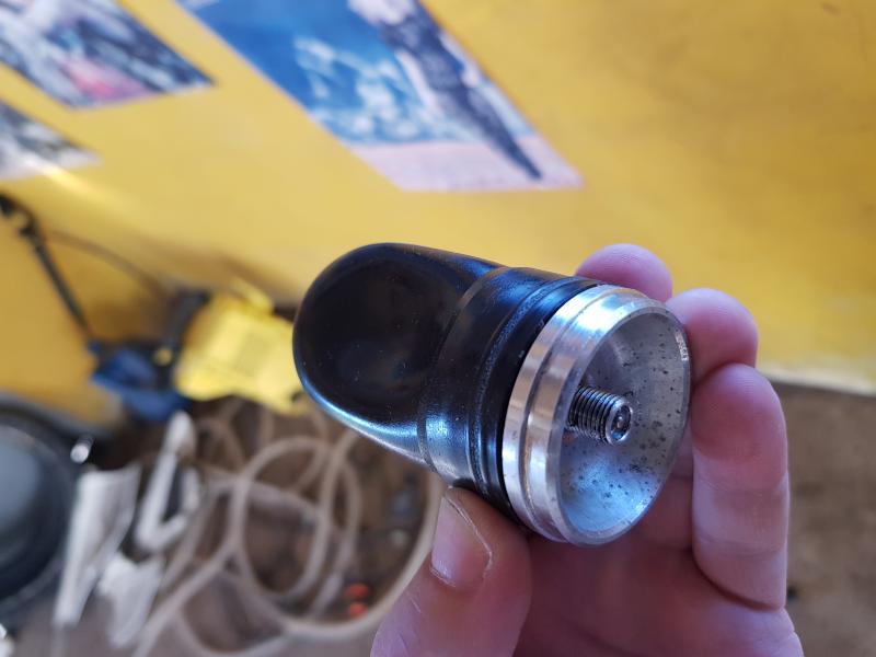

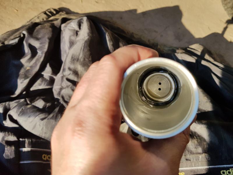

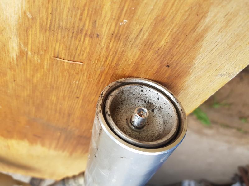

снял амортизатор, внизу на "бачке" заводской золотник, открыл а в нём груша, а родная груша срезана, че такое?) я так понял - низ с грушей от другого амортизатора?
сообщение 19.6.2019, 20:20
Сообщение #85
Сообщений: 23430
Да, уже типа чинили.
получается японцы уже лазили в него, Сколько теперь масло залить? какой вязкости? завернуть, перевернуть и качнуть 10 атм.? всё?)
TommyTech
сообщение 19.6.2019, 21:30
Сообщение #87
Сообщений: 5646
Регистрация: 31.10.2014
Мотоцикл: honda xlr 250 baja
с виду то и не скажешь, скорее всего лазили не японцы
во Владике имеешь ввиду лазили? так то ему под заказ с аукциона его привезли, он его купил уже получилось, деньги заплатил, зачем им че то там делать?
TommyTech
сообщение 19.6.2019, 22:50
Сообщение #89
Сообщений: 5646
смотря что за фирма во владике, но думаю врятли они могли гемороиться и врезать нипель, это владелец после. а наговорить все что угодно мог, может его сын катал ?
Bromka
сообщение 19.6.2019, 22:53
Сообщение #90
Сообщений: 2247
Регистрация: 19.7.2014
Мотоцикл: wr250r
на нём не катались в РФ, пробег по рф пар 10 км, ничего не меняли вообще, лопнувшие покрышки 97го года и т.д. и т.п.
ты плохо фото смотрел - нипель не врезал ни кто!
TommyTech
сообщение 19.6.2019, 22:55
Сообщение #91
Сообщений: 5646
тогда может и в япии ковырялись.
а нафига его покупали если не катались ?
Bromka
сообщение 19.6.2019, 23:02
Сообщение #92
Сообщений: 2247
Мотоцикл: wr250r
уехали жить в Москву потому что, а мот оставили в Гагарине, в старом дому, так и стоял целый год
я не из-за этого спрашивать начал - что мне завтра с ним делать? груша теперь снизу, а не сверху, или это без разницы? - так же лить масло и качать 10-12 атмосфер?

масло поменял, кеглю накачал, собрал - теперь пружина хрустит) че я там не правильно мог поставить, у пружины ведь нет верха и низа, хоть как можно ставить?

Мотоцикл: wr250r
Цитата(m@x @ 27.6.2019, 7:20) *
у некоторых есть, но в этом случае по "навивке" видно)
но здесь такого не видно, может какой-то мусор, песчинка попала?) я уж не знаю, не пойму из-за чего такой сильный скрип, попробовал покрутить "поджатие" - стаёт то меньше, то больше скрипа, видимо все таки придется снова снимать...
сначала думал может звук и не от пружины вовсе, но когда пальцами её держишь - по пальцам чётко чувствуются щелчки при каждом скрипе
