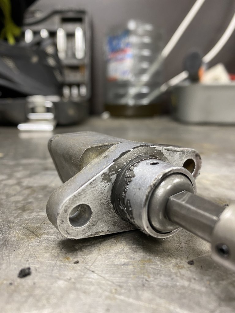

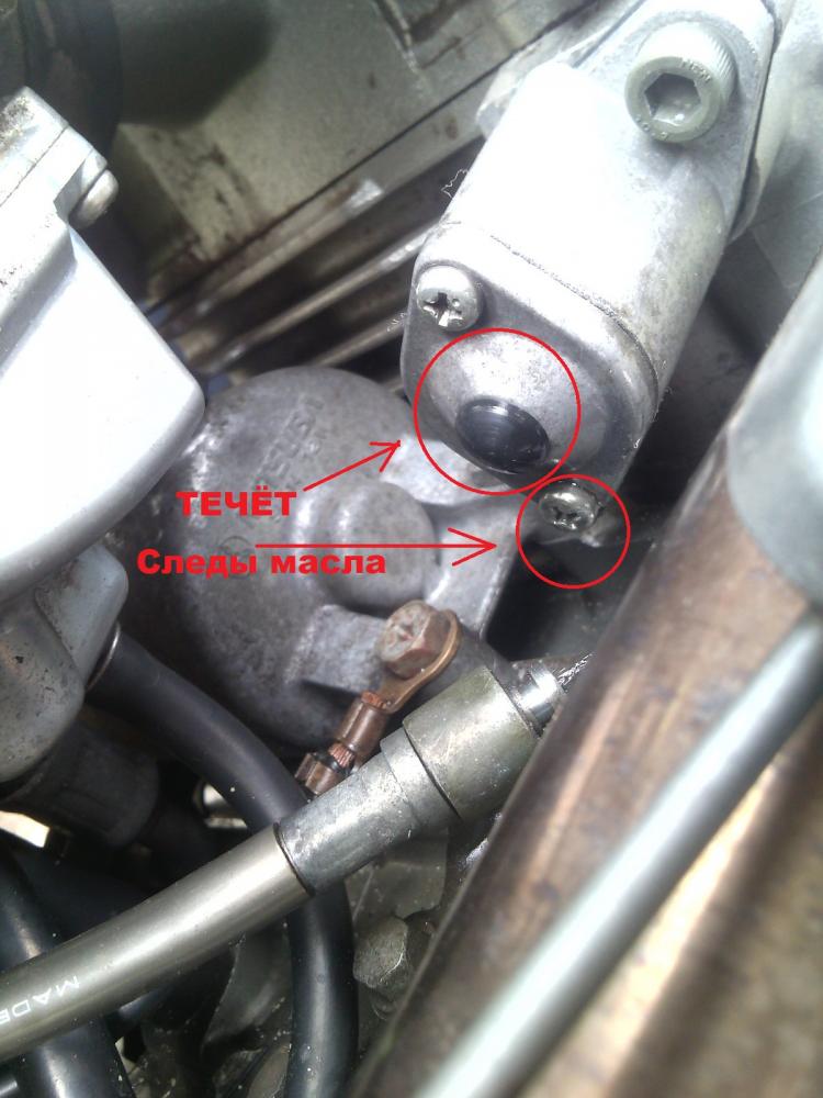

Из натяжителя подтекает масло, свежаком подтекает достаточно сильно.
Натяжитель снял изучил, прокладки старые счистил, плоскости в хорошем состоянии как привалочная к двигателю так и под крышку с затычкой резиновой. Прокладки из паронита вырезал, установил на место. Затычка резиновая изготовлена из куска резины (Карбонычу спасибо за идею hi.gif ), вот из под этой резинки и сикает похоже, там герметично не должно быть и не может быть по конструкции, уплотнение должно находиться на валу.
Вопросы:
1. Способы и методы ремонта данного устройства, опыт форумчан интересен.
2. У меня у одного "лыжы по асфалту плохо едут" или для свежих мотоциклов это типовуха.

Убери прокладку намажь герметик красный, я так делал, ничего не текло. Герметик даже на 1 болту натяжитель прекрасно держал (шпилька вторая была обломана).
Про затычку не скажу, проблем не было, но думаю красный герметос - сила!

красный герметик уже не первый год держит, хотя резиночка про запас куплена

Конструктив данного натяжителя таков, что резиночка которая в торце затыкает отверстие для взведения или спуска механизма натяжения не является герметичным, оно всего лишь для защиты от пыли и грязи. Езда без данной резинки в исправном натяжителе на другом мотаке не приводила к вытеканию масла из отверстия, уплотнение вероятней всего внутри конструкции натяжителя, собрано там на металлических штифтах запресованнх заподлицо, разобрать возможно только высверлив оные.
Замазав отверстие герметиком мы устраним последствия но не причину, я бы хотел устранить именно причину, то есть вернуть к тому как инженеры проектировали данный узел.
Но ради эксперимента замажу и исключу подтекание под привалочные плоскости и паронитовые прокладки.
Цвет герметика не важен, важна температура эксплуатации герметика, и прменение по инструкции.

В норме масло через сам натяжитель не течёт.
Посмотри вентиляцию картера, по идее должно отсасываться в воздухан, а если забито чем-то, то создаётся давление со всеми вытекающими, в т.ч. через натяжитель.
Но это как вариант. Могут быть другие причины (теоретически).

Проверил канал сапуна из картера двигателя до аирбокса, в итоге провод длиной 36 см залез до упора без какого либо сопротивления и если двигатель запустить воздух свободно гуляет по каналу, то есть имеем пульсирующие колебания воздуха, соответственно канал чистый.
Получается именно уплотнение в натяжителе неисправно.

У меня тоже постоянно сильно текло масло из под этой резиновой заглушки, недавно мне это надоело, я снял крышку натяжителя и вместо резинки поставил винтик с гаечкой и шайбами через пластиковою втулочку, обильно смазав герметиком. Теперь там всё сухо и комфортно.

Значит, сам натяжитель внутри имеет какое-то уплотнение (предположительно). У меня не текло ни с первого, ни со второго (поменян был профилактически с мотора с малым пробегом).

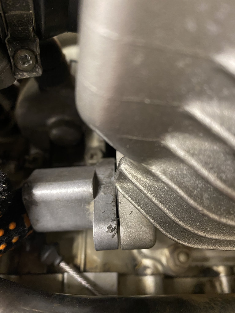

Натяжитель в распущенном состоянии и вставленный в посадочное не доходит до привалочной плоскости всего на 2 мм, прихожу к замене цепи ГРМ, натяжитель с цепочкой тоже закажу до кучи.
Возможно при выдвинутом штоке начинает пропускать уплотнение.
Неисправный натяжитель попробую разобрать но попозже.

Очень похожая ситуация. Тек регулятор натяжителя из под прокладки. Прокладку заменил (12837-31320-000), но помогло не совсем. Из под резиновой пимпочки (12839-38200-000) маленькие пузырьки масла и нижний винтик на самом крышке самого регулятора в масле. Цепь растянута, нарастили пока регулятор втулкой. Запчасти заказал.
Регулятор под замену? Или подождать, как он себя поведет при новой цепи?

У тебя сальник в натяжителе пропускает, по этому и масло подтекает. Можно резиновую пипку на герметик посадить.

Вот 15 минут назад и посадил на герметик. Завтра утром будет понятен эффект.
А сальник заменить можно? Или только в сборе?
Отдельно его нет в каталоге. Какие у него параметры?

Заклей все и забудь, или в сборе.

все , что вы написали выше - это устранение последствий, заклей и т.д.Причина в уплотнении штока.кто интересно разбирал натяжитель? я добирался до пружинки только. А что уплотняет шток? о-ринг или сальничек? или ничем)))

Натяжитель не разборный (по крайней мере у меня не вышло), пробовал выбить и высверлить шпильку наконечника, не получилось. Металл шпильки сверлению не поддается и не выбилась она у меня, в итоге я его болгаркой разрезал, но причина вскрытия у меня была в провалившемся штоке в следствии сорванного шестигранника внутри.

Заклеил пипку герметиком. Пока не течет.

Я эксперимент проводил , надевал шланг на ту часть которая в цилиндр входит и продувал опустив то что торчит снаружи цилиндра в воду и ни одного пузырька не было.
Если предположить, что износ в определенном месте штока а при наваривании втулки шток смещается и уплотнение смещается на менее изношенное место, тогда возможно и течь пропадет, но шток натяжителя не имеет хода при работе двигателя он крайне редко смещается в одну сторону.
Я думаю во всем виновата экономика, дешевые материалы расчитаные на короткий срок службы.

Натяжитель после герметизации "пипки" течет через болт. Попробую болт загерметить. Но правильно будет заменить и забыть. А старый разобрать на опыты.

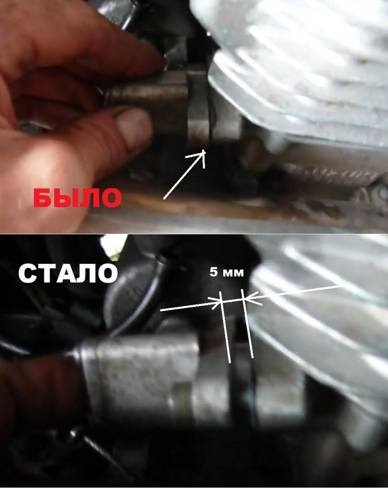

всем привет, тоже снял натяжитель из-за течи масла, его из двигателя вытолкнуло, и обратно он не идёт, расстояние около 5-7 мм.
как его поставить на место ? крутить двигатель колесом или наживить натяжитель болтами и тянуть ими поочередно ?
