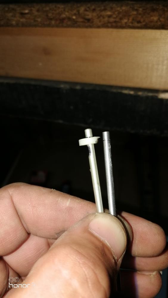

Теперь другая проблема всплыла, но она и была. Не устойчивая работа на холостых. Решил в карбе заменить все рем комплектом, так вот после замены почти всего мало того что не завёлся, так ещё и полный воздухан бензина, грамм 150 слилось. Будем искать теперь другую поломку mega_shok.gif
Разобрав выяснилось, что игла вверху изношена, пластиковое кольцо и пластиковая шторка. Слева изношенная, справа новая. Пластиковое кольцо подточенное, т. е. игла сразу ниже опустилась где-то на 1 мм. Заказали новые запы, ждём.

сообщение 1.8.2019, 16:59
Сообщение #28
Сообщений: 9692
Чёт как то не так .
Решили клапана глянуть, так разрегулировали и стартер чуть не сожгли..
Решили карб настроить, чуть мот не сожгли... А ежли бы в воздухан стрельнуло?
А эта часть иглы разве участвует в смесеобразовании?

Цитата(Фаныч @ 1.8.2019, 13:59) *
Чёт как то не так .
Весь сыр-бор из за того, что плохо заводиться на холодную, если завёлся, то не устойчиво работал на холостых, а далее колено становиться краснее чем на моем Джебеле даже на холостых, вот и пытаемся вычислить причину.
На своём Джебеле после регулировки клапанов и подкруткой винта качества, труба стала гораздо меньше греться, вот тоже самое хотим проделать на 650ке, расколяется нереально.
Игла участвует в образование смеси после холостых и выше.

Вот по этой ссылке хорошо описано почему и зачем подтачивали шайбу, а может и естественный износ, хотя этого делать ненужно.
https://djebel-club.ru/forum/index.php?showtopic=19424
Да, но участвует нижняя и средняя часть. Та, что по колодцу елозит. А верхняя часть ведь только крепёжная к заслонке. Лишь бы не болтались вверх,вниз на заслонке. Ну раз здесь выело, то значит и износ пары игла- колодец распылитель. Раз менять иглу, то и распылитель надо.

Вот и закончилась эпопея, все стало отлично работать. Труба больше не светиться даже на подсосе, заводиться стал от одного взгляда на кнопку!!!
Из всего того что было зделано, это замена жиклеров на новые, на такой же диаметр, игла качества топлива выкручена на 2 оборота и тросик включения подсоса ослаблен до конца, так как мог до конца не закрывать отверстие.Самое ГЛАВНОЕ этот ПОБЕЖДЕНА КРАСНУХА, даже на подсосе.
"Всём спасибо, все свободны". @
Отдельно хотел поблагодарить Тимофея(amdmen) , за советы по данной проблеме!!!

И так, продолжение, даёшь больше 20 % газа, на ходу, начинает захлебываться, ваши мнения????стоишь газуешт на месте, все нормально.
Может ли игла качества влиять на это?

Цитата(astr @ 7.9.2019, 6:02) *
Точнее описывайте симптомы и предпосылки, быстрее будет ответ. Вы раз в месяц из гаража выезжаете пробовать? Или весь месяц (проехав 20000км) этого не было, а сегодня появилось?
Да, раз в месяц. Газу даёшь, на ходу, захлебываться, на месте газуешт нормально.

Крутили винт качества, откручиваешь на пол оборота меньше захлебываться, но начинает стрелять в глушитель. Пришли к выводу что слишком много бенза подаётся, попробуем поставить старую иглу.

Цитата(Leksey @ 10.9.2019, 7:35) *
А что именно Тимофей советовал? И главное - на какие вопросы?
По поводу выставления зазоров, выставили неправильно.

Поставили старую иглу и заслонку, все заработало. Невкатили новые запчасти.
