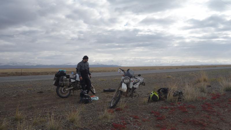

Veles_66
сообщение 23.7.2019, 5:19
Сообщений: 847
Регистрация: 28.7.2015
Репутация:   19
главное равновесие поймать
Шутка конечно. Под маятник подставлен кусок полипропиленовой трубы который возится с собой. smile.gif На фото ремонт камеры где то по дороге из Кош-Агача в Ташанту. Палок там не очень то и растёт smile.gif

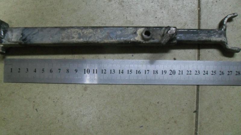

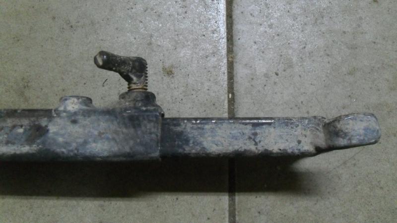

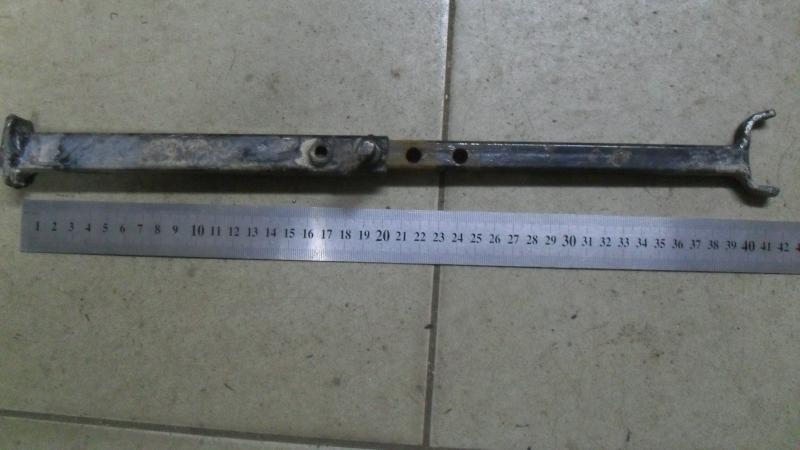

мэн
сообщение 23.7.2019, 9:48
Сообщений: 918
Регистрация: 25.7.2015
Мотоцикл: , HONDA CRF250L
Репутация:   18
Цитата(Dayver @ 23.7.2019, 3:27) *
Про трубу норм! Наверное можно придумать ее телескопом, чтоб меньше места занимала. Вот за такими простыми и в то же время удобными приблудами и открывалась тема.
У меня как раз и сделана подставка из двух кусков профильной трубы, которые входят друг в друга и фиксируются болтом. На верхнем конце подставки приварена рогатина для упора в мотоцикл,а снизу расширитель- пластина.
В дальняке сей девайс привязываю к одной из багажных рамок снизу, там он и ездит. Пользовался им уже не раз, причём я уже поменял несколько мотоциклов и ко всем она подходит, т.к. высоту можно регулировать болтом-зажимом.

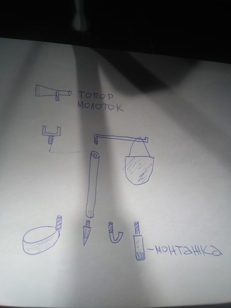

Garri
сообщение 23.7.2019, 10:05
Сообщений: 526
Регистрация: 5.3.2014
Мотоцикл: Suzuki DR650SE
BMW R1200GS
Я вожу с собой разборную лопату, черенок сделал из алюминиевой трубы такой длины, чтобы ставить под маятник. С торца трубу приплюснул молотком и выпилил рогатину под маятник. Внутри трубы хранится монтажка с ключом для колеса т.к. она по длине не влезает в пенал для инструментов. Получается 5 в одном: лопата, подставка под маятник, дубина для самообороны, чехол для монтажной лопатки и удлинитель для гаечных ключей.
Сфоткай плиз для наглядности!

мэн
сообщение 23.7.2019, 10:27
Сообщений: 918
Репутация:   18
Вот это ты продуман! Ловко!
сообщение 23.7.2019, 23:13
Больше всего понравились варианты ПП-трубы и Чудо-Лопаты ). Трубу в действии видел, еще хотелось бы фото лопаты попросить, если можно.
