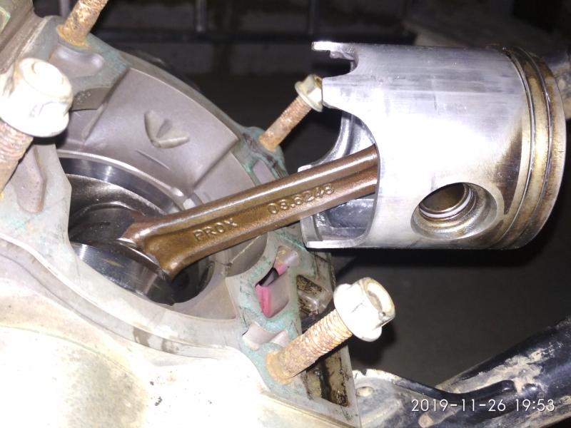

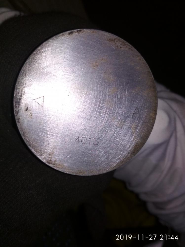

Накатал за остаток сезона 16 мч (было 208 стало 224). Сейчас не торопясь скинул цилиндр. Цилиндр в норме, поршень группы А был установлен. Прокс (шатун тоже прокс).
Заказал поршень группы B.

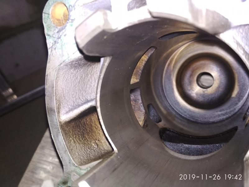

rx9
сообщение 29.11.2019, 16:08
Сообщений: 379
Регистрация: 3.5.2013
Вставить ник Цитата Из: Североуральск
Мотоцикл: XR250 (1996)Crm250ar(1999)
А на выхлопе это алюминий белеет ? Похоже цилиндр на перепокрытие просится.

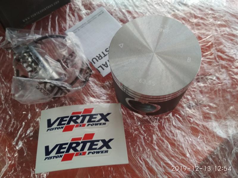

на сколько цилиндр от номинала ушел?
Zigfrid
сообщение 30.11.2019, 16:51
Сообщений: 624
Регистрация: 27.10.2014
Мотоцикл: SD250 96г.
КТМ 200 11г.
Я вообще не спец, но кмк, цилиндр в идеале.
Отдавал на замер токарю. Намерял коня в вакууме, поэтому просто интуитивно заказал поршень группы В.)
Сегодня разобрал механизм мощностного клапана и почистил его. Нагара было немного.
Мож кто знает, саму шторку обязательно снимать? Я ее поскоблил немного, нагара почти нет.
Linkshunter
сообщение 30.11.2019, 18:28
Сообщений: 2113
Регистрация: 4.1.2015
Мотоцикл: Beta 300 ракинг "22
...ну тут хз. Если гр А будет свободнее на 1-2 сотки криминала не произойдет. А вот если гр В будет зажимать то может и вклинить. Но думаю что норм будет судя по общему пробегу.

Махнул перед Новым Годом поршень.
Немного катнул по снежку, вроде все норм.)

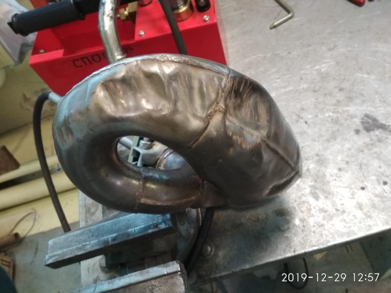

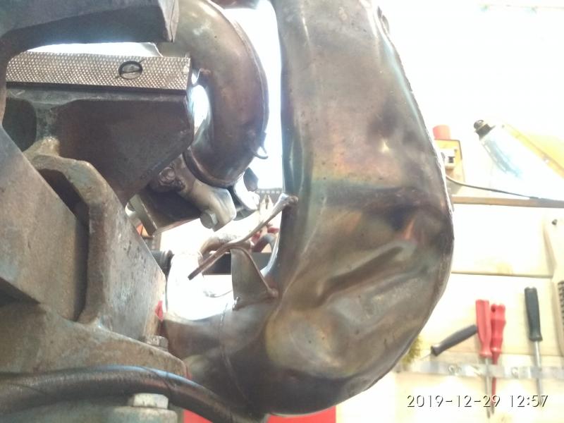

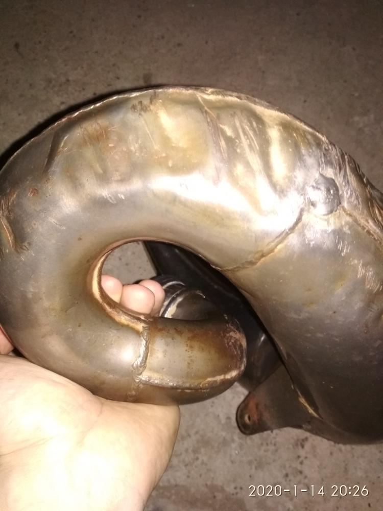

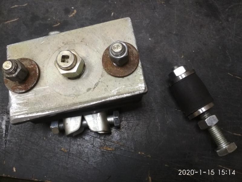

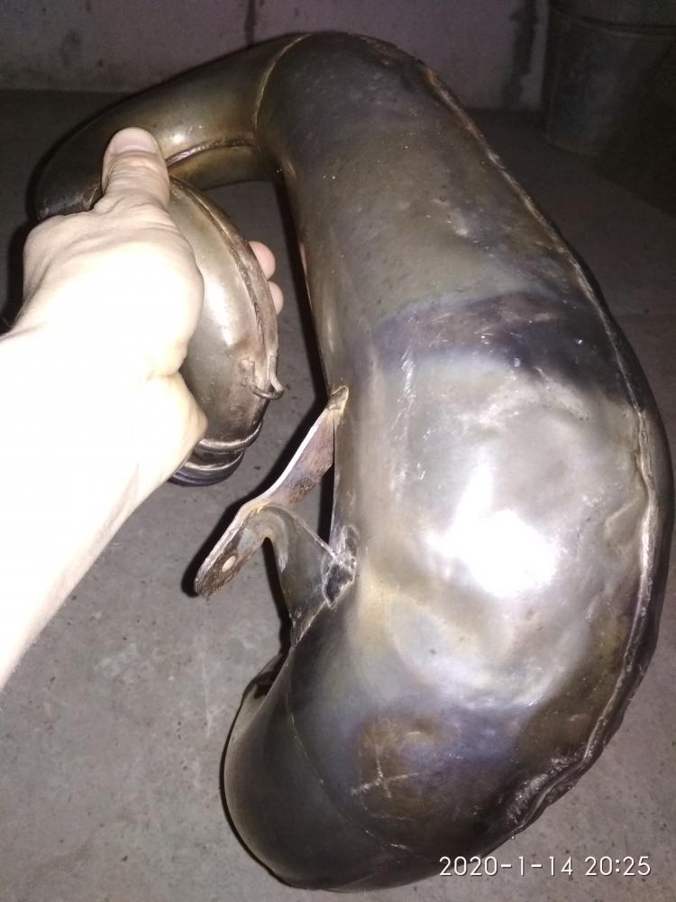

Также с пацанами с работы замутили заглушки для правки резонаторов.
Финн отправил с мотом еще и резонатор, прилично сложенный и измятый. Я его на костре обжег и как мог выправил опрессовщиком. Вот что получилось:

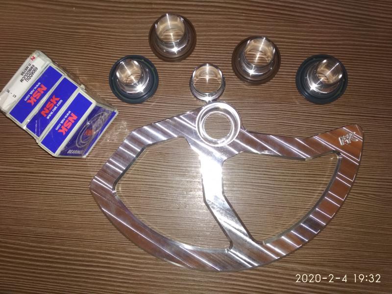

Заказал ремкомплекты ступиц и защиту переднего диска отечественного производителя. Посмотрим, как ходить будет.
Vov4ik
сообщение 7.2.2020, 10:34
Сообщений: 736
Регистрация: 29.10.2015
Вставить ник Цитата Из: Крымск
Мотоцикл: ktm xc 250
поделись где заказывал? и в какую цену
из чего сделаны спейсеры?
Zigfrid
сообщение 7.2.2020, 17:08
Сообщений: 624
КТМ 200 11г.
Заказывал на маяклаб.ру. спейсеры алюминиевые, к сожалению. Цены на сайте, если что.
