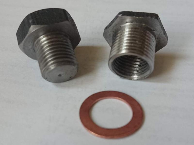

В отверстии для слива масла в картере резьба всё хуже. В сервисе даже побоялись затягивать сливной винт, предоставив это мне. Вроде, пока не капает, но....
Размерность резьбы в отверстии - М14
Какие вижу варианты:
1. Рассверлить отверстие под резьбу М17, нарезать резьбу и пользоваться болтом увеличенного размера
2. Рассверлить отверстие под резьбу М17, изготовить из стали ввёртыш с наружной М17 и внутренней М14, вкрутить его на фиксатор резьбы и продолжать пользоваться родной пробкой.
Вопросы: Какова толщина материала в предполагаемой зоне сверления? Хватит ли зоны этой толщины при увеличении диаметра отверстия? Размерность болта - М14х12, так что, думаю, миллиметров 10 там есть толщины?
Как сверлить? Есил положу мотоцикл на бок и сверлом с солидолом.... и метчиком с солидолом... чтобы не разбирать весь мотор.

разумнее будет установить туда хеликоил.
рассверлить на 17 всегда успеешь.
Как альтернатива - выточить пробку из фторопласта, ток добавить десятку к размеру. течи не будет и резьбу не сорвешь уже.

я бы не расширял отверстие, а использовал пружинную резьбовую вставку/ резьбовую втулку с уменьшением диаметра сливного болта.

готовые наборы есть для ремонта М14 - метчик М15 и пробка с шайбой М15
Не стоит. Лучше М16.
Вот табличка:
Для резьбы М16 нужен диаметр отверстия 14 мм, который как раз и получается, если свернуть резьбу М14.
Резьба в алюминиевом сплаве не истирается, она сдвигается (срезается).
Дырка (да, это уже дырка smile.gif ) будет великовата для резьбы М15

По теме. Пружинные ввертыши именно сюда не годятся.
Рассверливаешь на 14.3-14,5
Нарезать резьбу м16 шаг 1,5
Сделать пробку м16 шаг 1,5
Все.
Если использовать ввертышь под 16*1,5 , то пробку надо точить под него м12*1,5

Коллега - мастер цеха металлообработки - предлагает резать М16х2. Пробку он выточит какую надо, даже магнитик вклеим :-)
По сверлению - читал советы про смазку сверла литолом, чтобы там стружка вязла вся, да и не будет её почти.... и с метчиком так же - набить углубления литолом. Накрайняк - налить в движок керосина, побулькать и слить - вымоет.

Под HeliCoil, как понимаю, всё одно надо будет перенарезать резьбу, готовой пружинки с наружным М14 и внутренним М12 или М10 не будет
Ремонтный комплект HELICOIL® - для маслосливных резьбовых отверстий
M 12 x 1,5 – M 16 x 1,5 нержавеющая сталь A2
В принципе, замена масла выполняется весьма просто. Но операция получается трудоёмкой и дорогостоящей в случае повреждения резьбы в маслосливном отверстии. Вместо замены масляного поддона или использования резьбовой пробки увеличенного размера можно просто отремонтировать резьбу в отверстии с помощью технологии HELICOIL® Plus.
Комплект
10 резьбовых вставок для каждого из трёх вариантов длины
Комбинированный инструмент для сверления и резьбонарезания
Ручной метчик
Установочный шпиндель, щипцы для обламывания поводковой цапфы, калибр
Таблица подбора диаметров свёрл для наиболее распространённых резьбовых отверстий
№ п/п Размеры восстанавливаемой резьбы Диаметр сверла
1 М5 х 0,8 5,2
2 М6 х 1 6,3
3 М8 х 1 8,3
4 М8 х 1,25 8,4
5 М10 х 1 10,25
6 М10 х 1,25 10,4
7 М10 х 1,5 10,5
8 М12 х 1,25 12,25
9 М12 х 1,5 12,5
10 М12 х 1,75 12,5
11 М14 х 2 14,5
12 М14 х 1,5 14,5
13 М14 х 1,25 (под свечу) 14,25

dimag
сообщение 8.5.2020, 16:38
Сообщение #27
Сообщений: 1716
Регистрация: 28.8.2013
Репутация:   45
Думал, что чуть подтяну и поможет, но слегка мокнет и сопливит...
Решил пока не рассверливать, а, учитывая, что на джебеле всё хорошо сливается через отверстие М12, то...
Товарищ изготовил ввёртыш М14х1,25, внутри М12х1,25 и болт М12х1,25.
P.S. А какая толщина металла вокруг сливного отверстия? Полагаю, винт длиной 12 мм должен вкручиваться так, чтобы внутрь выставляться, или просто заподлицо?

Olymp
сообщение 27.12.2020, 10:04
Сообщение #29
Сообщений: 927
Регистрация: 23.11.2014
Мотоцикл: Suzuki DR 650SE
В общем, и мне пришла пора восстанавливать резьбу. Изготовили ввертыш. Вчера посадил на фиксатор. Будем надеяться, хватит надолго.

сообщение 27.12.2020, 13:17
Сообщение #30
Сообщений: 54216
Болт не длинноват?
Как бы не упёрся во что.
Конечно, маловероятно, но лучше, чтоб не торчал.
Olymp
сообщение 27.12.2020, 15:31
Сообщение #31
Сообщений: 927
Цитата(serg @ 27.12.2020, 14:17) *
Болт не длинноват?
Не не. Он только, чтоб затянуть. У него даже резьба не до конца нарезана. На пробку он не тянет)
