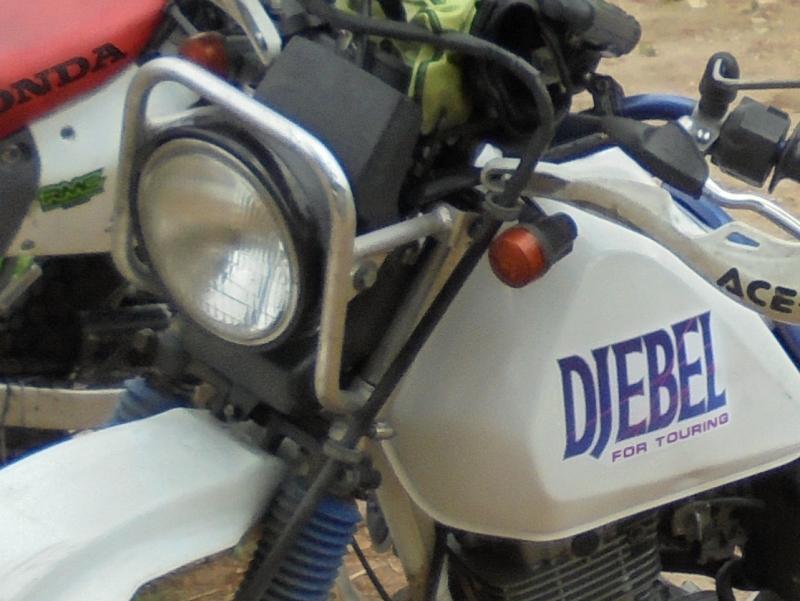

Вот, нашёл в сети фотку такого же Джебеля с такими же лопухами, как у меня.
Но как мне показалось, на фотке лопухи покомпактней. Мои покрупней и втиснуты впритык. Но общая конва понятна: шланг трётся об корень лопуха.
П.С. На этой фотке руль с ПРОСТАВКАМИ. То-то я вижу, что приборку правый лопух не перекашивает, под ним вообще пустое пространство.

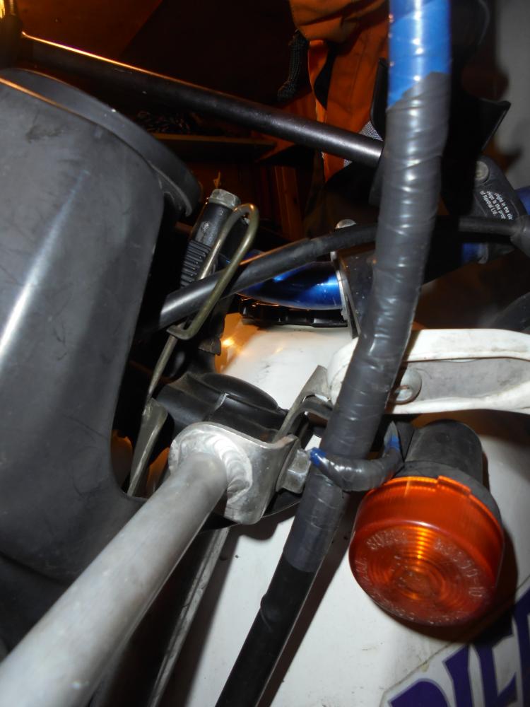

Вот ещё фото. Как раз трётся там же, где и у меня. Проставок на руле нет, всё также тесно, как и у меня: правый лопух перекашивает приборку, левый корябает шланг.
А вот тут не достаёт, хотя лопухи вроде такие же, как мои. (Тоже руль с проставками?)
П.С. Кстати, у меня кольцо развалилось, в которое продет трос. Остался только металлический крюк. Надо будет заказать эту запчасть. И посмотреть, где это кольцо будет относительно лопуха: под ним, или чуть спереди.

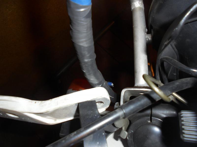

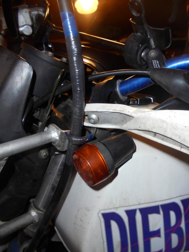

Фотки.
сообщение 21.10.2019, 18:38
Сообщений: 7787
переделай крепление на бугель фары. задевать перестанет)
LoneWolfRU
сообщение 21.10.2019, 18:39
Сообщений: 2081
Регистрация: 2.12.2009
Мотоцикл: XR250 Baja
кусок резины на лопух приклеить в этом месте и нормально будет
Сергей Б.
сообщение 21.10.2019, 19:37
Геокэшер
Сообщений: 3290
Регистрация: 21.6.2011
Издали выглядит так, кольцо ещё цело (2017г).
Кстати, идея фикс. Не на бугель прикрутить это кольцо, а на лопух! Там как раз болт крепления есть. Но само кольцо тоже надо где-то достать, чтобы от металлический крюк не протёрся шланг.
Сергей Б.
сообщение 27.10.2019, 21:36
Геокэшер
Сообщений: 3290
Проблема решена. Съездил к Волаколаку, у него была железячка с кольцом от Хонды, кольцо такое же, переставил на Джебель. Но пришлось Джебелевскую железячку отогнуть, а лопух опустить вниз. Об бугель шланг не задевает только засчёт силы упругости шланга. Ну и тормоза пришлось прокачать.
