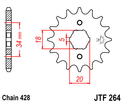

> Народ подскажите хотел поставить звезду на 48 зубов, Хелп ми)
suzukisv
сообщение 24.11.2010, 12:11
Сообщений: 42
Регистрация: 29.9.2010
Мотоцикл: honda xr250l Baja 1996 года
мотак honda xr250l 96 год стоят звезды перед 16 зубов,зад 50 на 428 цепке, подскажите кто знает где купить переднюю звезду JTF264-14

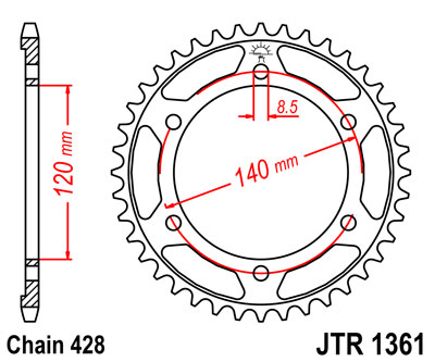

А на сайте JT есть четкое соответствие звезд конкретной модели.Пишешь модель,год выпуска,выбираешь модификацию и получаешь номер с чертежом звезды и размерами

а вот когда я забиваю данные по моту мне выкидывает вот такую ссылку,у меня же мот выпускался с 1991-по 1996 год а не с 1996 года. http://www.jtsprockets.com/52.0.html?&..._uid=766&p=

Serg696
сообщение 30.11.2010, 16:33
Добрый гопник
Сообщений: 3667
Регистрация: 25.12.2008
Репутация:   55
suzukisv Заполни профиль полностью, если хочешь, что бы тебе помогли!
Твой мотоцикл в диапазон 91-96г. выпуска не входит?

как раз таки входит в года, а в по поиску выдает только 38 и 40 зубов звезды

Serg696
сообщение 8.12.2010, 19:47
Добрый гопник
Сообщений: 3667
Репутация:   55
Меньше 13 зубьев рекомендуется не ставить, что бы слайдер маятника цепью не прогрызло, но это при постоянной езде. В грязях, когда надо повысить передаточное число на небольшую покатушку, тог вполне можно поставить 12-ю.
Такого соотношения как 13/48 (3,69) тебе не добиться с 12/40 (3,33), а меньше вообще нет на твой мотоцикл, по крайней мере у JT.
Так, что придётся менять мотоцикл, ведь Хонда это не мотоцикл ))). шучу

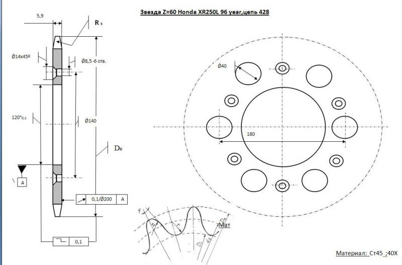

kuzmich, А вот так я меняю )
1. Втыкаем первую передачу
2. Откручиваем защиту звезды
3. Откручиваем два болта из крепежной пластины
4. Отпускаем гайку оси заднего колеса, ослабляем цепь
5. Снимаем крепежную пластину с звезды Снимаю стопорное кольцо.
6. Снимаем звезду

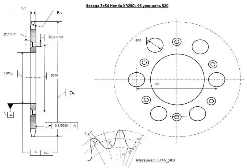

suzukisv , твои звёзды:
ведущая
Ведомая

suzukisv
сообщение 9.12.2010, 20:56
Сообщений: 42
Serg696 я это видел в инете,поэтому спросил может кто что знает,почему же нет задней нормальной((( итог взять что нить похожее и отдать токарю,так чтоль?

Serg696
сообщение 9.12.2010, 23:48
Добрый гопник
Сообщений: 3667
Репутация:   55
Я бы предложил токарю сделать звезду по твоим размерам и количеству зубьев, т.к. диаметр внутренний у тебя маленький, но если найдёшь, тогда твоя удача ))).

sey18
сообщение 9.12.2010, 23:57
Сообщений: 444
Регистрация: 5.8.2010
Вставить ник Цитата Из: Воронежская обл.,Борисоглебск
Мотоцикл: Suzuki DR-650 SE 2009 г, Suzuki DR-400 S
Цитата(suzukisv @ 9.12.2010, 13:47) *
а что звезды от cr и crf подходят на xr250l? а кто знает по поводу есть ли отличия между звездами xr и xrl?
Извиняюсь,буковку L не досмотрел. rolleyes.gif Отличия есть.По чертежу видно-посадочный диаметр у Л-ки 120 мм,а у CR -125 мм.Это на r-ку подходит без проблем.Впрочем из меньшего большее токарь сделает за 10 минут(9 минут-установка на планшайбе,минута на резку).Хотя JT звезды стальные имеют чумовую твердость,я их того...,эльборовыми резцами rolleyes.gif Ну и отверстия под крепеж переделывать.Но если у кроссменов взять дешево,то можно и поколхозить.

suzukisv
сообщение 14.12.2010, 16:17
Сообщений: 42
Serg696 а как узнать из какого материала делать?
мужики а есле взять звезду от xr250r там посадочное не 150 а 153 и расточить посадочные места под болты,выдержат ли они?
тьфу ты у меня 140
мужики а вот из этого можно слепить мою??? http://www.jtsprockets.com/52.0.html?&..._uid=718&p=
