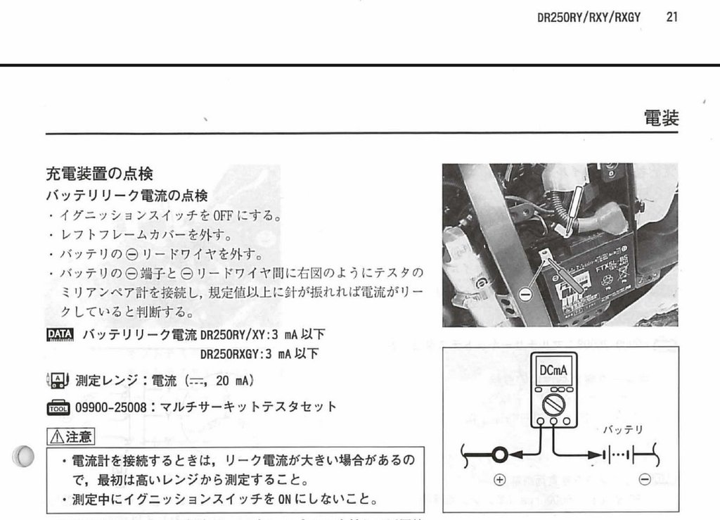

Часы приборки там не голодные, пятивольтовый чип MSM6242B кушает 0,03 мА в номинале и способен сохранять работоспособность при снижении напряжения до 2 В, потребляя при этом 0,01 мА. В даташите есть типовые схемы с резервным питанием на аккумуляторах и батарейках.
Видимо, в приборке пятивольтовый стабилизатор сам кушает больше, чем его клиент.
Цитата(map @ 5.1.2022, 2:35) *
хотя такой ток некритичен совсем.
Это если регулярно ездить.
Паспортная емкость бывает у нового и полностью заряженного аккумулятора. Соответственнно, если аккумулятор не в этом году изготовлен и полную зарядку он не получил, то вполне может быть, что по факту в нем на конкретный момент времени есть всего около 3 А*ч, например. А может и меньше.
При токе утечки 1,4 мА жрать будет по 1 А*ч в месяц. Ну и саморазряд аккумулятора еще не отменили.
Если выкатываться изредка, то уже критично, а в межсезонье выжрет аккумулятор в ноль со всеми вытекающими для него последствиями.
map, а 0.06мА это откуда такое? В дополнении к мануалу Джебеля прописали аж до 3,0 мА.
скорее 0.06А
это при отключении разъёма приборки. Именно 0,06 мА а не ампер! т.е. моя приборка потребляет 1,40-0.06= 1,34мА
АКБ свеженькая,в прошлом году купленная, заряжаю регулярно, на длительные простои скидываю клемму. А вот китайская усб зарядка кушает аж 38мА,благо я ее на отдельный разуем подключаю.

В мануале для DR-Z250 (который переведен на русский) так написано.
А конкретно по Джебелю, в дополнении к его мануалу, если перевести с японского - 3 мА или меньше. Тогда 1,4 мА попадает в допуск.

сорян,туда то я и не глянул
