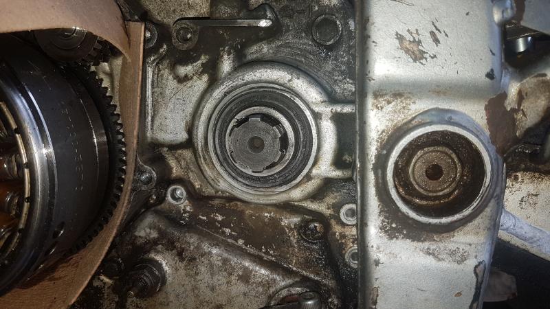

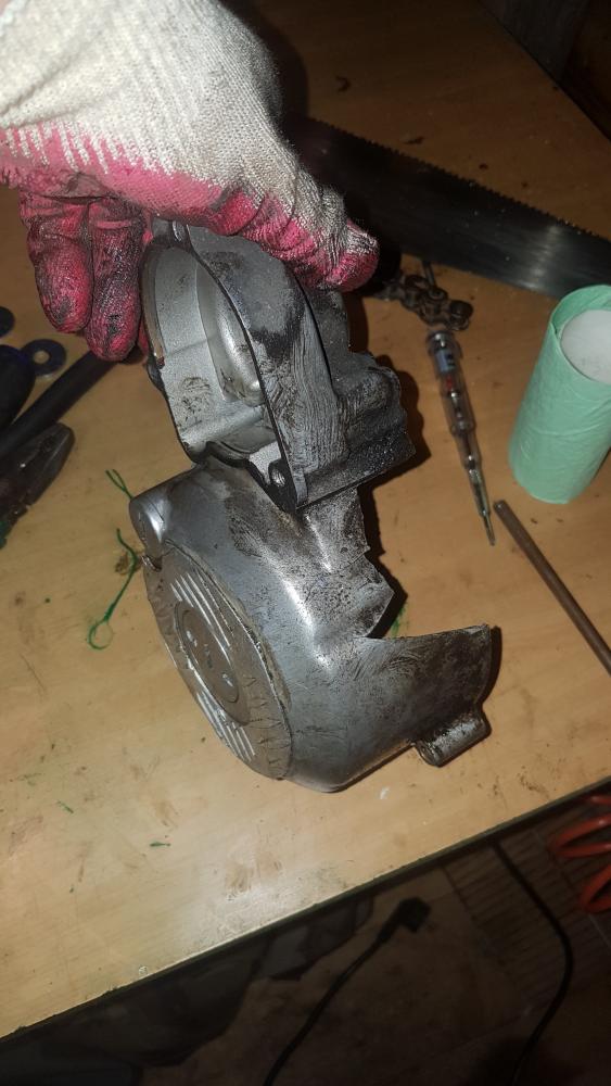

> Неудачно слетела цепь, Пробила левую крышку двигателя
Karukka
сообщение 24.4.2020, 18:44
Сообщений: 2473
Регистрация: 7.4.2016
Вставить ник Цитата Из: Хайфа
Мотоцикл: Временно скутер
Вот так случается, решил прохватить последние разы.
Мопед уже давно висит на продаже.
Завтра уже должна была приехать новая цепь со звездами...
И тут на тебе.

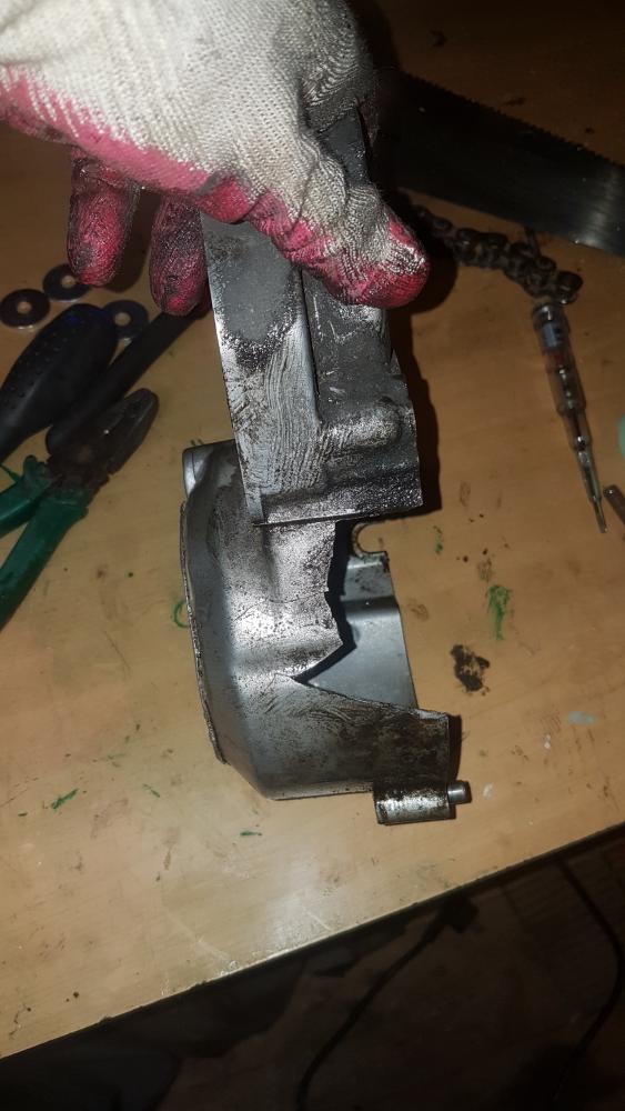

Вопрос следующий: аргон или новая крышка?
Как бы все осколки на месте, после аргона еще притирать как то.

сообщение 24.4.2020, 18:46
Сообщений: 54211
Проще найти б/у крышку.
Аргоном на такой длине швов всё перекорёжит.

Почему не отработала пластинка защищающая эту часть вообще не ясно, но загнуло ее знатно.

Там на картере максимум может резьбы крепления защитной пластины вырвать. Звезда на 13 была?)
Ищи крышку. От заварки крышка винтом пойдет. Можно, конечно, обгадить все герметиком, но во-первых товарный вид, во-вторых генератор наверняка наперекос встанет, может об ротор шоркать)
А, у тебя ж стартер. Тогда ещё раком встанут шестеренки, стартер прям быстро шлицы потеряет.

я бы прикрутил к стальной пластине толстой в родные отверстия и потихоньку прикакал аргоном выломанные куски, для надежности обмазать холодной сваркой или герметосом
и все это на время пока новая крышка покупается на ебее\импексе\итп
ЗЫ если аргона нет можно попробовать запаять HTS2000 по той же схеме

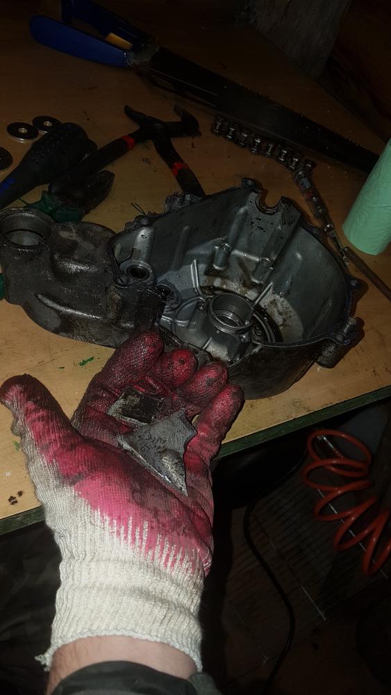

Да нашел уже б/у крышку.

сообщение 26.4.2020, 21:30
Кажется вполне ремонтопригодным случаем. Хотя допускаю, что могу не видеть всей картины.
Я б варил. Тем более, что обломки в наличии.
сообщение 26.4.2020, 21:34
Сообщений: 35074
Я б тоже варил. Ну перекосит и перекосит. Просто какой ведь вызов - заварить!
