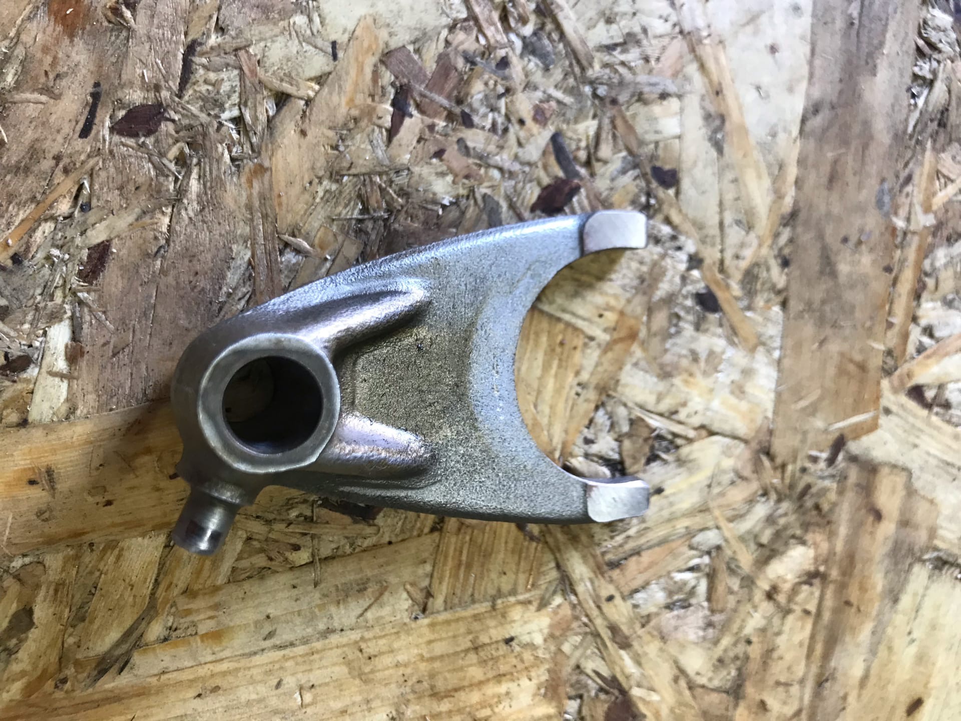

Возможно сломалась вилка двигающая шестерни 1-2 передач, шестерни скользят краями но не входят полностью в зацепление, отсюда треск. Типа как на автомобильном стартере с неисправным втягивающем реле, шестерни не сцепились, треск стоит а стартер не крутит. Ну или, что совсем маловероятно выработка на копирном валу. Да вообще то все равно движок половинить придется, поэтому нет смысла гадать, отчего да почему...... Вскрытие покажет

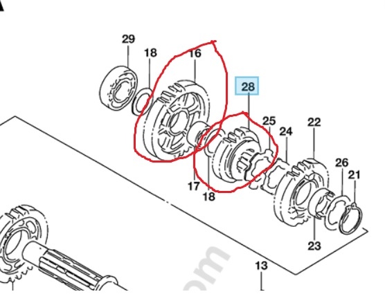

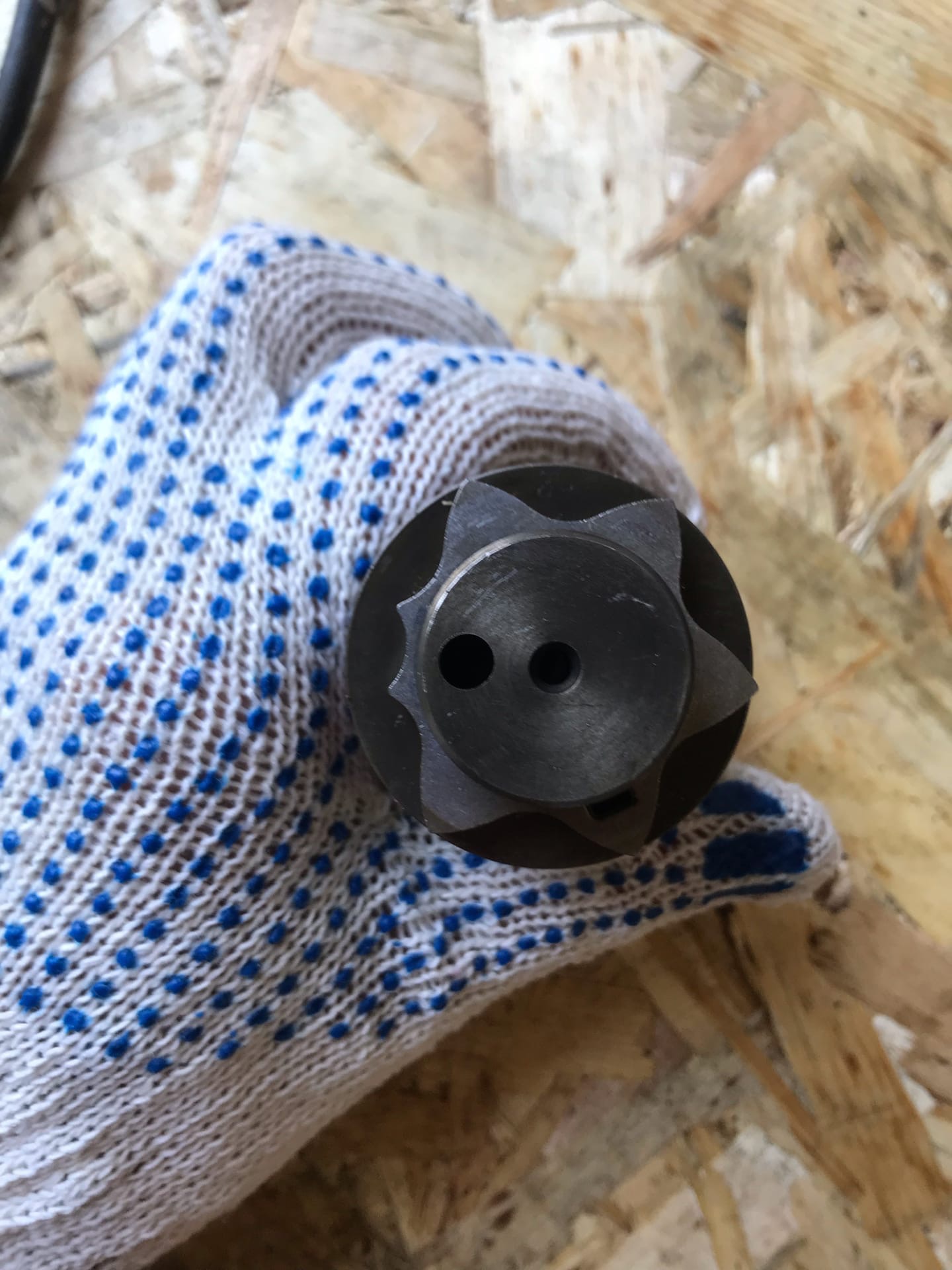

Ребят, всем привет!
В общем разобрали мы двигатель. Никакого криминала по нему нет, в общем и целом в хорошем состоянии.
Добрались до коробки, шестерни целые, без обломанных кусков, но некоторые уже в выработкой и на зубцах, их, видимо, нужно менять? Прилагаю фото таких шестерен:
Но это пол беды, точнее совсем не беда. Что было обнаружено и что послужило треску и прокручивающейся в холостую коробке:
вот такая выработка на этих звездах! Судя по мануалу это звезда первой передачи (та в которую входит маленькая звезда, а та что маленькая - звезда 5 передачи.
Так же образовалась сильная выработка на одной из вилок:
Больше, вроде как, ничего криминального обнаружено не было!
Кто знает по какой причине такое могло произойти? Заказать звезды и поменять - вообще не проблема. Но не хочется что бы это повторилось. Что смотреть и куда копать?
Шестерни на первом фото в норме.
Нет выработки. Либо выработка в допуске !
По остальным позициям х.з.
Но если ты сейчас поменяешь вилку, без выяснения причин произошедшего....
То эта проблема у тебя снова вылезет через непродолжительный срок.

Вроде на месте. Уже не вспомнишь, когда коробку разобрал, то все естественно развалилось.
сообщение 24.6.2020, 9:43
Сообщение #39
Сообщений: 35050
Если отстраниться от недостающих колец (но я бы проверил каждую позицию всей коробки по картинкам, а то кто-то ранее мог перебрать неправильно), то почему-то износилась вилка, причем криво. Как ранее писал енот, копирный вал и все вокруг него нужно тоже проверять. Возможно просто совокупность люфтов от старости.
По картинкам - все позиции коробки совпадают. По ощущениям - туда никто до меня не лазил, но уверен в этом, конечно, не могу быть.

Значит вилка сама стерлась. Может кто-то ездил, прижимая лапку кпп носком?
Rico
сообщение 24.6.2020, 11:46
Сообщение #42
Сообщений: 3219
Регистрация: 26.11.2016
Мотоцикл: DR800S '92
XL650V '02
XRV650"88
Тоже об этом думал. Но если это пятая то хоть прижимай хоть нет- вилке по копирному некуда идти дальше.
Хотя... Не исключаю и такой вариант.

Я конечно еще все перепроверю, изучу детали.
Касаемо поджимать ногой лапку... сомневаюсь
Но было пару падений, когда лапка кпп сильно сгибалась. Могли ли эти падения на что-то повлиять?
И еще, эта история развилась после установки 14 звезды, взамен 15. Это тоже как-то может быть связано?

Сегодня осмотрел картер, посмотрел копирный вал и вилки.
Сделал фотки, посмотрите, пожалуйста, может кто-то что-то заметит:

У меня такое было на Иж-П5 в достопамятные времена.
Но там копирный вал имел люфт.
Точнее там все на шайбах центровочных.
И я при сборке видимо что то не поставил. Какие то шайбы.
И начало вилку есть. Второй передачи.
Она аж до цвета побежалости нагревалась ).
Где то одной вилки хатало на 500 км ).
Потом на 200 ))).
Потом я все же понял в чем дело и поставил регулировочные шайбы так, чтоб копирный вал не люфтил. Не было осевого люфта.
Я конечно сомневаюсь что на Японце такое может быть.
но просто делюсь опытом. Вдруг наведет на какие то мысли.
сообщение 26.6.2020, 20:30
Сообщение #46
Сообщений: 35050
Да. Надо искать люфты.

Где именно? В копирном валу или где-то еще смотреть?
Minherts
сообщение 26.6.2020, 23:38
Сообщение #48
Сообщений: 911
Регистрация: 19.11.2014
Мотоцикл: Djebel 250 xc
Это не естественный износ. Может кто лазил и шайбы на первичном и вторичном валах перепутал или не поставил. На стопорных кольцах следы демонтажа возможно видно, да и на своих местах они может выдавило. Посадочные места под оси вилок не разбиты в картере, может копирный вал по какой то причине сел глубже или дальше положенного и зацепление в шестернях сместилось. На джебеле можно полностью собрать кпп на правой половинке картера на твоем вероятно тоже, попробуй полностью собрать кпп с вилками переключения и копирным валом на одной половинке картера и попереключать передачи(копирный вал для переключения передач крутить вручную) и посмотреть где какое зацепление у шестеренок и почему на одной из них стало съедать перегородки которые для зацепления с соседней шестерней предназначены (вероятно зацепление было минимальным) и идет трение по вилке.
Может ось вилок кпп согнута.
