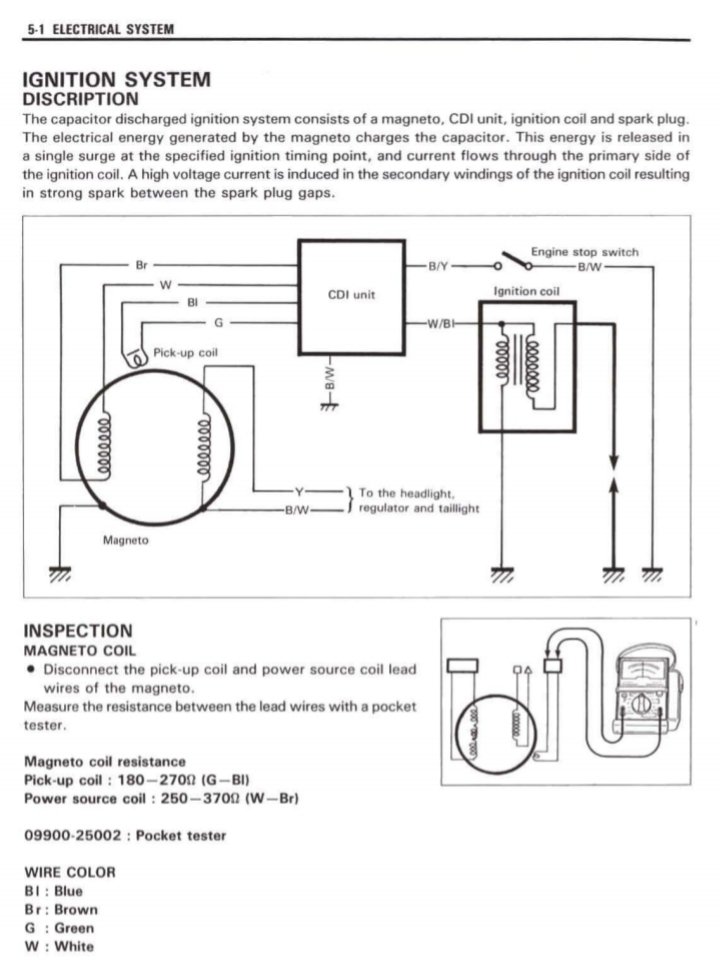

Вот какое акб. Прикрепленное изображение
Еще раз проверил все провода влияющие на заводку. Также генератор. Все в порядке. Проверял от cdi блока до конечных элементов(бобина, катушки генератора, масса и т.д.)

катушка в порядке ,раз искра есть . тебе правильно посоветовали - проверяй генератор , датчики и проводку до cdi
Только что перепроверил генератор.
Все было в пределах нормы когда я первый раз проверял(хотя мог и просто глянуть звониться или нет).
Сейчас Первичная обмотка коричневый - белый 452ом, норма 250-370.
Вторичная синий - зеленый 515ом, норма 180-270.
Slant24rus

Ага видел эту схему, подумал тогда что косяк что ли какой то, либо стартер забыли нарисовать либо какая то общая схема.
Зная что есть без аккумуляторные кикстартерные модели без акб но с ДОП светотехникой и аккумуляторно-стартерные тоже для допов сертифицированны, не подумал что могут быть модели с аккумулятором но без стартера, - зачем япам городить третий вариант, если уже решения есть.
