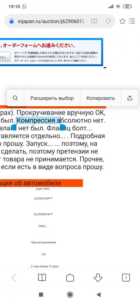

Ну есть же моторы на шерпу. И относительно не дорого. Вот например https://injapan.ru/auction/j629060175.html 26000 пробега на нашем берегу долларов 400 обоудётся.

Ну есть же моторы на шерпу. И относительно не дорого. Вот например https://injapan.ru/auction/j629060175.html 26000 пробега на нашем берегу долларов 400 обоудётся. Вы когда советуете прочитайте, там по русски написано, что нет компрессии совсем, поэтому двигатель не проверен.! Полезно: 0

Согласен,не читал,ссылку дал как пример. Но он там не единственный.
