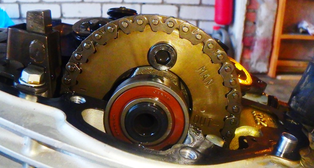

pacha1975
сообщение 12.9.2020, 21:22
Сообщений: 286
Регистрация: 19.7.2011
Вставить ник Цитата Из: Саров
Мотоцикл: Honda XR250 1998г.
В общем... снял клапанную крышку...
Цепь не проскочившая, но, судя по "свободному ходу" на звезде и выступанию натяжителя - растянутая.
Снял распредвал, подвигал эксцентрик декомпрессора. Поначалу подумал, что там вообще пружины нету, но, в положении, как бы, горизонтальном, оказывается сдвинутый пальцем эксцентрик возвращается "назад", секунды за три. Т.е. пружина там есть. Насколько она работоспособна? Может так она и должна "еле двигать"?
Подвижный штифтик (который торчит снизу) тоже двигается - нажимается пальцем и выдвигается обратно сам, значит тоже пружина там есть.
Ну, т.е. в настоящий момент, мне кажется, всё равно не понятно, почему не заводится... sad.gif
Работу декомпрессора в полной мере осознать не могу. Зачем обгонная муфта нужна? Как при регулировке клапанов получается декомпрессор "отключить" (провернув два оборота), если обороты низкие?
Фото при положении поршня в ВМТ (метка Т).
Прокладка крышки одноразовая?

Может, всё-таки, декомпрессор? Как понять - работоспособный он или нет?
z-luka
сообщение 14.9.2020, 8:18
Сообщений: 3686
Регистрация: 22.10.2010
Мотоцикл: Honda XR400R
Honda CRM250R mk2
Восход 3М-01, 1992г.
Знающий нужен, кто уже сталкивался с такой проблемой.
Как варик, найти другой распред с рабочего двига.
Тут на форуме есть темы про хондовский декомп. Покури их, может чего нароешь...
Пружинка же срабатывает, хоть и вяло.
Там под инерцией всё должно норм робить.
Пробуй на "галстуке" мот завести.
Бенз залей без масла...
был залит оставшийся от лодки, 92-ой с маслом 1/33
pacha1975
сообщение 14.9.2020, 9:39
Сообщений: 286
Найти где-то распредвал проверенный... здесь не реально... Проще попробовать свой декомпрессор снять и попробовать.
Да, на форуме (и не только) про декомрессор читал, наверное, всё. Но, пока что, полностью его работу не осознал.
На "галстуке", ну, не знаю... Как-то это "по-колхозному". По принципу "а вдруг заведётся"? Ну что это толкание такого даст, что от стартера не даёт?! Чего-то, значит "не то", неисправность, однако...
Бенз, конечно, уже залит чистый, свежий.
Ну а чего от 2Т масла-то будет? 2Т движки же работают... Тот же поршень, те же кольца... Ларгус 16кл. на этом же бензине замечательно ездил, вообще никаких изменений не замечено.
Насчёт солярки... Когда брал канистры под бенз для лодки, брал их у хозяина дизельного Мерседеса, он в этих канистрах солярку хранит. Так вот, когда хотел я эти канистры сполоснуть бензином, на меня этот товарищ даже немного голос повысил: "Ты что!? Это ж солярка!".
