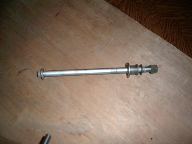

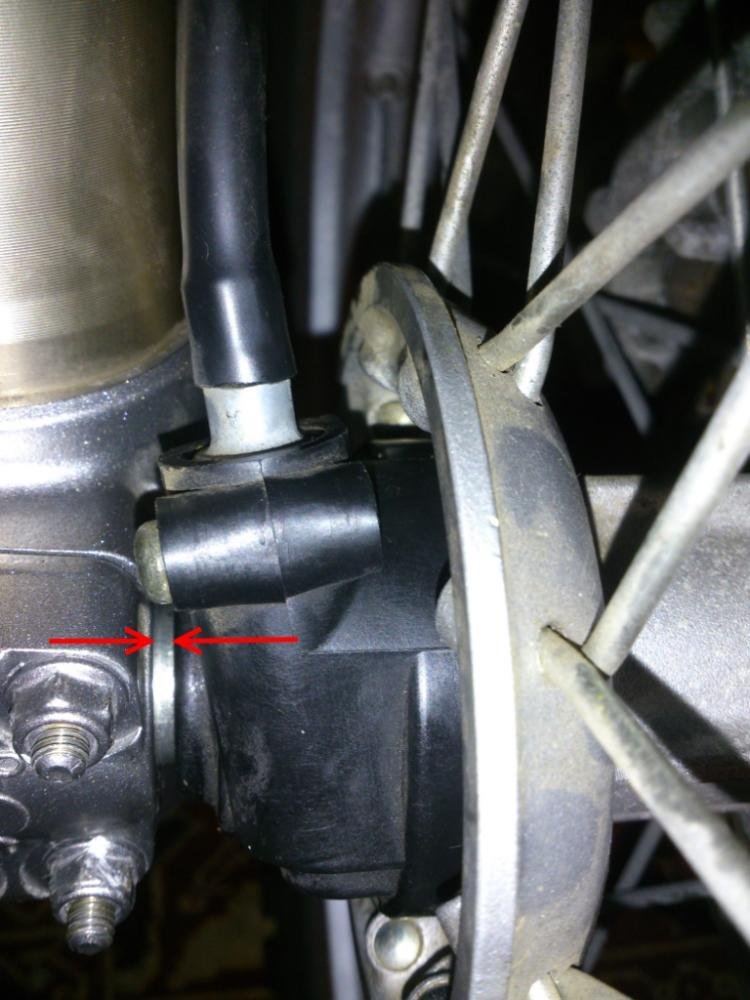

Пролюбилась шайбочка под номером 10 или ее не было с момента покупки?
Если будет возможность у кого замерить, буду благодарен.

А почему проставка-то? Там под гайку оси шайба, которая поз. 10. Между улиткой спидометра и пером никаких проставочных шайб нет.
akavanek
сообщение 3.11.2020, 21:49
Сообщений: 147
Регистрация: 18.4.2017
Мотоцикл: Suzuki Djebel 200 и Yamaha wr250r
Может и правда нет... смутило фото с джебеля 250
max640
сообщение 3.11.2020, 22:29
Сообщений: 478
Регистрация: 10.3.2018
Мотоцикл: KTM 640LC4 E
Кто-то по безграмотности засадил шайбу не тудаsmile.gif...а ты повелсяsmile.gif...
