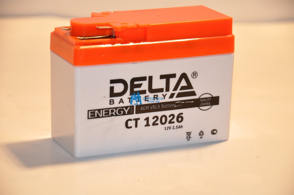

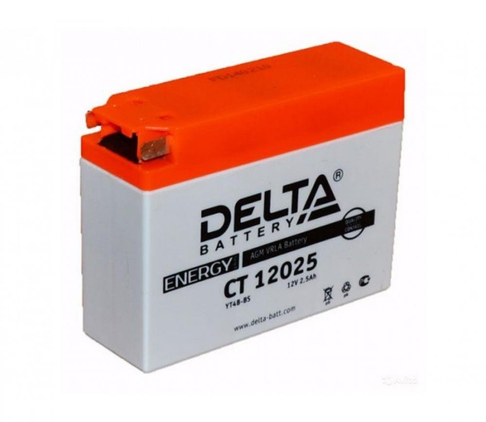

сообщение 23.11.2020, 23:14
Сообщение #28
Дъаа .
IVANYCH с акумом от шуруповерта интересное предложение озвучил . Можно еще купить гелевый аккум "Дельта " на 2,5 Ah. Он размером с пачку масла . Такой аккум на некоторые скутеры идет так что в мтомагазинах имеется в продаже и что удобно , у него клеммы "Фишки " не надо париться с откручиванием .
Вот как он выглядит

сообщение 24.11.2020, 1:04
Сообщение #30
Сообщений: 23430
Цитата(далекоездячий @ 24.11.2020, 1:14) *
гелевый
Это не гелевый, а AGM. Гелевый тут не к месту был бы.
