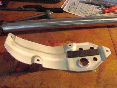

вот
сообщение 17.5.2008, 10:50
Сообщений: 54215
Мне кажется, что так лучше smile
При добавлении фото появляющееся $IMAGE1$ надо вставить в сообщение и всё видно сразу.
За фотку спасибо, будет на что ориентироваться, особенно по поводу заднего крепления.

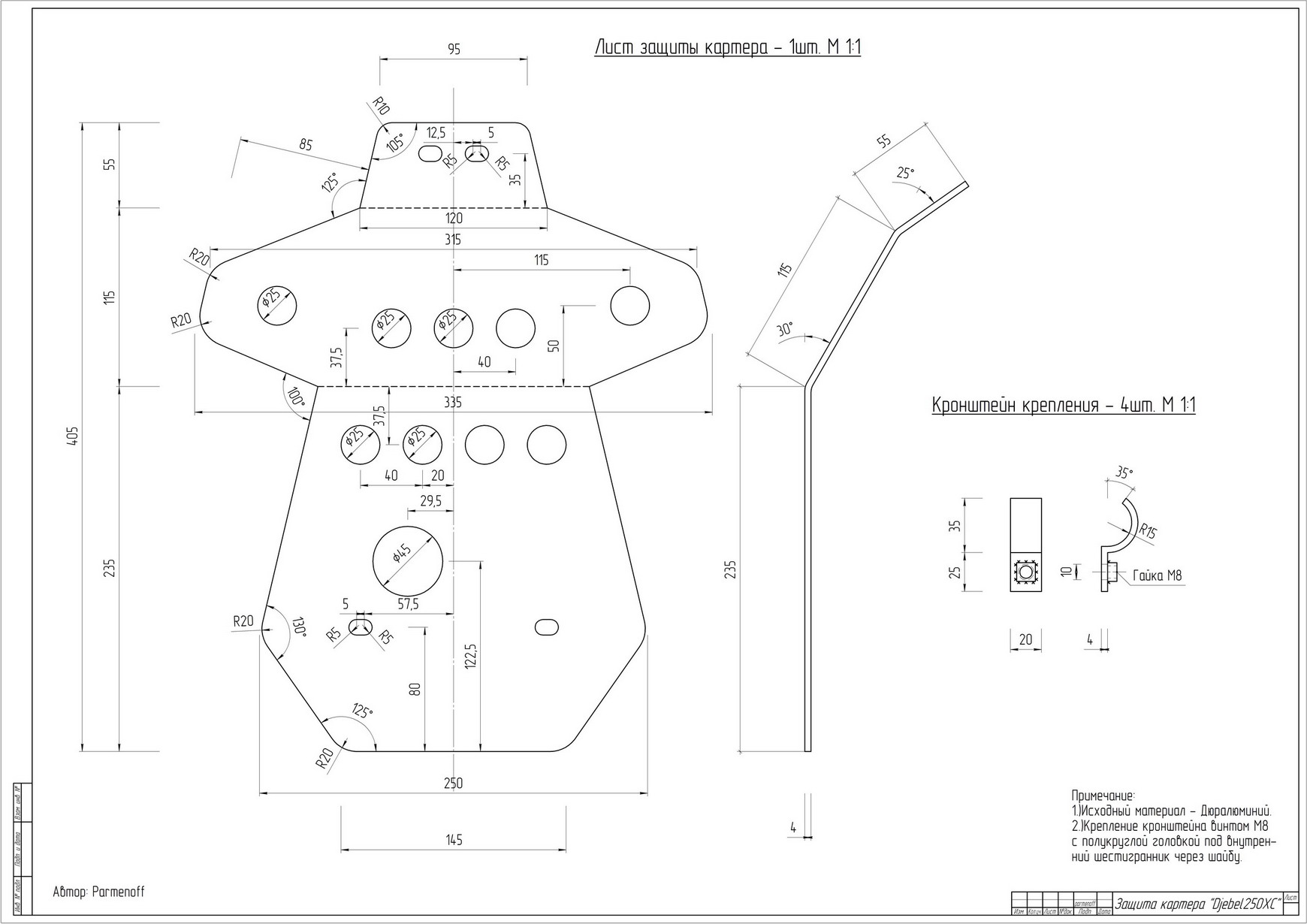

На следующей недели постараюсь сделать шаблон по своей защите. У меня поболее будет. И крепится к раме с помощью кронштейнов в виде стилизованной цифры "2".
сообщение 17.5.2008, 19:13
Сообщений: 54215
С сантиметровой сеткой, по возможности, для ориентировки. Можно распечатать требуемым масштабом и шаблон готов.
