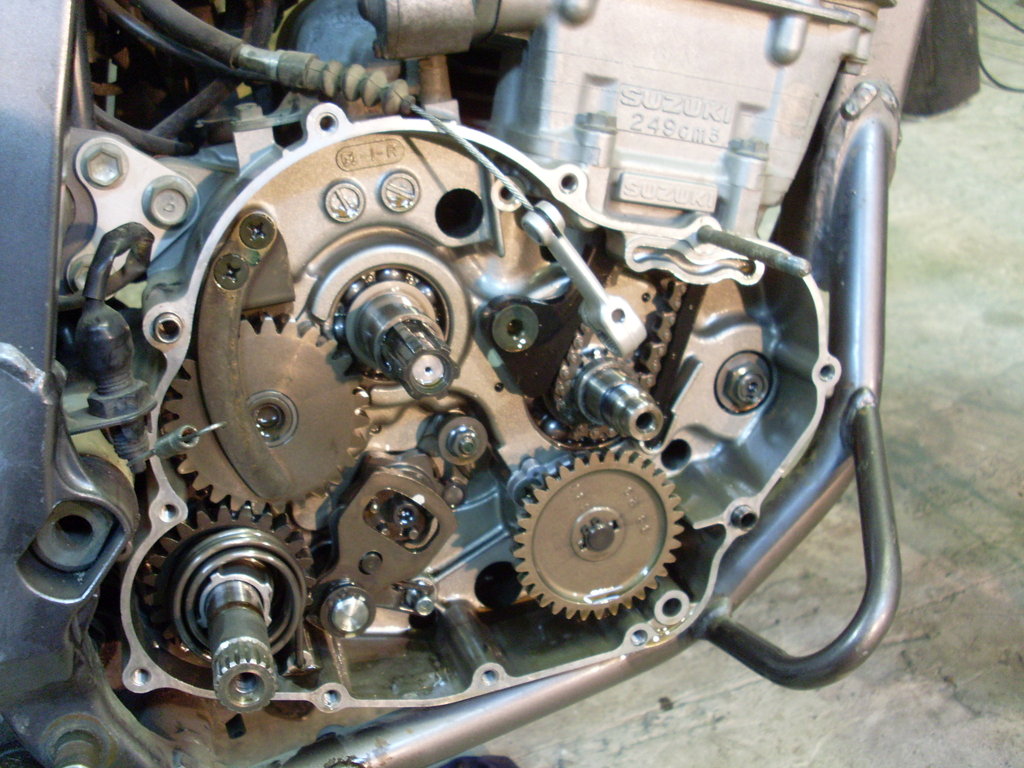

> что это, нашол запясть в двигателе j-425 ,откуда она?лежала как на фото

Заглушка с вторичного вала КПП справой стороны. Там теперь давление сбрасывается и шестерни КПП без давления масла крутятся.

че колоть надо движку

Нужно правую крышку двигателя снять вставить обратно и прихватить сваркой к примеру, только чтоб вал не повредить и масло не стравливалось в этом месте.

а без сварки че не как

Расклепай слегка и обратно в вал забей авось будет держаться.
А не большеват диаметр . 10мм вроде . Так то заглушка ещё похожа на заглушку нижней головки шатуна . Не утверждаю.
Подтверждаю сказанное , Ты абсолютно прав . Сейчас проверил , размеры совпадают . На пальце НГШ заглушка большего размера.
Даже зафотал. Валяется в загашнике коробас джебельный с изношенными шестернями шестой передачи .

У меня есть кпп тоже без этой заглушки и еще одну КПП вернул по причине выпадающей алюминиевой заглушки из первичного вала. Давление будет в норме кроме КПП, там жиклер стоит больше положенного не сольет.

да можно, пригодятся, или потом на слете можно, или тяжело везти лишнее? кстати это ж во вторичном валу заглушка, т е как раз он нужен человеку! хотя я б не заморачивался, это ж мотор колоть надо, чтоб вал поменять, а так расклепать ее чуть , да заколотить на место, корзину только снять надо , насколько я понял место где это, это где паразитка на кик

да так и есть
Вот сделал новые фотки всех важных мест
Ну и остальное
