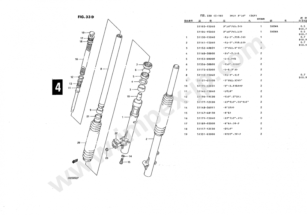

Вот здесь нашел каталог. Похоже мой мот DR250SEP называется. Для тех кто будет разбираться шасси sj44a-108584 и более номера.
https://www.impex-jp.com/catalogs/moto/suzu...-68031-030.html
Пыльник 51173-03D00 х2 шт
51153-08D00 SUZUKI Сальник передней вилки 51153-08D00-000 (41x54x11) х2 шт
Какие еще запчасти брать для переборки ?

Направляйки еще можно
Sasha5341
сообщение 30.3.2021, 7:28
Сообщений: 3
Регистрация: 29.3.2021
№3 и №9 ?
Max_br
сообщение 30.3.2021, 7:48
Сообщений: 1193
Регистрация: 8.4.2020
Мотоцикл: DR250S Djebel
Да
