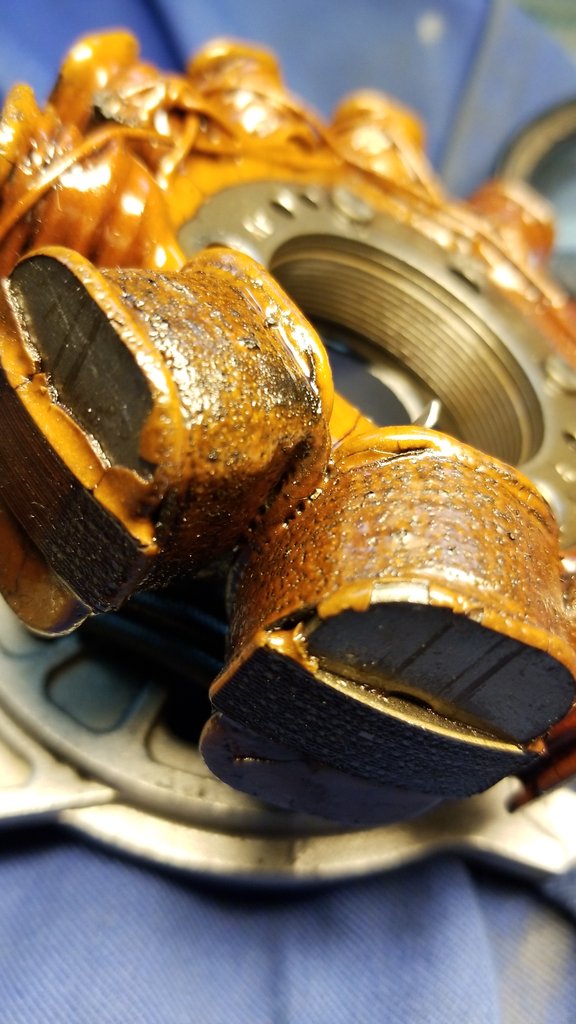

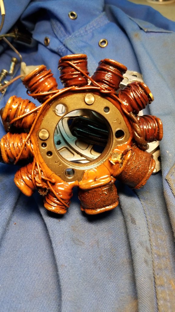

Пропала искра . В жару катался пропала. В мороз все ок. Долго искал в чем причина оказалось что стоял две катушки высоковольтные, одна из них замыкает на массу при определенных условиях. Разобрали собрали искра появилась.
Кто подскажет возможно перемотать?Прикрепленное изображение

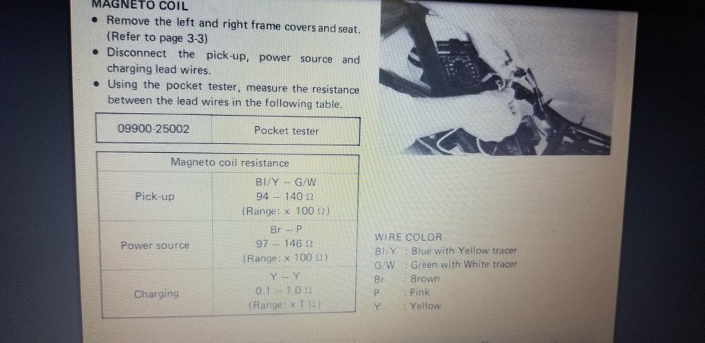

Напиши поподробней, а то, ничего не понятно...Какие две катушки, где замыкает, при чем тут температура?На фото вроде нормальный негорелый генератор.Ты его прозванивал? Что показал прибор?Начни с элементарных действий, т.е.чтения мануала.Потыкай мультиметром в контакты в соответствии с мануалом, и напиши здесь.Тогда попробуем помочь.

Все мерил по мануалу все в норме только до снятия на одном проводе с катушек что немного больше на фото , появилась масса . Эта масс коммутатором воспринимается как откинутая подножка или кнопка мт
стопа.

Сейчас не коротит до снятия генератора коротал. На фото две катушки это и есть высоковольтные на одной из них пробивало на массу , хотя при этом по сопротивлению они в норме, сейчас и при коротыше.

Проблему решил есть человек у нас в городе сделал перемотал. По РФ не кто не брался так как провод очень тонкий
