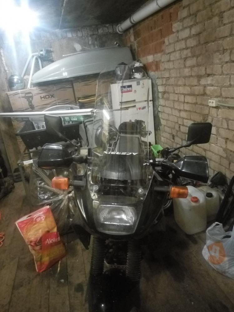

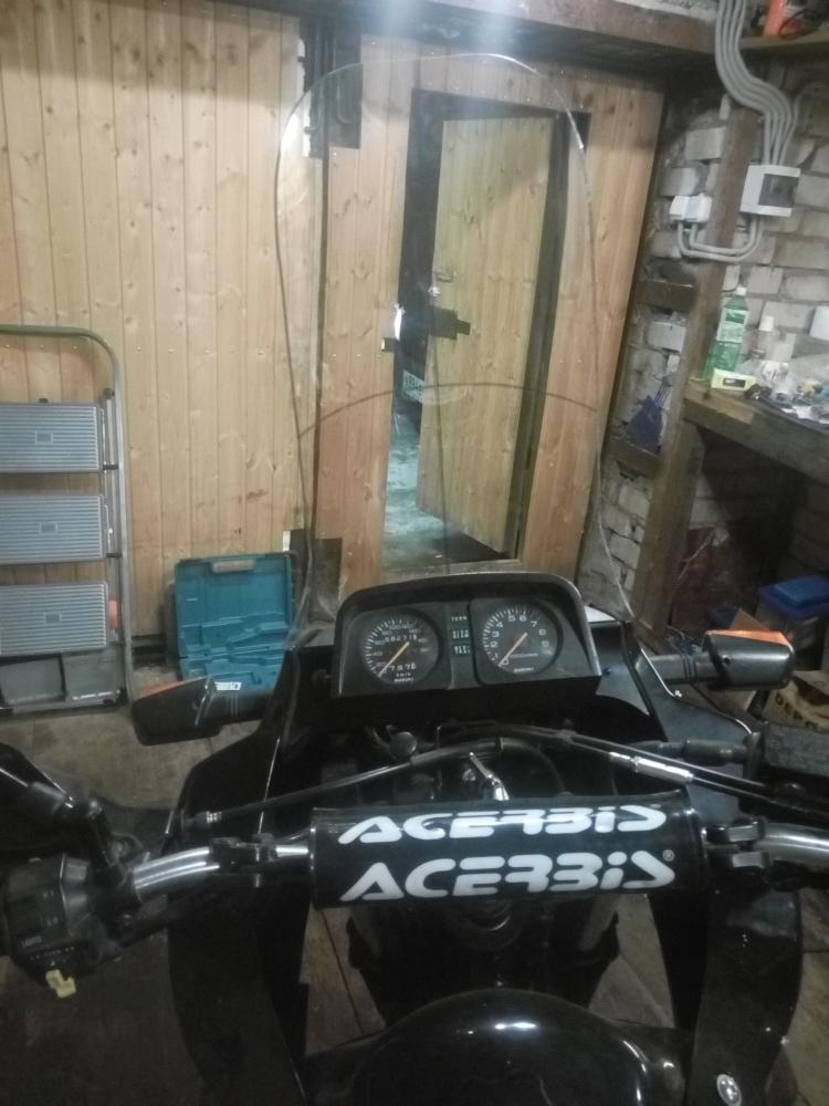

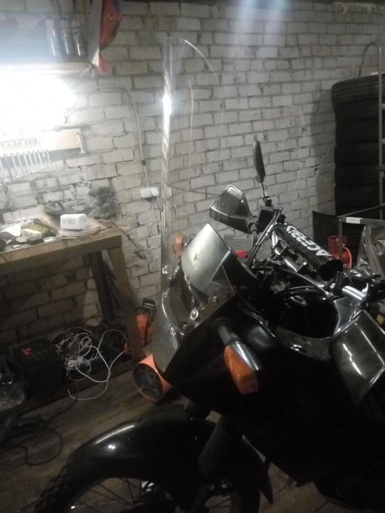

сообщение 19.2.2017, 22:14
Сообщение #69
Сообщений: 25
Регистрация: 23.2.2013
Вставить ник Цитата Из: Москва, Лобня
Мотоцикл: Suzuki DR 650 RSE
Вот такое себе запилил на 650, мож обрезать?))))
Да и перестарался по сравнению с прошлым, перегнул немного smile.gif)
Снизу подкрасить еще надо и крепеж для телеона сделать.
Себестоимость кстати недорогая получилась, всего 270р, при то что это поликарбонат а не оргстекло.
сообщение 19.2.2017, 22:23
Сообщение #70
Сообщений: 35074
Да не, норм. Само загнется - по сгибу и отломаешь.
Garry
сообщение 19.2.2017, 22:28
Сообщение #71
Матёрый неджебеловод
Сообщений: 5552
Регистрация: 23.1.2011
Мотоцикл: DL 650A - 11г.
Понтово, как на яве, деды оценят.
сообщение 19.2.2017, 22:36
Сообщение #72
Сообщений: 54215
Где-то на 2/3 уменьшить и будет отлично. Сейчас - жуть жуткая. Подумай про аэродинамику...
sWhite
сообщение 20.2.2017, 10:00
Сообщение #73
Сообщений: 25
оно прочное, не отломается) было покороче, как раз на 1/3, после 100км/ч шумновато было, только наклон был стекла больше..
Просто когда пишло с луиса туристическое типа smile.gif я посмотрел и понял, что надо что-то делать самому smile.gif
Стекло кстати до сих пор не распаковал, может, продам кому потом.

sWhite Поликарбонат 270р? Какая толщина и как гнули?
sWhite
сообщение 20.2.2017, 21:00
Сообщение #76
Сообщений: 25
Ну да, смотрится оно конечно красивее, но маловато оно, на 40мм больше штатного.
Да, покупал на фирме, где есть остатки, обрезки, уценка, в общем. Так то целые листы покупать он дороговат, конечно. Лист примерно формата А3, может чуть больше, толшина 3мм,
грел феном, равномерно, тут главное не перегреть, а то он пузыриться начинает. Пилил лобзиком, на скорости чуть выше среднего, пилится очень хорошо, главное не спешить и вести по линии.
Сначала разметрил как буду резать, потом зафиксировал в согнутом положении и прогревал равномерно, чтобы он принял форму. После выпилил по разметке. Конечно я немного его перегнул, зато ровно получилось. Если еще недорого обрезки будут, я думаю еще немного купить, на эксперименты.
А по поводу высоты, смотрится конечно немного колхозно, но посмотрим, как будет вести себя на дороге, если много, можно всегда обрезать.

Мой ветровик не выдержал очередного падения. Причем неудачно получилось, падал мотоцикл с подножки, а я его поймал неудачно, за ветровик. Он и сломался. Был из оргстекла. Форма вышла на столько удачной, что не мешала в лесу и нормально отсекала встречный поток. При падениях он земли не касался. Сейчас делаю из поликарбоната. Реально его хрен сломаешь, гнется. Грел феном, чуть перегрел. Над газовой плитой и прогрев лучше и равномерней. Так что лучше над газовой плитой. Что получится сфоткаю. Отдавал ветровик другу для дальняка, реально без ветровика намного хуже.
