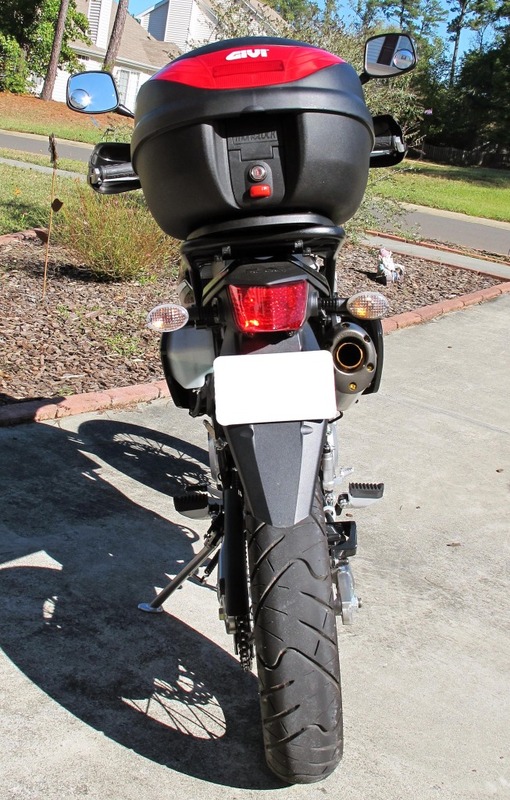

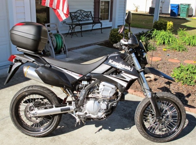

Обращаюсь ко всем собратьям - эндуристам, кому есть, что сказать по этому поводу: напишите свои соображения.
Но вначале - мои мысли. Планирую использовать Джебель250 в т.ч и для поездок по людным местам: населенные пункты, пляж, природа и т.д. Как защитить свой шмурдяк от шаловливых ручек? Сумку могут подрезать очень легко, а ведь требуется сложить (в случае пляжа) и документы, и телефон, и экип, и ЗИП - весьма ценные вещи. При поездках в нас. пунктах аналогично - шлем, перчи, ЗИП. Т.о. неизбежно приходим к кофру или кофрам. Хотя бы к одному, верхнему. Возникает вопрос о производителе и обьеме. Должен быть эластичный, ударопрочный пластик и кофра, и площадки. Значит, желательно именитых фирм типа GIVI, Kappa, Coocase и т.п. А какого обьема? Должен входить эндурошлем + еще какой-то минимум снаряжения, либо (без шлема) все требуемое снаряжение + немного грибов или аналогичных лесных трофеев rolleyes.gif . По моим прикидкам это д.б. объем не менее 30 литров - и то вопрос, войдет ли шлем? Значит, надо еще больше 34-36 л? Присмотрел, например такой
, на 36 литров, он хорош минимальными габаритами, максимальной вместимостью. Или хватит такого, на 30 литров
Смотрел по забугорным сайтам, там народ не церемонится, берет на 40 л часто верхние, на 20-35 боковые. Но, правда , у них и аппараты помощнее...Так что порекомендуете? На первых двух фото GIVI 30 литров, на нижних - похоже, больше 30, наверное 35 л. Не хочется превращать Джебеля в неуклюжую баржу, смысл в том, чтобы приобрести что-то подходящее по размерам. Боковые кофры не планирую использовать ибо - дорого! И есть большой риск их повреждения, хотя на сайтах читал, что один чел разложился с 90 км/ч, имея боковые кофры. Кофры стались целы, немного потерлись и, плюс защитили моц от повреждений! Если понадобится - закажу бугеля и куплю боковые сумки.

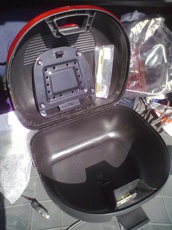

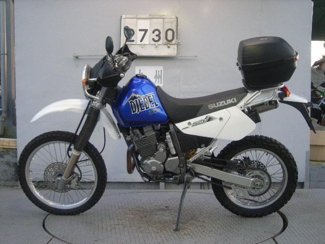

Прикрепленное изображениеПрикрепленное изображение

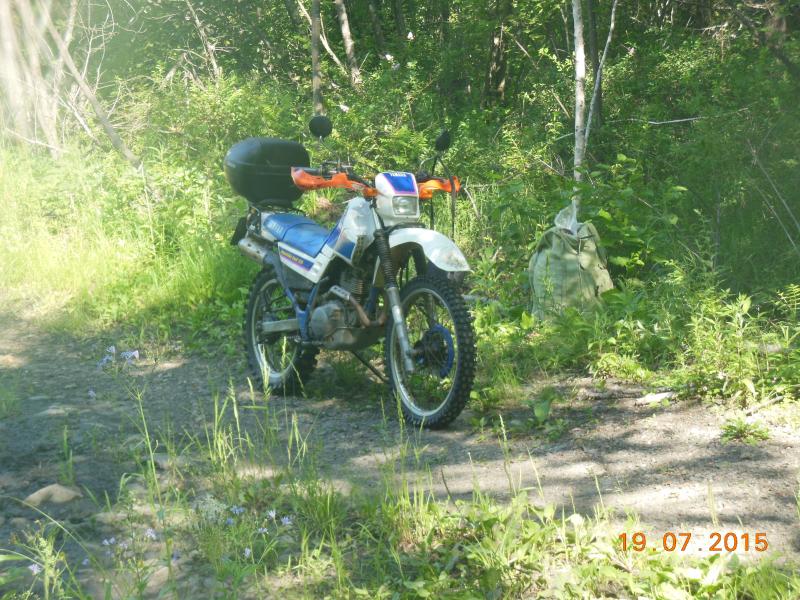

У меня верхний кофр Каппа на 45 литров. Не жалуюсь, три года с ним катаюсь, стоял на сибиэре, потом площадку хомутами прикрутил к джебеловскому багажнику и он хорошо на эндурке прижился. Из минусов - хиленькие ключи, пришлось заказывать в мастерской нормальный.

юрий , а Каппа-45 не выглядит сильно здоровой для Джебеля? Пропорционально смотрицца? Примерно такой?
Широкие они какие-то, 55 см! Например Кукейс 36л , по ширине 45 см...

Приморец , посмотри в этой статье фотки, там мой мот светится http://djebel-club.ru/publz/nshnyoesya/700...v-dobralis.html. Думаю, лучше выбрать тот кофр, у которого ручка "сквозная", как в чемодане, так удобнее переносить. Правда, "зализанным" я не пользовался, может его тоже удобно носить.

Катаю с кофром гиви как на 1ой картинке. В него влезает интеграл. Увекс Ендуро и прочие кроссовые не влезают из-за козырька. Для города хорошо: вода с неба не вливается, ширина нормальная по пробкам лазить. Обычно в нем живет камера, заплатки, насос и дождевик и куча воздуха.
Чтоб не собирать вещи по дороге всегда прижат сеткой-пауком.
Падал на грунте и в лесах, пока ничего не отвалилось и не отломалось. Брал беушным и он уже был чутка потерт асфальтом. Правильный пластик, не колется.
Правильный защищающий экип, по-моему, ни в какие кофры не утрамбуешь. Это фантастика.

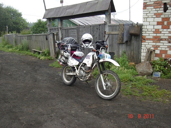

Боковые - выброшенные деньги. Это эндуро. Причём лёгкий, провоцирующий на всё подряд. Отломаются и всё. Сумки на порядок надёжнее и ремонтируются в пути, если что.

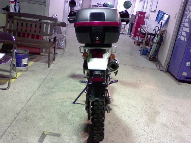

На третьей фотке в первом посте кофр - китайское гамно, хрупкий пластик. В поля и в путешествия брать не рекомендую.
Не могёт такого быть - бо эта фотка ... японского аукциона. Но про китайское - согласен с тобой smile.gif

По сумкам - мой любимый рюкзак с приторочеными к нему ковриками спокойно взваливается на спину, по сумке в каждую лапу - и вперед . Это самая правильная методика защиты шмурдяка от ворья (для меня). Рюкзак не больше 20 кг и сумки по 10 кг. Нормально тащщится, если не очень далеко.
