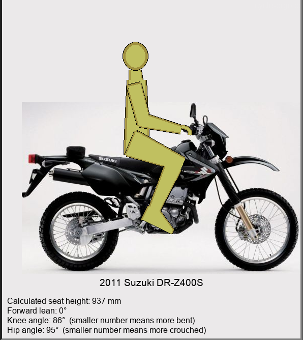

Цитата(Doctorfrolov @ 21.10.2021, 10:26) *
я тебе ссылку скинул.
там четко все показано.
выбирай мот и свои параметры.
Вы наблюдаете тут большую разницу?
сообщение 21.10.2021, 15:01
Сообщений: 6569
А вообще забавно, что если сидушку на джебеле поднять, то будет геометрия дрз в плане посадки только с бОльшим бакомsmile.gif
сообщение 21.10.2021, 15:02
Сообщений: 7787
да.
там внизу написано че какая высота и углы.
и эти 4 см ты почувствуешь коленями.
однако, высокие люди сидят на несколько см ближе к заднему колесу.
и оно достаточно удобно.
кстати, да.
есть прямые седла. на drz250 и dr250r
от джебеля посадка немного отличается.
сообщение 21.10.2021, 15:10
Сообщение #26
Сообщений: 6569
Ещё какую. На работе проведи эксперимент. сначала поставь ноги под 90 градусов, а потом как на джебеле. И посмотри как будет удобнее))) Это на картинке 180 см рост. у тебя ноги будут согнуты ещё сильнее)
Извини соврал. ДРЗ на картинках выше с седоком 186 см. А джебель с 180 см седоком. вот джеб с с186 см седоком:
