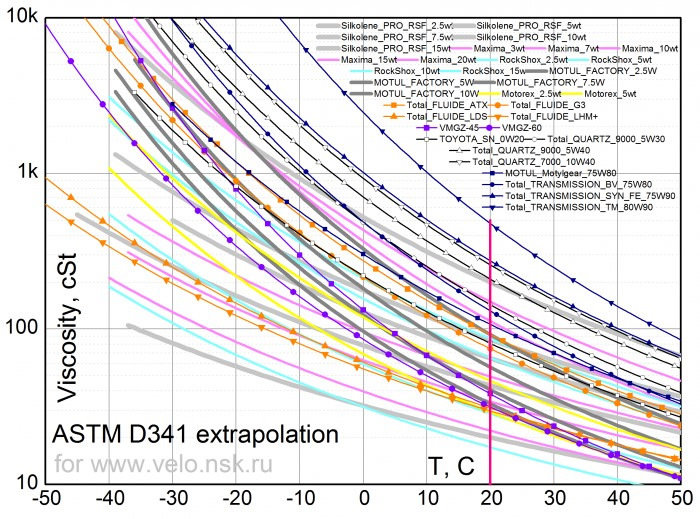

А на глаз. А родном городе работа в 3км от дома, дача в 2,5 - не прогеется в мороз по любому, а большая часть страны живёт не в Москве и не ездит на работу по 55 км и 2,5 часа в один конец.
Цитата(Olymp @ 11.12.2021, 13:38) *
О каком гудроне идет речь? Ты видел масло 5w при минус 14? Мерил вязкость, хотя бы органолептически?...

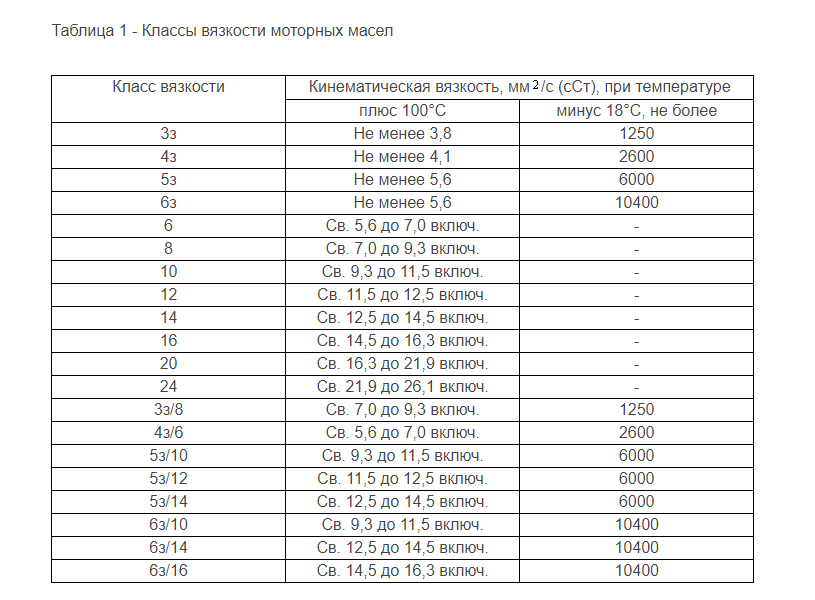

А чего я не должен графикам верить? Я ж не сторонник теории заговора.
Вон график. Не в пару раз, в 20-100 раз вязкость не та.
