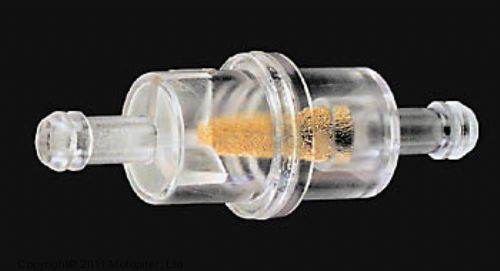

В мотомагазине для кроссменов продают специальные мотоциклетные фильтры по 150р. Они маленького размера,удобны при монтаже!

Бяки все равно могут попадать, у меня на ходу в баке сеточька-трубка основного хода из площадки краника выскочила и плавала в баке! А все каки попали в карб, и все приплыли за 200км от дома! Плюс фильпр прозрачьный и может являться своеобразным индикатором количества и качества!!!! smile

Для лодочных моторов топливный фильтр имеет весьма небольшие размеры, цена вопроса - 5баксов в Москве.
