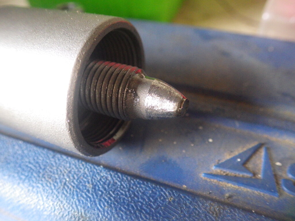

Съёмник он в виде стакана с резьбой м38 (если не ошибаюсь) наварачивается на втулку ротора, в дне стакана упорный болт который упирается в торец цапфы коленвала. Вот этот упорный болт имеет плоский торец, хотя наверно было бы лучше если бы он был конусным. Да, гайка не контрится.

Ну и как бы отчет.
Плашкой М10х1.25 пришлось пройти ВСЮ резьбу, не только начальные витки. Иначе гайка не наворачивалась до конца.
Установил ротор, смазав посадочный конус маслом. Потом посмотрел инструкцию, оказалось нужно обезжиривать и конус и отверстие в роторе. Чтоб не попортить резьбу снова заточил болт съемника на конус и в этот раз все сдернулось быстро и без проблем. Обезжирил, собрал. Гайка по мануалу ставится на резьбовой герметик в любом случае.
