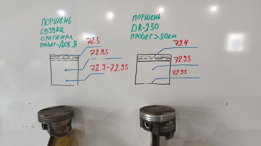

пришел поршень от DR по размерам оно НО! он легче и верх другой формы у ориги там выемка не большая, а на ДРсокм наоборот площадка выше. в теории меньший вес + большая степень сжатия = больше мощности.
посадочное место пытался нарастить медью, гальваникой, лет 15 назад без проблем меднил блесна, а тут полтора для матов и все бесполезно, покрытие очень плохо держится, что я только не пробовал, обезжирено идеально, зачищено, с током, без тока, разные растворы, прочности нет ((( ощутимого люфта нет, подш садится с очень легким натягом от руки на колено. по совету выше, заказал большую банку мс 2000, но озон подвел, задерживает, вот смотрю на красный фиксатор резьбы. немного хоненганул горшок, в конторе сказали мы не умеем никасил, попробовал сам без проблем, тер секунд 20 со смазкой и на средних оборотах, появился легкий хон.
вопросы
1 что думаете про красный фиксатор резьбы на посадочное
2 как на практике ведет себя поршень от DR250 ?
сообщение 29.7.2022, 8:12
Сообщений: 7799
поршень китай. говнище.
и он не подходит на джебель.
даже если ты очень уверен в своих силах)
просто нет и всё.
ищи оригинал. пусть даже б\у.
ставь новые кольца и вперед.
а хон зря сделал. надеюсь, что никасиль не ушатал...
с таким подходом, лучше остановиться, подумать и отдать мотор специалистам.

Да... С хоном по никасилю ты явно погорячился. Поршень тоже сомнительно. Не потому что китайский, а потому что от другого мотора!
Было бы разумней, в этой ситуации загильзовать чугуниной под родной поршень. Проверено многократно.

померил грубо свой старый поршень и новый от ДРки зазор примерно 0.05 (зацените залысину на юбки у китайского, такое порно...)
