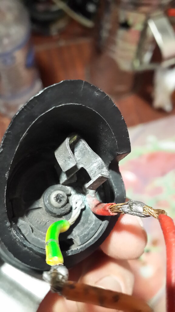

Замок зажигания довольно легко исключить, по факту, он всего лишь замыкает два провода между собой, поэтому предлагаю исключить, в первую очередь, замок зажигания

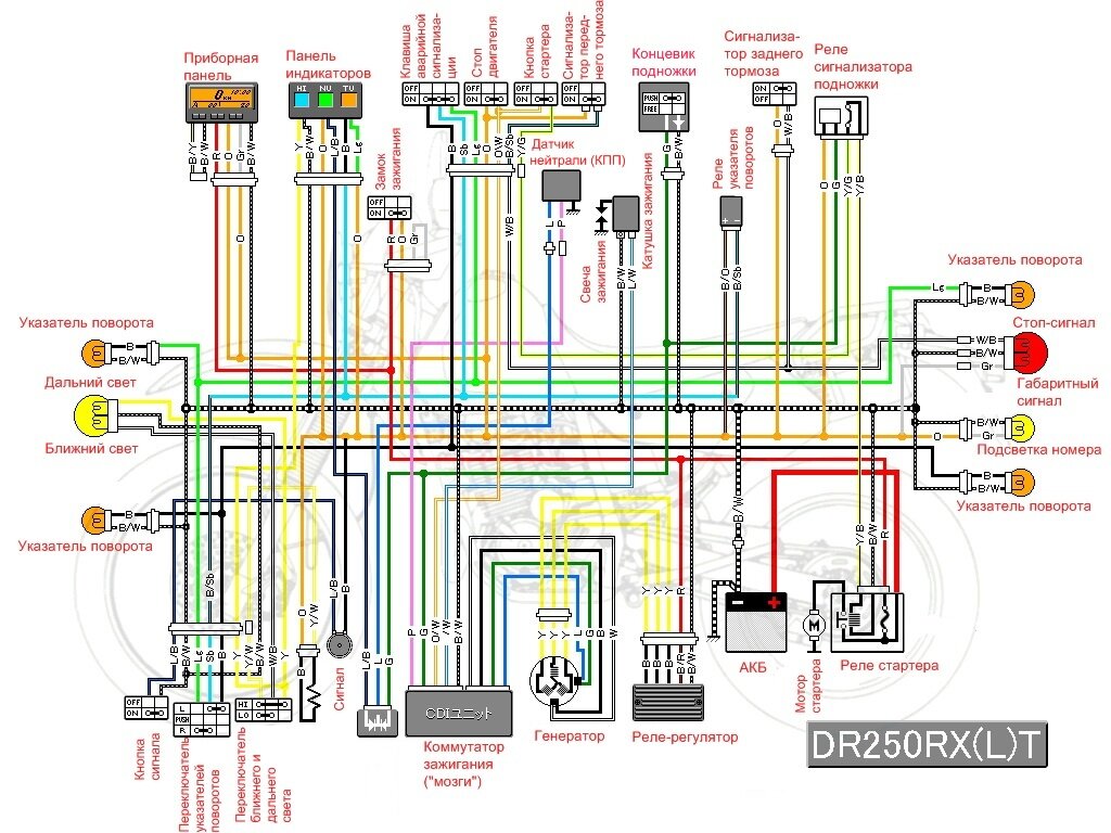

О каком мотоцикле речь идет? Можно схему посмотреть. А вообще насчет замка зажигания выше верно сказано, исключить его из цепи замкнув 2 провода в разъеме.

На красном проводе должно быть +12в постоянно, а после включения замка зажигания на оранжевом должно появляться +12в.
Просто перемкнув в разъеме 2 провода (насколько помню зеленого цвета) делать выводы.

Окислились разъёмы замка зажигания. Полечили, проблема ушла.
