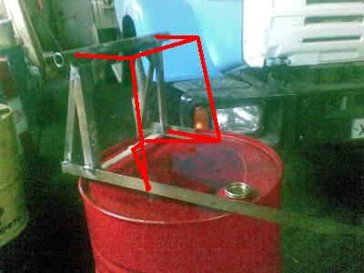

burger59
сообщение 20.11.2008, 13:43
Садовник
Сообщений: 277
Регистрация: 2.6.2008
Вставить ник Цитата Из: Краснодарский край, г. Горячий ключ
Мотоцикл: YAMAHA SEROW 2006
Сделал подставку сам.
Материал-труба, диаметром 15 мм.. Высота от пола-32 см., расстояние между верхними опорами-15 см., нижними-25, ширина-45см., длинна рычога-75 см..Соединяется электросваркой, сверху буртик чтоб не слетел моц. Заводиш под опоры, рычаг вертикально, давишь на рычаг и моц на опорах.

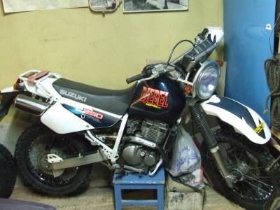

У меня "подставка" из того, что было:

сообщение 2.12.2008, 13:42
Сообщений: 54212
Quote (mehannik)
Пластиковый ящик из под бутылок wink Стоит, не шелохнётся smile
Но нормальную подставку заказать надо, наверное, билтемовскую и закажу. Дёшево, посмотрю, как по качеству...

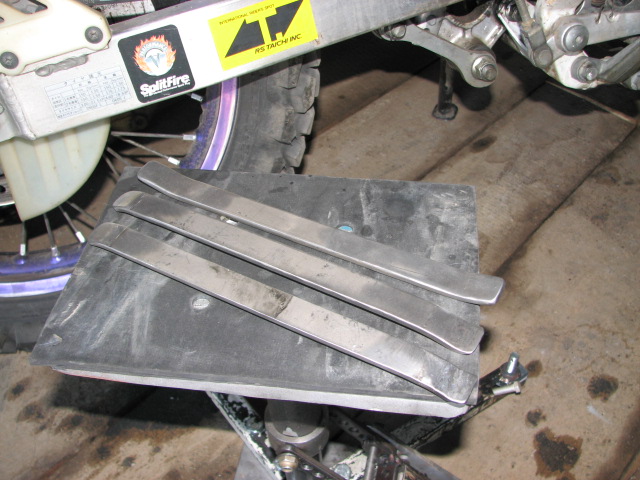

parmenoff
сообщение 2.12.2008, 15:00
СВОЙ в доску
Сообщений: 2483
Регистрация: 23.4.2008
Вставить ник Цитата Из: мск
serg, внимательно смотри мои первые мессаги. Такая же подставка, только рыжего цвета и с надписью КТМ. А за 7 ойро похоже подставка под маятник, взамен всяким дощечкам. Только возить такую с собой не айс.
