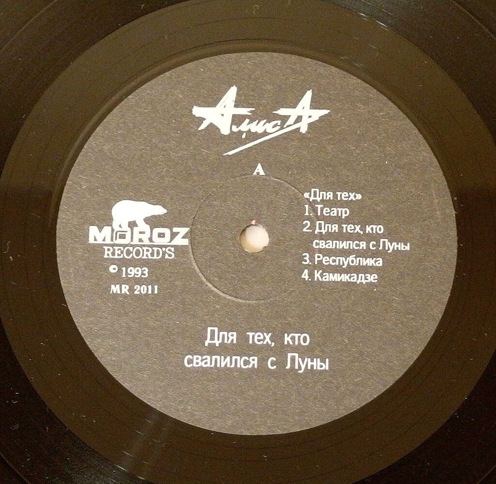

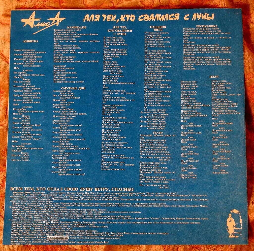

Не мог пройти мимо этого альбома.
На мой вкус, лучший альбом группы "Алиса", нет ни одной посредственной или проходной песни. И последний, из тех, что меня интересовали. Далее уже пошло что-то не то, а уж когда у Кинчева началось ПГМ, так и вообще... Мне его языческие метания нравились намного больше. Точнее, просто нравились. Ярче, интереснее и... честнее.
Оформление - отдельная песня!
А на яблоке второй стороны песня "Плач" указана как "Палач". Описка, нормальное дело для начала 90-х.
Вообще, у Мороз Рекордс в среднем так себе пластинки выходили, не шлак, но ничего особенного. Но конкретно эта пластинка записана очень хорошо, низы сочные, остальное тоже на месте. Впрочем, Кинчев всегда внимательно относился к записи и сведению, поэтому таких траблов, как у "Кино" у него не было.
Кто увлекался "Алисой", тот этот альбом слышал, но, может есть те, кто не слышал? smile.gif

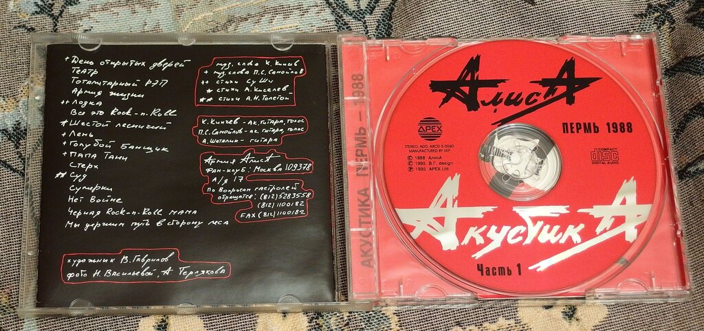

Отличный альбом. Но я больше к акустике тяготею.

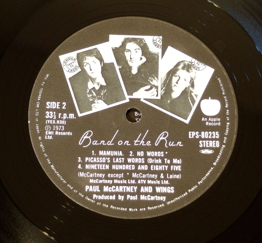

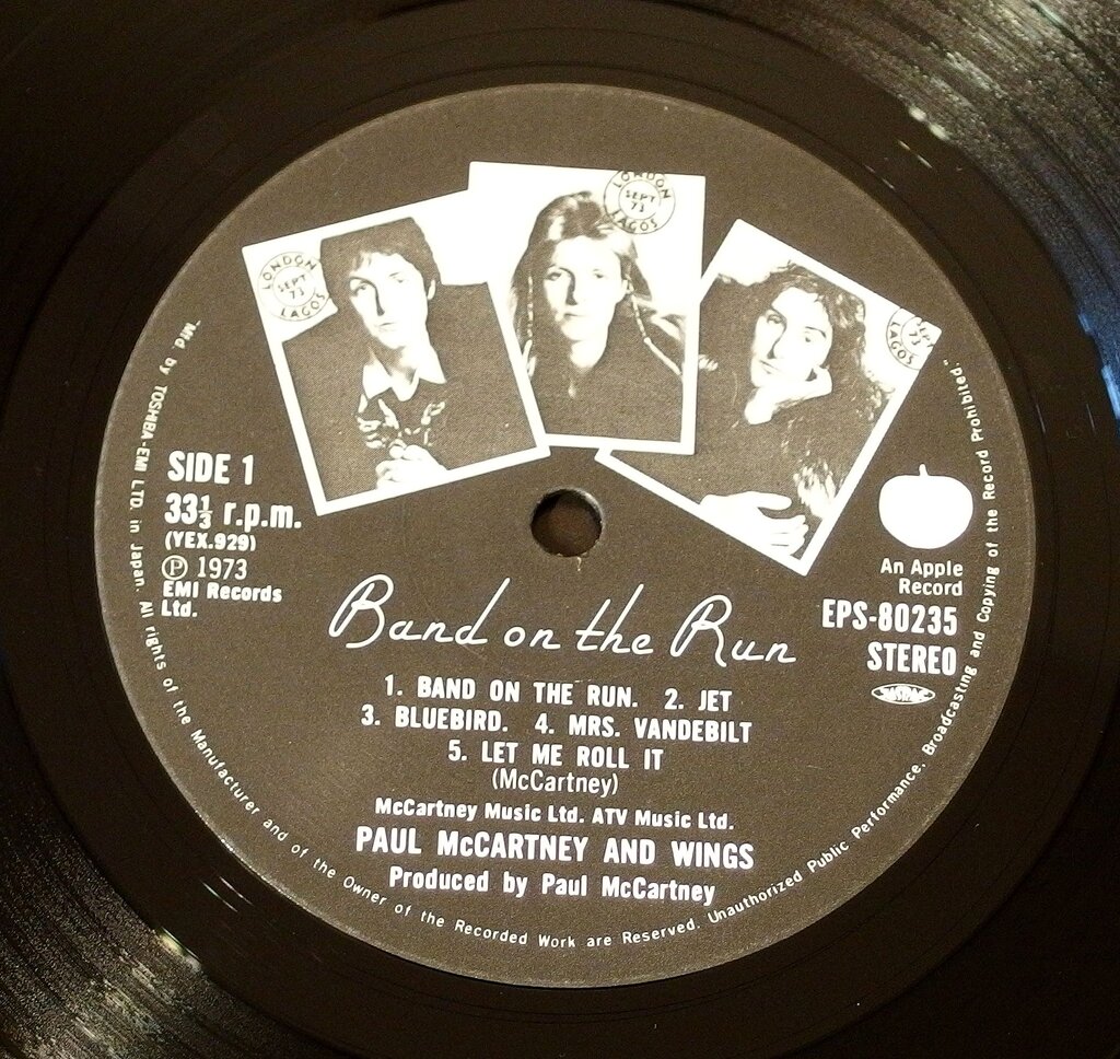

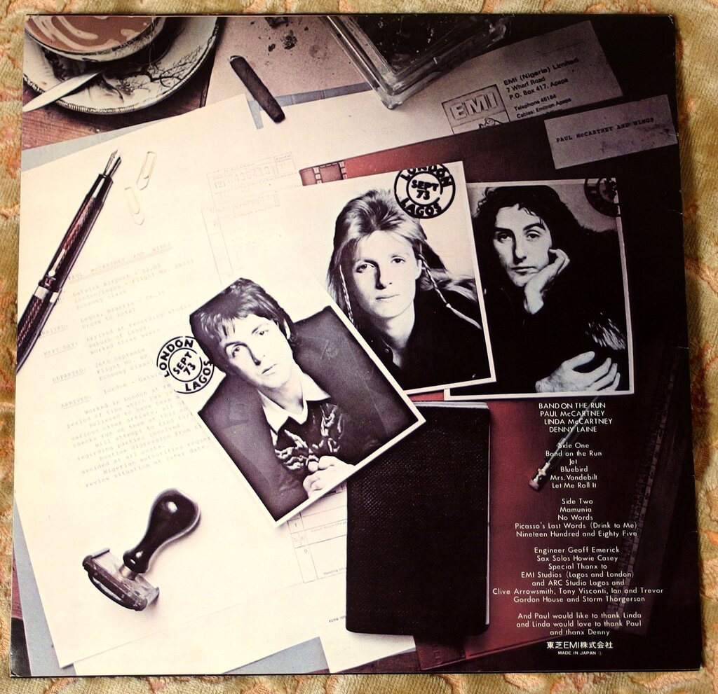

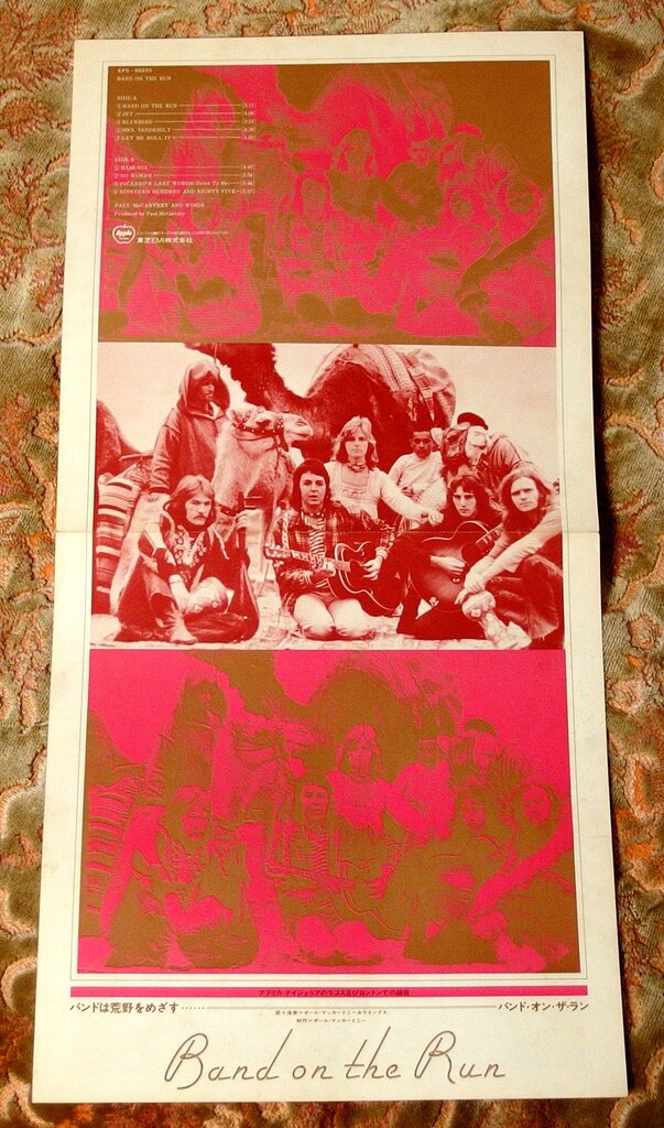

Итак, третий по счёту и лучший (в т.ч. и на мой взгляд) альбом сэра Пола Маккартни, точнее его группы Wings.
Весь альбом слушается на одном дыхании, провальных песен нет. Ближе всего к нему придвинулся по уровню только альбом Flowers in the Dirt 89 года, выпущенный на Мелодии (и эта пластинка, к слову, неплохо записанная, у меня тоже есть). Всё остальное... Ну, до Битлз всему остальному далеко... А эти два - вполне!
Пластинка у меня японская, 75 года выпуска (японцы тогда стабильно выпускали пластинки года на 2-3 позже выпуска оригинального пресса), сам альбом 73 года.
Как я уже писал, в 70-х японцы печатали всё отлично, без этих своих заморочек, типа завышенных ВЧ и прочего. Поэтому звучит - великолепно!

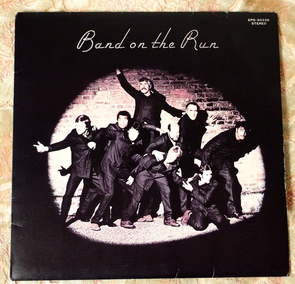

Обложка:
Здесь сохранилась OBI - бумажная лента, присутствующая на всех японских пластинках в новья. Лента тоненькая, и часто рвётся/теряется. Её наличие считается круче, чем без неё для коллекционеров. Я этим не заморачиваюсь. Есть - хорошо, нет - да и пофиг. Мне важнее звук.
Без OBI:
Фото пресвечено, ну, ладно...
Обратная сторона:
Вообще, фото с лицевой стороны достаточно интересно:
Фотография для обложки была сделана в парке Остерли на западе Лондона 28 октября 1973 года. Фотограф Клайв Эрроусмит вспоминал, что участники фотосессии были навеселе после вечеринки, устроенной Полом Маккартни. А потому им довольно тяжело давалась необходимость замереть на несколько секунд перед камерой!
На обложке мы видим людей, одетых в робы заключенных и попавших в луч тюремного прожектора.
Майкл Паркинсон — телеведущий, журналист и писатель.
