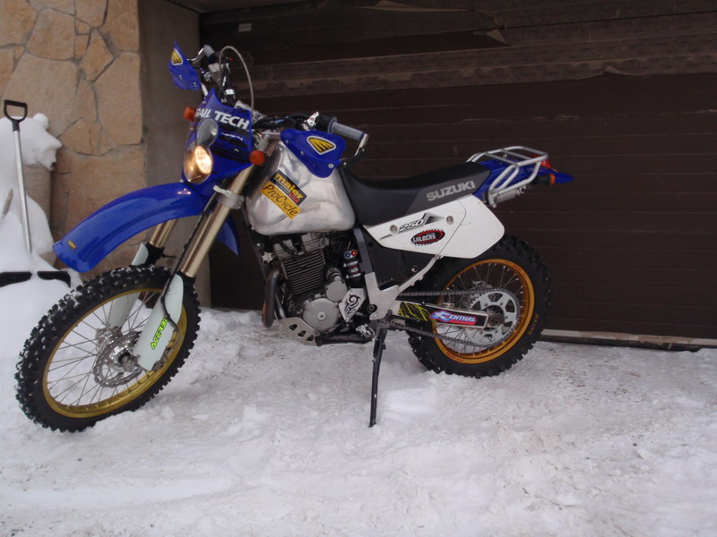

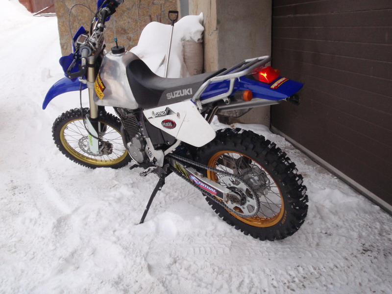

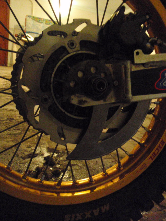

К 2011 году завершил сборку "Suzuki Djebel 250XC", если его, конечно, можно так назвать, т.к. фактически он являлся мотоциклом-конструктором. В начале лета 2010 г. по случайному стечению обстоятельств приобрел раму и движок в отличном состоянии, который в планах было использовать в качестве донора запчастей. Но по прошествии времени рука так и не подняла гаечный ключ над почти новым движком. Решил воплотить давнюю идею по сборке мотоцикла класса эндуро для внедорожного мототуризма, именно под свои потребности (ну мало у меня было в детстве конструкторов biggrin.gif )
Итак, база (рама и движок) от "Djebel 250XC", передняя вилка от кроссового "Suzuki RM-Z450",задний, полностью регулируемый амортизатор WILBERS от "Suzuki DR350S"
Стандартный, вакуумный карбюратор заменен на карбюратор с ускорительным
насосом MIKUNI TM33, свеча заменена на иридиевую NGK CR9EIX
также доработан впуск - увеличен вдвое по площади патрубок впуска,
установлен воздушный фильтр TWIN AIR
Прямоточная выхлопная труба
PROCIRCUIT-T4
Усиленные и облегченные колеса: WARP9 - перед и
EXСEL - зад. Цепь DID 520, звезды 13-52.
Установлена фара TRAIL TECH X2
(лучший свет среди аналогичных фар), приборная панель TRAIL TECH VAPOR.
Зарядное гнездо 12 V. Руль RENTHAL FATBAR. Установлены
защита рук CYCRA, складывающиеся рычаги ASV, компактные и
складывающиеся зеркала заднего вида.
Переднее крыло от кроссового YZ250,
заднее крыло от "Suzuki DR650"
Установлен самодельный алюминиевый бак
объемом 17 литров и дополнительный топливный бак на 7,8 литра.
Под снаряжение из алюминиевого прутка сварены рамки-бугеля для
крепления сумок. Для навигатора изготовлен крепкий корпус-крепление
из алюминия

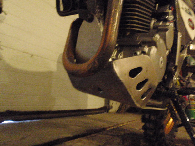

Также сварена из листа алюминия толщиной 4 мм защита
двигателя, поставлена самодельная защита рамы и заднего тормозного
диска. Установлены армированные тормозные шланги

Итоговая стоимость мотоцикла на уровне продаваемых 3-5-летних
экземпляров.

На самом деле планировал попроще, НО, стоимость даже некоторых БУшных запчастей выше нового тюнинга, отсюда и выбор.

1. хватает ли такой дырки в воздушке?
2. планируется ли кит на 300 кубов?
3. скольки зубовые звезды стоят?
с диким ветром наравне

1. Есть сомнения. При тесте, резко откручивая ручку, глох.
Возможно задыхается, может бенза мало (1,5л в баке, на резерве)..регулировка винта кач-ва особо не помогла.
Начну с того что налью бензина в бак побольше, а дальше видно будет.
2. Только если умрет эта поршневая. Добровольно, живую поршневую, я и на старом моте не менял))
3. 13-52, мое любимое сочетание))

А меня вот это мучает:
Сколько весу?
И что это за "усиленные и облегченные колеса: WARP9 - перед и
EXСEL - зад"? По сравнинию с нашим стоком сильно круче?

1. хз, не взвешивал. без доп.бака, бугелей легче стандартного, но не скажу что разница существенная.
2. Многослойные обода excel (warp9 примерно то же) крепче цельно-прокатанных на 15-25% в зависимости от модели и поговаривают что легче.Сам не взвешивал. Вес сэкономлен за счет ступицы и тормозных дисков.
CАМОЕ ГЛАВНОЕ- стоимость комплекта собранных колес 20тр, есть в этом смысл учитывая такую же цену за БУ, неправда ли?))

А ступицы - это тоже что-то тюнинговое? Как сэкономил вес на них?

Переднее колесо было куплено в сборе для RM-Z450, там ступица компактнее чем болванка у джебела.
Задняя ступица-стандарт, стоит только обод excel и тормозной диск облегченный.

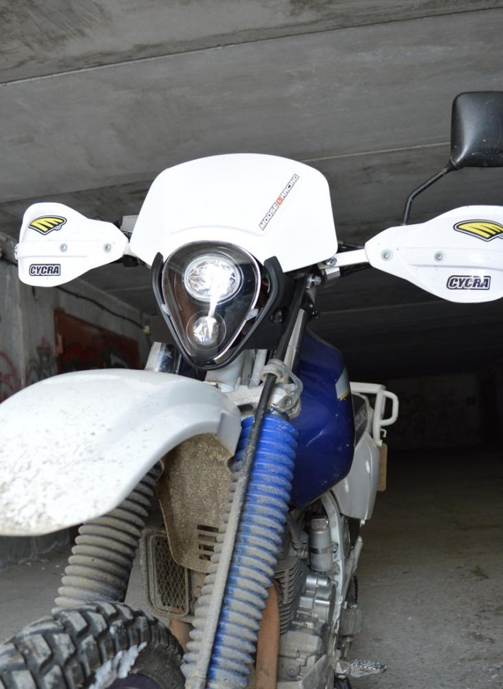

хе хе хе, красотень, Миха то точно непомнит, но может кто знает что за рычаги у него впендюрены?
все помнят, это самая модная в нашем эндуро защита)) cycra probend.

shupaltse Не не такая у меня есть))) я про рычаги которые сцепление и тормоз.
ASV.

Цитата(Huandi @ 2.10.2013, 20:41) *
ASV.
я вижу что на ручках написано, а какие из них на ждебель подходят.
Увидел после того, как узнал, что это название фирмы? Подходят наборы для DRZ250.

Цитата(alistair @ 3.10.2013, 18:01) *
Для DRZ они скорее всего без концевика под стоп-сигнал...
А "напилить" ченть можно чтобы стоп сигнал работал?
