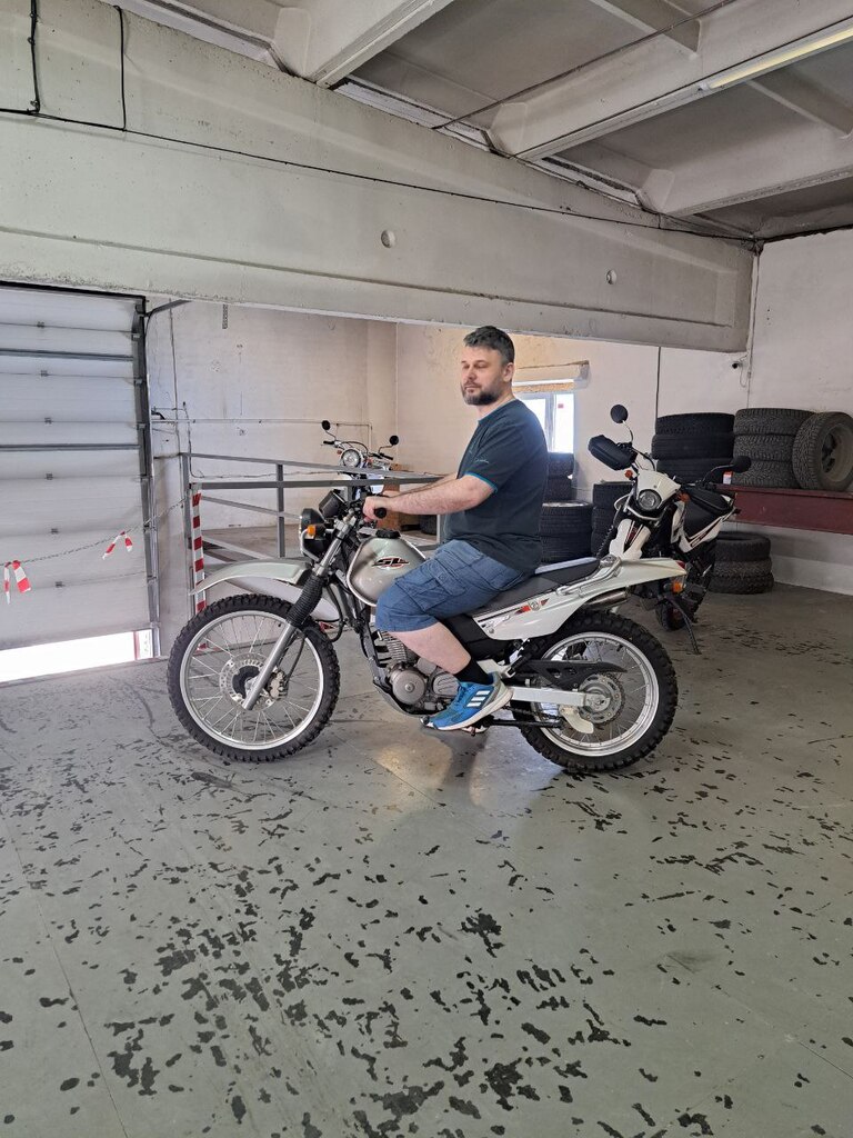

И возникло у меня желание приобрести что то универсальное, простое, и в лес, и до работы в Новосибирск (5 км) и в принципе, везде мотаться туда сюда. Рассматриваю Хонду SL230, Джебел 200, Ямаху XT 250. Вес у меня 108 кг. Рост 180 см. В свое время желал Джебел 200. Но сел на такой и под моей жепью он так сильно просел, что мне показалось это запредельной мягкостью. Что кто посоветует? Я так понял ХТ для меня будет не в рост? Хотел именно небольшого, простого, ремонтопригодного друга, максимально универсального в нижней половине. Ну не будет стрелять, ну ладно. Для стрелять другой мот кубатурный буду рассматривать позже. Зато всегда под рукой. Чтобы по городу и в области, лес, поля, все мог охватить.
Пока у меня на примете SL230 99 года но с пробегом 700 км по Японии. Если его рассматривать, стоит ли бояться редкости ЗП и того, что он очень старый?

Все три не подходят от слова совсем. Маленькие, слабые, никакие подвески. Относительно рост/вес, конечно.
Рассмотри полноразмерные 250-ки, а то и DRZ-400.

Владел SL230 5 лет. Бояться ее годов и наличие запчастей не стоит. Надежный мотоцикл. ЦПГ подходит от китая, и еше по мелочи.
Но она не подходит ни под рост ни под вес. Вот тут наглядно-тыц

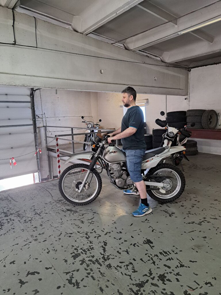

Рассматривал SL230 серьезно, что на фото. В принципе, мне не красоваться на нём. Лес, до работы и туда сюда.

Тут уважаемые намекают, что моя задница сильно сократит ресурс подвесок мелкомотов.
Что-то мне подсказывает, что вес имеет не только задница, но и всё остальное smile.gif
Неспешно и недалеко ездить можно. В режиме "мопед Альфа до ближайшего ларька". Если надо полазать по пампасам, то всё сложнее. По ровным сухим тропинкам - без вопросов, а только захочется что-то поинтереснее, там сразу начинается...
Единственный рабочий способ проверить - купить мотоцикл и попробовать. Довольно дорого "на попробовать", но зато точно будет понятно, подходит под задачи, или нет.

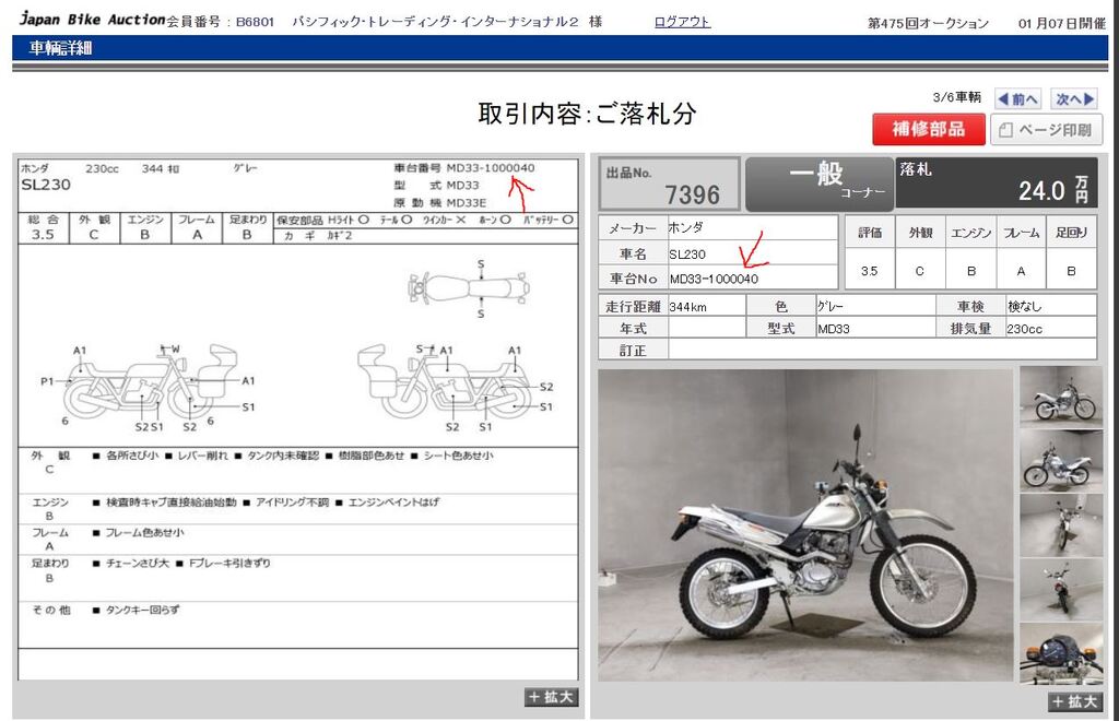

SL лучше рассматривать начиная с 99 года.
Читать тут- тыц

Я купил себе хонду с очень мягким амортом в стоке. Это болезнь этой модели. Подобрал жёстче аморт, очень доволен. На sl возможно достаточно преднатяг зажать.
Читать тут- тыц

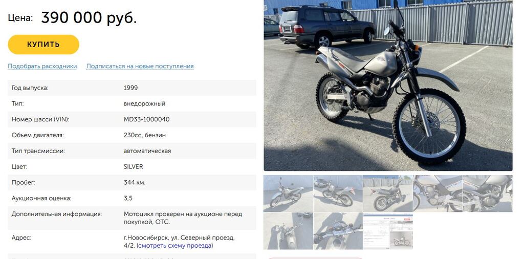

На фотках сижу вот на этой хонде: https://avtobest-moto.ru/m33302.html
По твоей схеме получается, что мот 1997 года. А тут его представляют как 1999 го.
