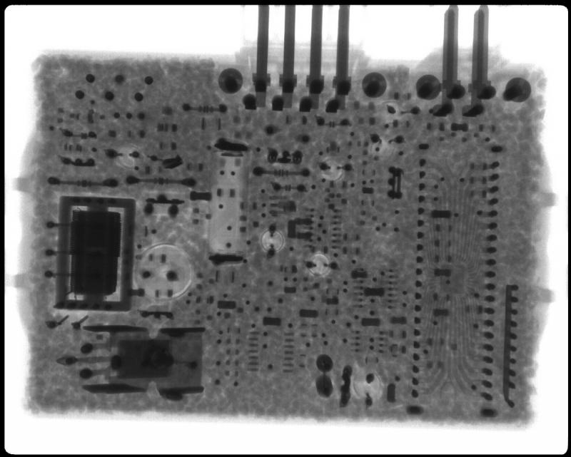

Тогда такая мысля по поводу кика и без аккумулятора. Без аккумулятора слабо кикнуть недостаточно для заводки ( а при акке он заводиться от того же пинка), нужно кикать интенсивно.
Думаю мы кикаем, 3х фазная машина вырабатывает напряжение, выпрямитель-стабилизатор преобразовывает затем открывается коммутатор и он уже думает что замок зажигания включен, питание бортовое есть. Во как.
Схему коммутатора нет?

Схемы коммутатора не виднеется на просторах интернета?
