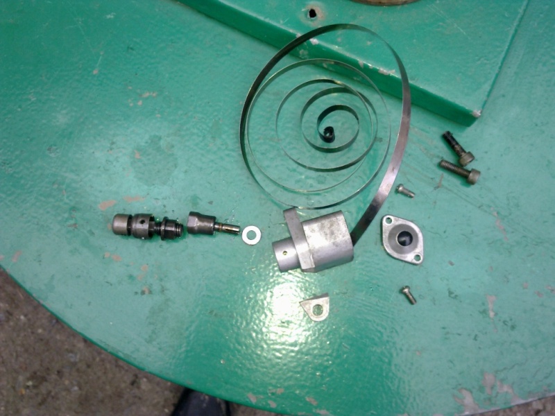

в общем встрял я , начал откручивать натяжитель и оказалось что у него ухо под болт дальнее отломано , поехал заварить до аргонщиков а они говорят разбирай весь чтоб не сплавить внутри ниче я ачал разбирать а там сплошные штифты всякие короче я его поломал , где можно купить быстро чтоб не под заказ ?

Я из любопытства один штифт попробовал ковырнуть, не пошло. Не стал ломать.
Расскажи, докуда "разобрал" ))
По покупке: если у Адепта в разборке нету, то заказывать у ребят, предлагающих помощь, или в мегазипе. Ниразу не видел, чтоб тут продавали.

в общем я его кое как разобрал и заварил получилось не очень , я отломил пружинку от корпуса и теперь ее надо как то приделывать и еще штырек который под отвертку я пытался сильно крутить и он разошелся на две стороны но не отломался , попробую стулить все до кучи теперь чтоб хотя бы временно поездить пока найду другой , кстати купил со скутора омакс , почти подошел только короткий если мой развалится попробую его удлинить и поставить , есть фото разобранного натяжителя

я бы заказал и подождал пару недель, чем доверять востановленной железке которая мотор может просто убить

в общем все , сломал окончательно , а не дадите адрес сайта ДРЗ 400 ?

сегодня удлинил и поставил натяжитель со скутора , вроде работает пока , буду ездить пока новый не придет

den 5095 , зайди на сайт . www.thumpertalk.com , там натяжитель винтовой , можно сделать самому.
