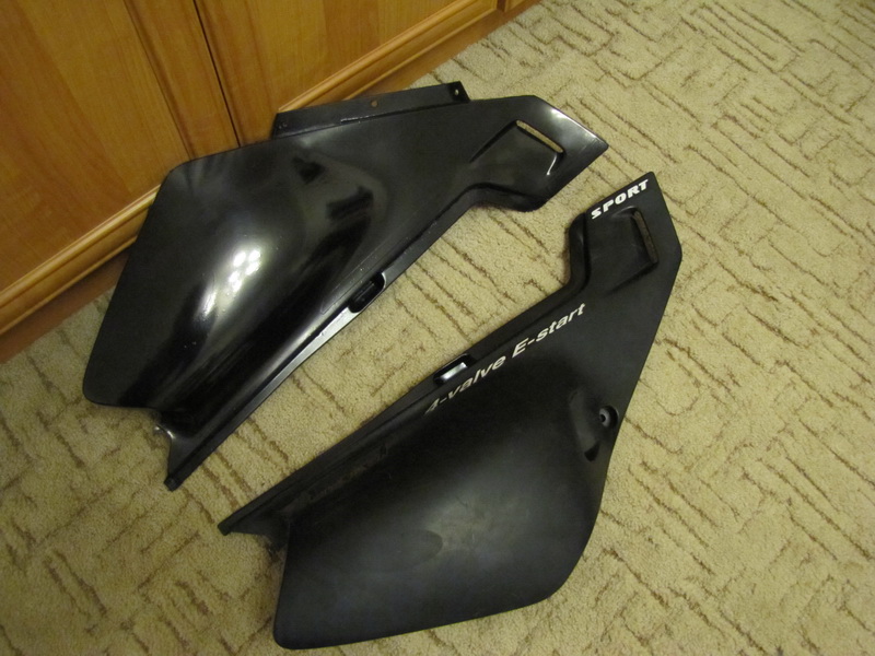

По поводу пластика...два дня заморачивался, как же восстановить потёртые боковины и крылья. Грел строительным феном, не помогает, только больше вероятности прожечь всё насквозь, красил спец. краской для пластика и винила- отслаивается в момент, шкурка самая мелкая даёт "матовость", шлифмашинка с пастой тоже безрезультатно. В хоз.магазине случайно наткнулся на плёнку пвх. Купил, взял фен, стёр все пальцы aggressive.gif и со второго раза вот что получилось (фото слева). Теперь эксплуатация покажет, насколько это надёжно, больше всего переживаю. как эта "обклейка" выдержит бесконтактную мойку.

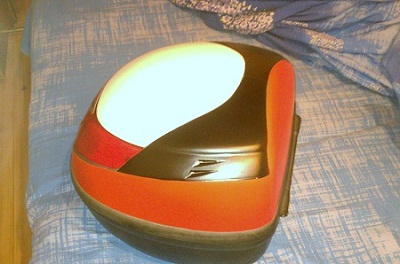

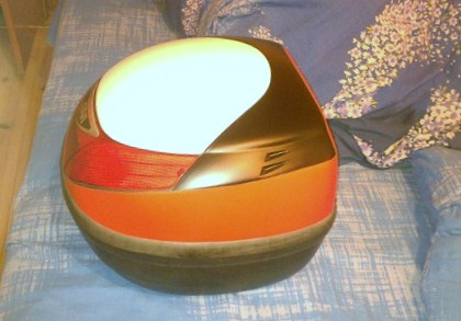

Крышка была уж очень псивая и выцвевшая.Загламурил виниловой пленкой кофр (мототоксикоз подпирает biggrin.gif )!!!! Прикрепленное изображение Прикрепленное изображение
