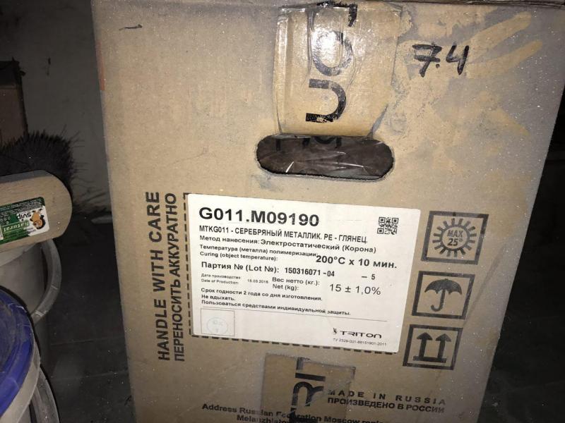

полимерная покраска,просто класс.

что-то подсказывает что запекание при 200гр в печке для пружины не очень хороший опыт
проще из баллончика покрасить кислотный грунт-акриловый грунт-краска

Нет там 200 градусов. Малярный скотч даже не сгорает. Красил порошком в один слой.

даже если 150С есть, то не комильфо. 150-250С это уже низкий отпуск сталей, читай - изменение структуры, я бы не рискнул. есть жидкая резина типа пластидип или кудо, можно ими попробовать.

вопрос снялся, нашёл фирму с порошковой краской на 160°С, судя по графикам отпуска стали пружина это успешно переживет

я бы не рисковал
пружинная сталь она ведь хитрая

хитрая — это не характеристика стали, а мистификация) надеюсь скоро расставятся все точки над И. вопрос спецам уже ушёл

Отпустить пружину, тем более такую толстую, температурой 160? Не смешите...
Я, конечно, не специалист, но тут реально перебор.
