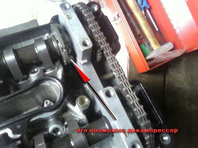

Обратную сторону головки и поршень сфотаю позже.Пока есть только это

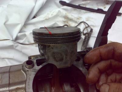

Сдёрнул цилиндр.Верхнее кольцо запало...Видимо из за той самой "стружки",её видно на фотке.Еле вытащил.Незнаю на скольких кольцах ездил я , но мощей у него было как надо,да и максималку он свою держал.Может быть кольцо запало непосредственно перед поломкой.Ещё на поршне обнаруженна подозрительная выемка,вроде как начинающего прогара.Механик сказал что тема нездаровая,нужно менять поршень.Заодно и кольца поменяю.
Клапана притёрли в мастерской за 100 р. клапан. Обещяли и зазоры отрегулировать,хотя с шайбами под стаканами сталкнулись в первый раз.(восновном шайбы у машин в выемках на стаканах).Кстате какие зазоры нужны на Дюпеле?

На первой фотке центробежный декомпрессор. Я как-то думал что он полностью закрыт, а на самом деле это не так. Видно со стороны цепи. Как состояние зеркала цилиндра? Как выглядит свеча? На каком бензине ездишь? До поломки не был ли замечен повышенный расход масла?
З.Ы.: По зазорам: 0,1-0,2 на впуске, 0,2-0,3 на выпуске.

в мотор Дюбеля не лазил, но вид поршня спереди мне совершенно не нравится... есть возможность посмотреть на новый поршень? он такой же? и еще просьба: вставлять картинки, нажимая на кнопку "img"! ну и фотку с поршнем "сзади" пережал бы немного... так ИМХО гораздо нагляднее.

Посмторел фотку с цилиндром повнимательнее - сугубое ИМХО, так как я не механик - все-таки сверху над кольцом похоже на пыль, пришедшую при работе без воздушного фильтра или с плохим фильтром (какая была причина его замены, кстати?).

Huandi, поршень уже чем то промывался, скорее всего, это свеженалипший мусор или отслоившаяся сажа, ИМХО.

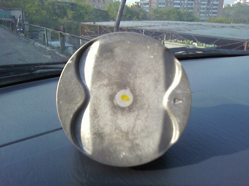

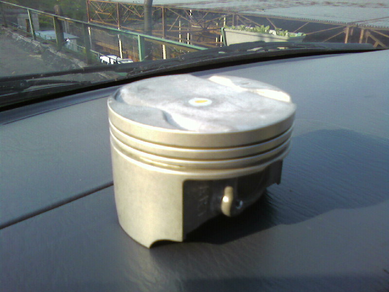

Кто то желал взглянуть на новый поршень.

Старые компрессионные кольца были разной толщины.Так говорят и должно быть,верхнее тоньше,нижнее толще.Новые колца (комплект запечатанный) одинаковой толщны и на глаз и по "приборам"
И маркировки на кольце никакой нет,типо где вверх,где низ,а говорят должно быть.Кто нибудь вкурсе про кольца?
сообщение 11.6.2008, 13:32
Сообщение #45
Сообщений: 54216
Примерь по поршню, если не подходят - меняй (бери другой к-т, если не меняют). Если не указан верх/низ, значит без разницы, видимо. А вообще, лучше найти того, кто знает точно. Я не из таких... biggrin
Серый-VL
сообщение 11.6.2008, 15:18
Сообщение #46
Сообщений: 2900
Регистрация: 24.4.2008
Мотоцикл: Honda Tact
Репутация:   33
я их надел на поршень,всё подходит.вот только маркировки на них нет никакой.неужели никто несталкивался с кольцами без маркировки?заказывал на DR-Z 250 поршень и кольца
что делать?собирать или нет мотоцикл?

А что, визуально стороны колец разные - в смысле разница возможных верха и низа у них видна? Если нет, то какая теперь разница.

Просто все говорят что маркировка должна быть и что это типо верх.И даже механик который 12 лет собирает и разбирает мотоциклы несталкивался с колцами без маркировки.

На XTZ660 меняли кольца этой зимой, заказывали оригинал. Старые кольца были разной толщины и с маркировкой верх-низ (буква R на одной из сторон). Новые кольца эту маркировку не имели, так как в сечении кольцо имеет форму прямоугольника решили этим вопросом не заморачиваться. Пока все ездит.

Собрал сам,в одного.ГРМ выставил тож сам,ничего сложного.Проверил зазоры - маленькие.Поехал в сервис где мне притирали клапана.Они обещяли есле что,шлифануть шайбы.Измеряли вдвоём вместе с мастеровым.Потом я снял валы и отдал ему шайбы вместе со стоканами завёрнутые в бумагу и подписанные сколько снимать.Хотели что бы результат был такой : на впуске 0,15 ; на выпуске 0,25. Когда собрал заново оказалось один зазор на выпуске 0,35.
Может быть клапана ещё сядут,зазор уменьшиться до нормы 0,3 , может нет.Сегодня всё собрал,завёлся с пол тыка.Правда шухерно неподетски.Кажется клапана стучат ужасно...Но это потому что я знаю что зазор нетот.Нужно что бы послушал кто нить компитентный.В понидельник получаю новые права с заветной катигорией.Потом поеду на обкатку.Кто знает,расскажите как долго обкатывать,в каком режиме.Можно ли проездить с таким зазором на выпускном клапане до зимы?
