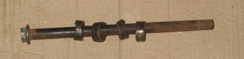

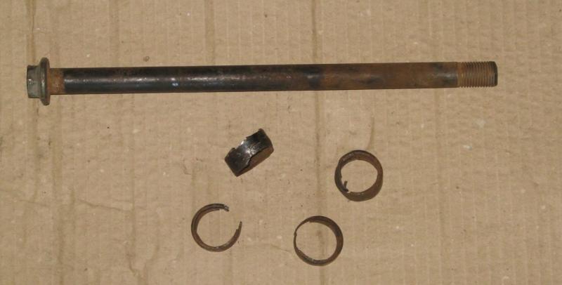

Сегодня опять пришлось возвращаться к теме выпрессовки оси.Но с учетом накопленного опыта дело пошло быстрее rolleyes.gif технология уже разработана.
Эх,хорош Воронежский чернозем и речной ил, если вовремя не отмыть-на машине краска облазит.А вот итог двухгодичной эксплуатации по болотам и бродам без обслуживания.
То что на фотках-это внешние обоймы подшипников.Роликов просто нет-сгнили.От пальцев остались огрызки.Сальники кончились ранее,их просто не удалось обнаружить.
SEY180960@yandex.ru
сообщение 28.5.2011, 18:01
Сообщений: 54211
Жёстко. А ведь при этом, наверное, нехилый люфт был в маятнике. И как народ так ездит...
