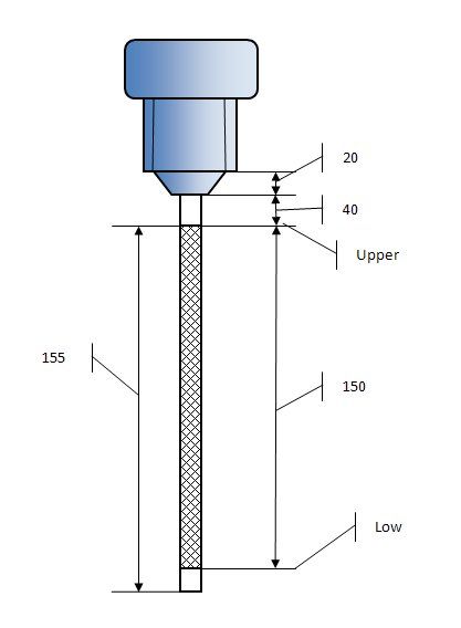

Ну чтобы окончательно закрыть вопрос о масляном щупе-вот размеры на XR-250 96 года
Между верхней и нижней меткой уровня влазит ровно 185 см3 масла

Картинку скачал, Сапун нашёл. Сделал подобие щупа из толстой проволоки, замерил, чуток лишнего масла удалил. Третий день уровень пока держится на верхней метке и не уменьшается. Возможно, движок масло не жрёт, а лишнее выплюнуло через этот самый сапун.
