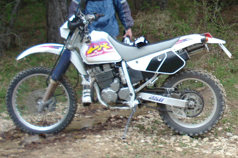

graymur
сообщение 24.5.2011, 12:09
Сообщений: 55
Регистрация: 27.6.2010
Мотоцикл: дрз 400e, serow
фото, к сожалению, только такое есть
Serg696
сообщение 24.5.2011, 12:27
Добрый гопник
Сообщений: 3667
Регистрация: 25.12.2008
Репутация:   55
Вполне хватает такого. Номер на клапан верный.
