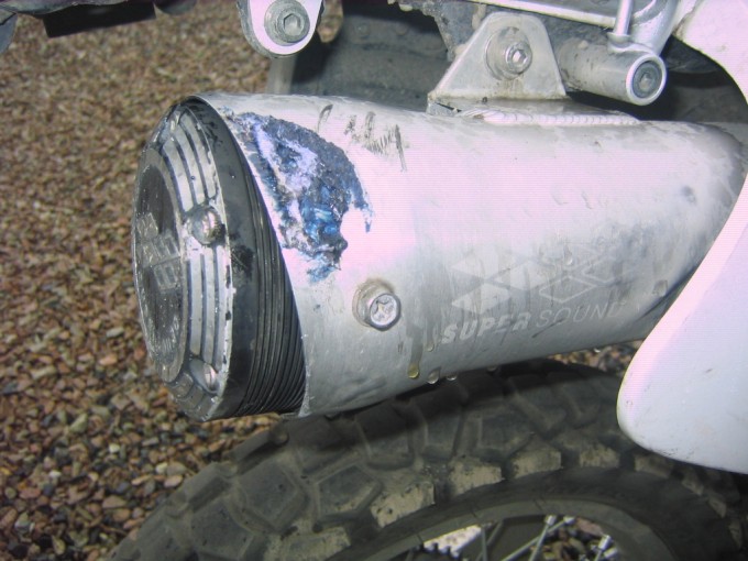

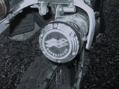

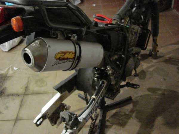

Сфотал банку свою. Извиняюсь фотки стремноватые, да еще заляпан глушак - поплавил об него сумку в выходные. Но представление можно получить:)

сообщение 17.1.2009, 15:38
Сообщение #62
Миха
Сообщений: 3147
Регистрация: 28.5.2008
Вставить ник Цитата Из: ЕКБ
Мотоцикл: DR650
Rokon MTE
Quote (val-makhin)
расскажи про свой глушак прямоток или нет скоко стоит и как заказать???
У меня FMF powercore 4.. труба очень классная, звук...не просто грохот, а очень качественный и приятный(думаю белки с деревьев падать не будут smile )..мне даже больше нравится чем на WRках. Для себя заметил особенность...стал резче крутить ручку газа, звук провоцирует...зараза smile . Насчет мощности.. пока не скажу, поставил только осенью без доработки впуска..полноценный тест будет позже.
Покупал в ускорителе...позже найду счет и скажу по цене

SD250
сообщение 18.1.2009, 9:10
Сообщение #65
Миха
Сообщений: 3147
Мотоцикл: DR650
Rokon MTE
Глушитель FMF 043012..покупал в сентябре, стоил 8260руб.

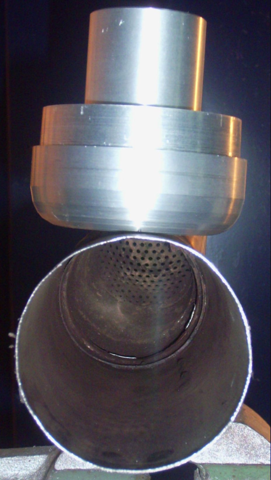

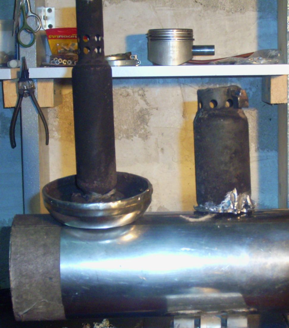

сообщение 14.3.2009, 18:32
Сообщение #75
Весельчак
Сообщений: 640
Регистрация: 18.12.2008
Депресняк напал!Трубу расковырял а че всунуть?Ниче в башку не лезет sad sad sad

Не хандри! Раскажи подробнее че да как, если можно зафоткай. Что нибудь, всем форумом, тебе надумаем хорошего smile

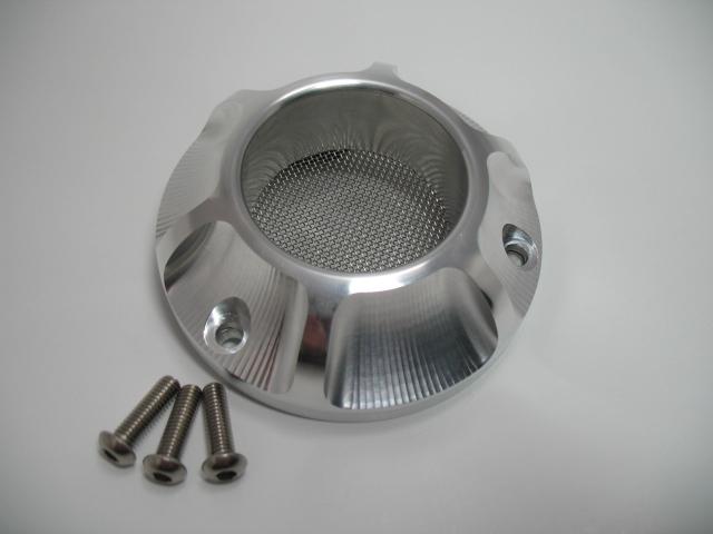

Ну друзья кто изобретет бюджетный прямоток тому бонус wacko biggrin biggrin

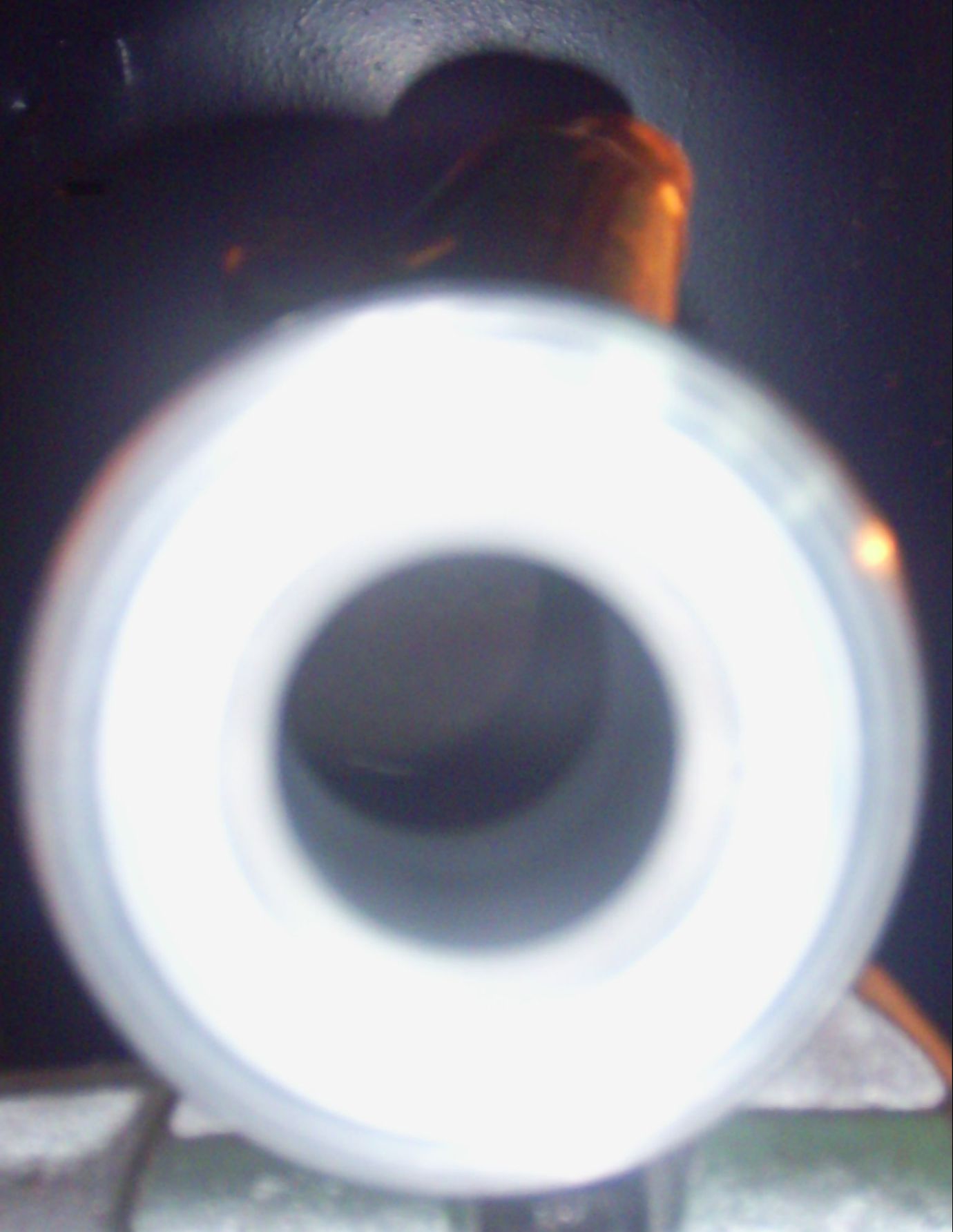

SD250
сообщение 25.3.2009, 16:59
Сообщение #79
Миха
Сообщений: 3147
Мотоцикл: DR650
Rokon MTE

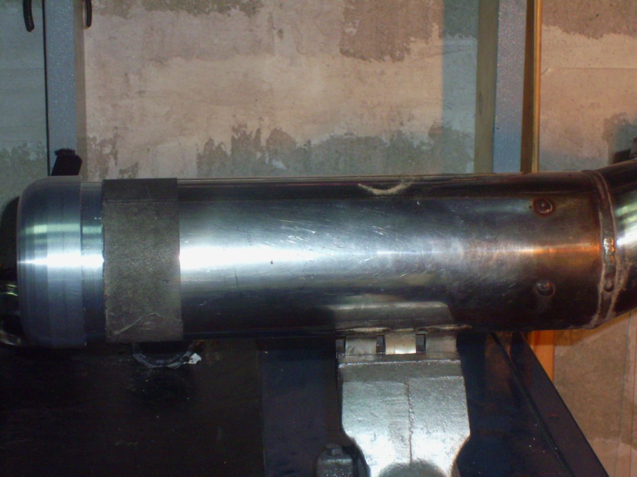

Валерыч, замеряй внутренний диаметр трубы и длинну от внутреннего края, твоей новой крышки, до изгиба трубы.
Соображу тебе эскизик..
Добавлено (25.03.2009, 16:59)
..еще диаметр сопла укажи..

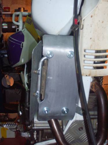

сообщение 25.3.2009, 17:00
Сообщение #80
Сообщений: 23430

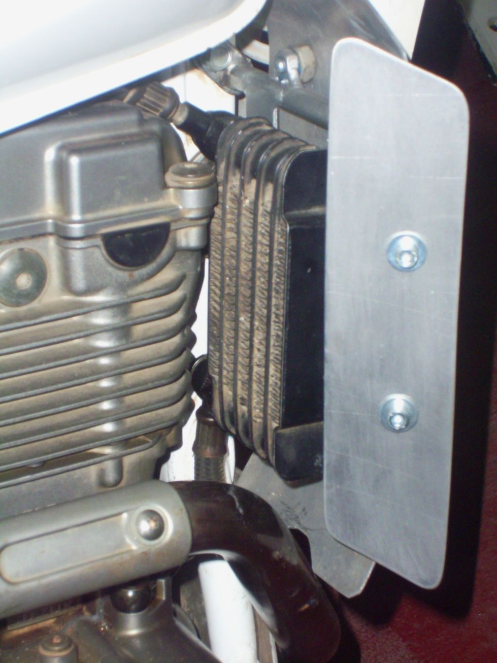

А красивая люминевая штука это устройство для перегрева двигателя? biggrin
сообщение 25.3.2009, 19:17
Сообщение #81
Сообщений: 54211
Это защита от переохлаждения на зиму. Так ведь? Huandi, я знаю, что ты прикалываешься wink
val-makhin
сообщение 25.3.2009, 19:56
Сообщение #82
Весельчак
Сообщений: 640
Ну началось! Я ее думаю и на лето оставить все равно на радиаторе комок грязи по жизни wink
mentos
сообщение 25.3.2009, 23:22
Сообщение #83
Сообщений: 1057
Регистрация: 22.12.2008
Quote (val-makhin)
Комок - не комок, а охлаждение все лучше, чем при полностью закрытом радиаторе. Комок можно смыть.
Нам есть, куда стремиться.
val-makhin
сообщение 26.3.2009, 9:06
Сообщение #84
Весельчак
Сообщений: 640
Миша вот d102 L300 а сопло уже думать нада!Давай ботанируй! biggrin
Добавлено (26.03.2009, 09:06)
mentos а я че то думаю не расплавиться! А ты как?
Wert
сообщение 26.3.2009, 9:43
Сообщение #85
Зампотех
Сообщений: 3123
Регистрация: 22.5.2008
Мотоцикл: DR-z400S
Репутация:   31
val,
Набросай схемку глушака от руки, плиз...а то фотки такие смачные что люминий всё закрыает!!! biggrin

val-makhin
сообщение 4.4.2009, 11:49
Сообщение #86
Весельчак
Сообщений: 640
Вчера вскрыли штатный глушак дрз 400 супермото, заткнут сеточками и перегородками круче нашего! cool Нахрена они так моты затыкют? wacko

Quote (val-makhin)
Ты же крышку из люминия выточил уже..какой диаметр выпускной дырки?
Сегодня будет эскизик...еще Андрюха че нить накидает..будет тебе счастье! smile

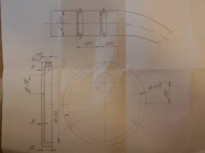

сообщение 4.4.2009, 16:46
Сообщение #89
Миха
Сообщений: 3147
Мотоцикл: DR650
Rokon MTE

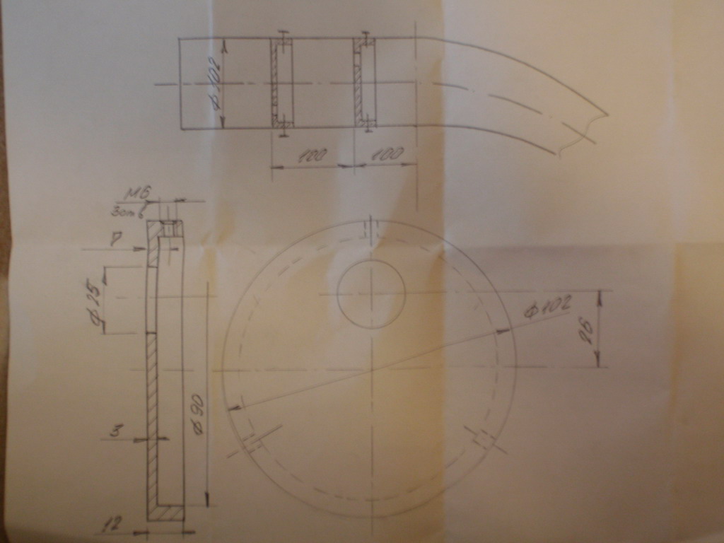

Вот моя имха как можно сделать. Сканера дома не имею, потому смотрим фото.
Материал Д16.
Под винты желательно маленькие шайбы из ПОН 0.5мм
Сопротивления должно хватить и звук должен быть приличным.
На выпускное отверстие сообрази сетку с ячейкой примерно 2мм.

сообщение 4.4.2009, 18:36
Сообщение #90
Весельчак
Сообщений: 640
Спасибо! smile

Вот такая штуковина для DR-Z250 продается на ебае, пишут что для штатного глушителя. А на Джебеле задняя чашка глушителя просто приварена. Если ее отпилить -- там есть во что винты эти вкрутить, интересно? Перегородка там какая-нибудь рядом. Или придется что-то колхозить мрачно?
