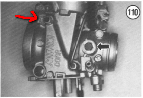

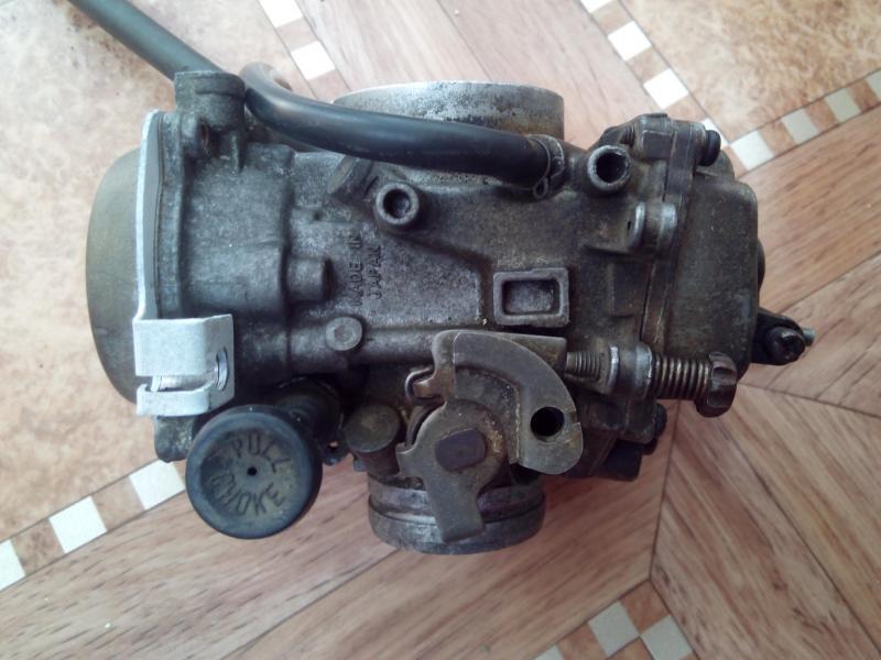

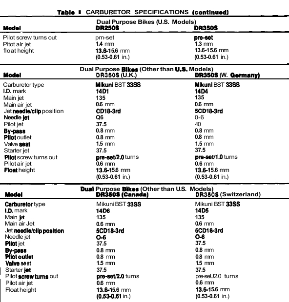

На моем DR250S карб такой:
вот страничка из мануала (скачаного с этого сайта, кстати):
и всегда:
сообщение 1.6.2011, 14:09
Сообщений: 23430
Это не ТМ33, это наверное какой-то BST.
Исследователь
сообщение 1.6.2011, 14:13
Сообщений: 359
Регистрация: 10.1.2010
сравниваем - один в один.
Далее читаем мануал:
карбюратор - B S T 3 3 S S
Это "стоковый" карб, у кого другой - значит "тюнинг".

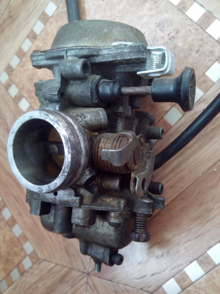

Мотоцикл: DJebel250

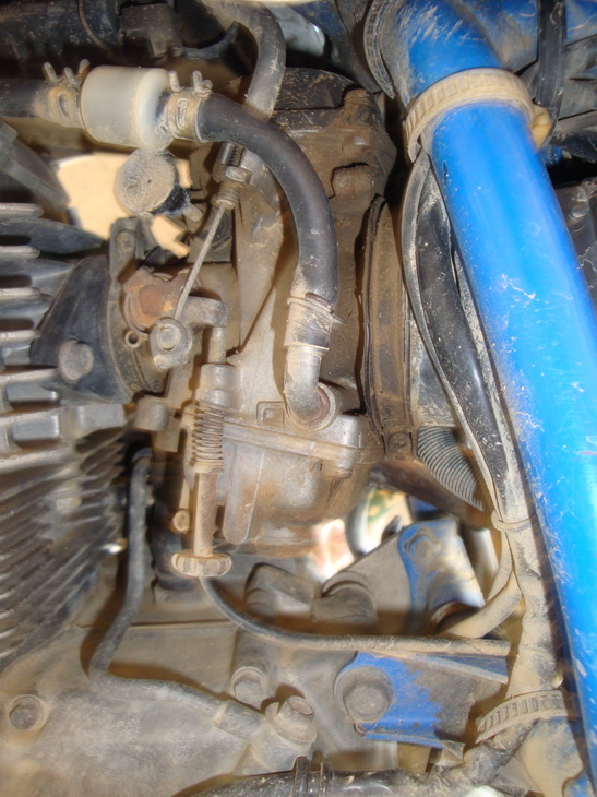

Цитата(sloz2008 @ 27.5.2011, 8:08) *
Кто нибудь знает как назывется этот карб
У меня на джебеле 250 стоит такой же. Номера на карбе нет, в интернете под всеми известными именам, типа bst33, tm28, tm33 искал - схемы и картинки не похожи на него. На сайтах Микуни смотрел каталоги - такого там тоже нет. Не понимаю, откуда он взялся... Кто-нибудь может подсказать, как его зовут правильно?
Фото в студию.....

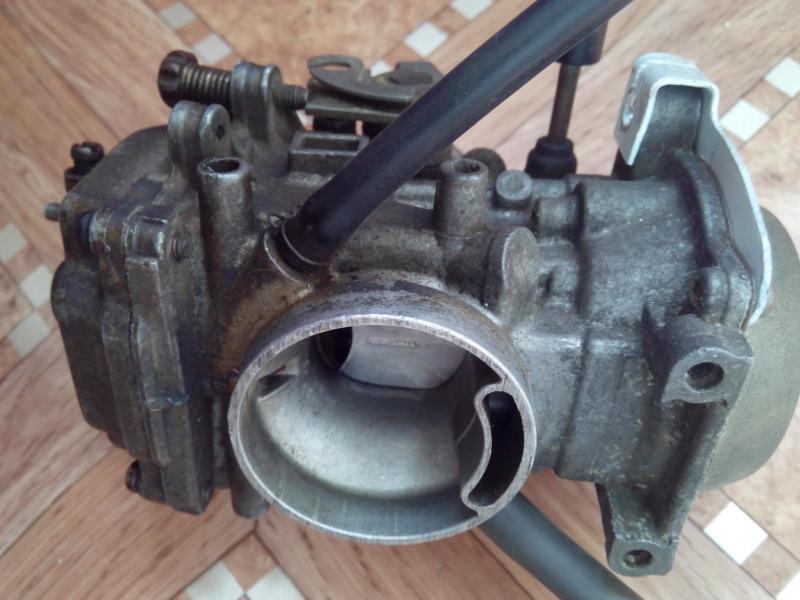

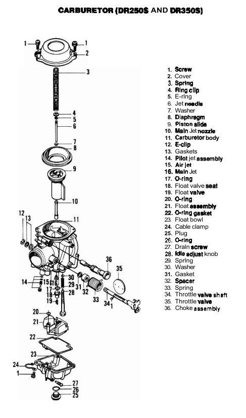

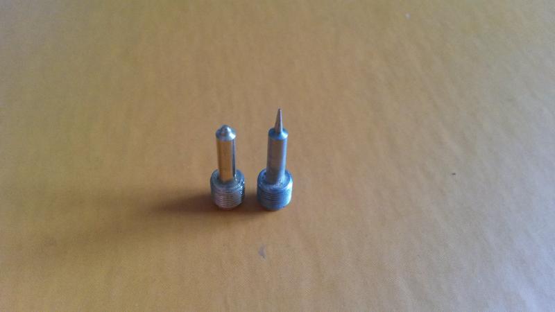

доброго дня мотобратья и сестры, возникла проблема
карб Mikuni BST33SS
поставил новый ремкомплект для него, настроил топливный винт как был (1.5 оборота), поставил карб на место завел....все хорошо работает правда немного богатит смесь ну думаю в след раз приду и настрою, заглушил. На след день прихожу завел, немного поработал немного прогрелся, открываю газ и он тут же глохнет(заводил с открытым "подсосом"28 на схеме), начал регулировать топливный винт(33 на схеме) а он крутиться свободно, снял карб выкрутил винт, а острый кончик остался в карбе, его толи перетерло то ли что, черт его знает, вопрос как его возможно достать? или уже новый карб искать?
вот этот злополучный винт, справа старый, слева новый часть которого осталась в карбе, и сразу вопрос потребуется ли переборка движка если мелкие стружки от этого винта попали внутрь?

может магнитом каким или он не магнитится?

слишком туго засела, пробовал уже иглой продавить безрезультатно, буду пробовать нагревать/охлаждать

Если имеется ввиду винт качества, то с другой стороны внутри диффузора со стороны крепления карба к головке есть маленькое отверстие, через него можно попробовать чем нибудь тонким и острым продавить в обратку, можно действительно и нагревать/охлаждать попробовать, пока только такие мысли, а насчет переборки движка, зачем если этот кусок в карбе застрял.

вытолкнуть не получается никак((
буду прибегать к химии...пытаться травить азотной кислотой

Всем привет,подскажите,этот винт качества как действует.? Чтоб смесь победнее куда крутить надо?
Dirt raider
сообщение 21.4.2015, 8:27
Сообщений: 281
Регистрация: 11.8.2012
Вставить ник Цитата Из: о. Итуруп, п. Буревестник
Мотоцикл: Djebel 250XC 2003 г.в.
Чтобы победнее вроде выкручивать надо, хотя есть разные мнения на форуме, я сам так и не разобрался, одно ясно, винт качества должен быть выкручен на 1,5 - 1,75 оборота (1,75 предпочтительнее), хотя некоторые выкручивают и больше, это еще от высоты на уровнем моря зависит, почитай на форуме, в этом же разделе S-ки техническое есть темы про этот карб.

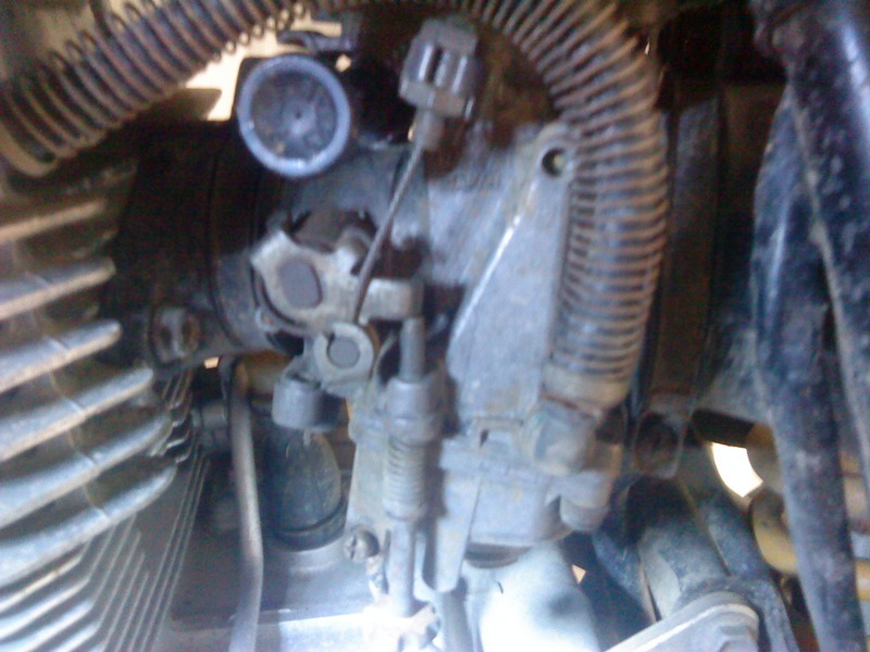

Цитата(анDrей @ 28.2.2015, 21:23) *
Фото в студию.....
Это определенно MIKUNI, и он стоит на моем джебеле и даже работает. Да вот только номера на нем самом нет, и в интернете у ТС единственная картинка, которую я нашел. Ни спецификаций, ни как его настроить... Ничего...
(Белая пластинка под крепление газового тросика - моя доработка; купил мот, крепление уже было сломано на карбе)

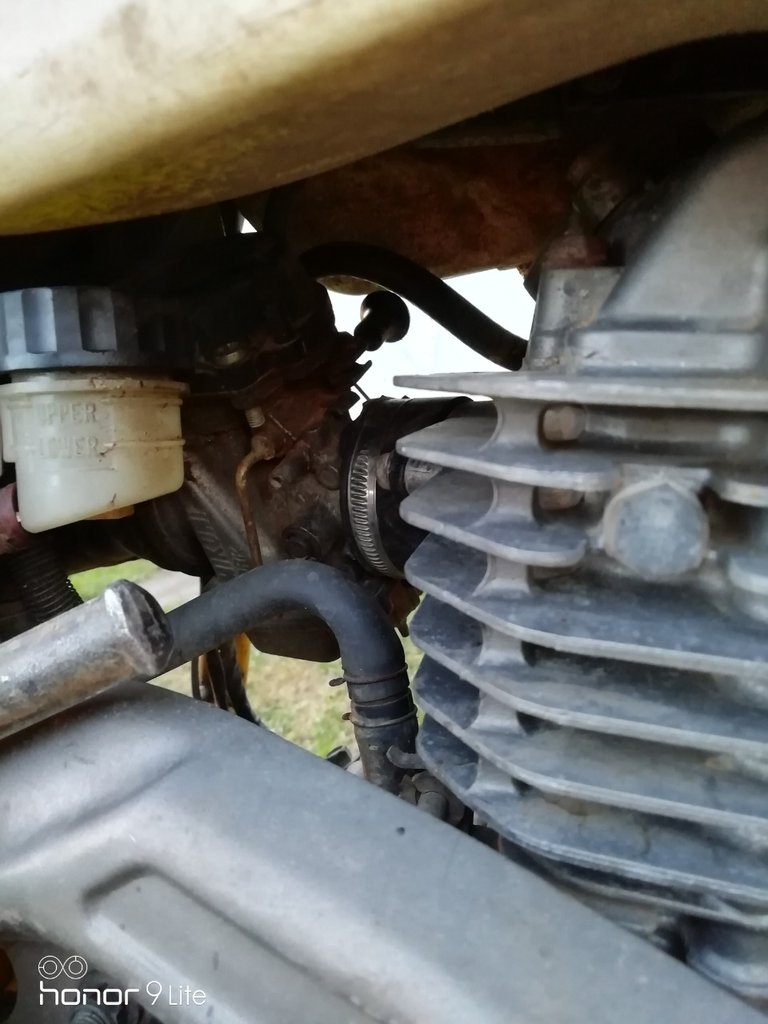

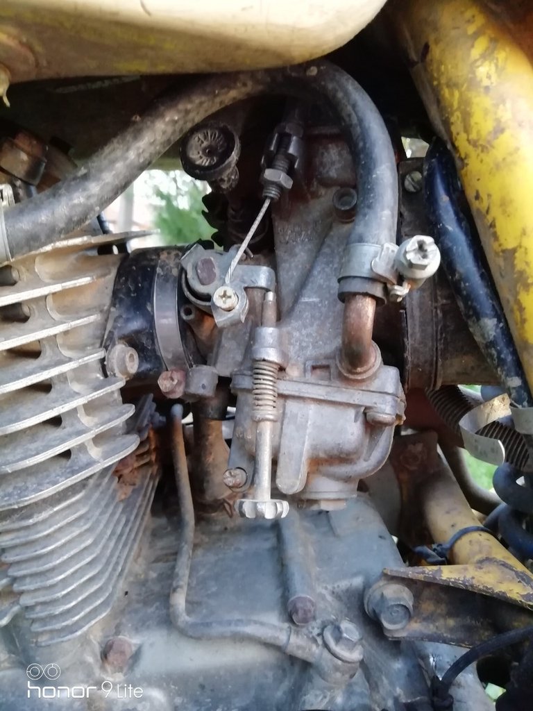

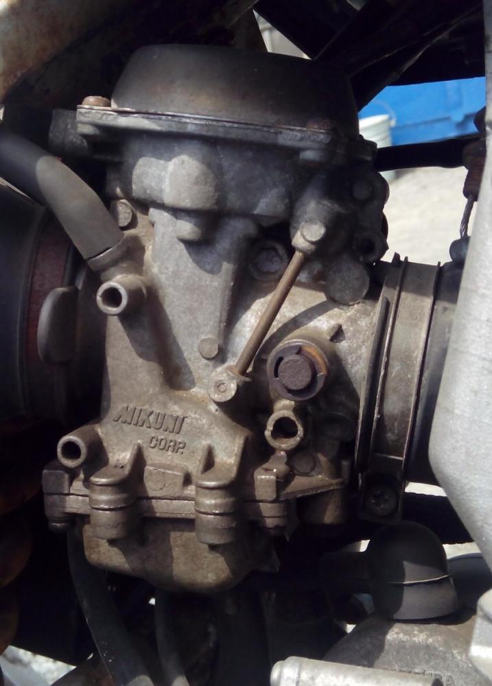

Привет,всем знатокам! Не стал открывать новую тему, внимание вопрос! Помогите определить модель карбюратора. Может кто владеет информацией по р/к данного карбюратора. Буду благодарен любой достоверной информации.
Max_br
сообщение 17.7.2020, 17:55
Сообщений: 1193
Регистрация: 8.4.2020
Мотоцикл: DR250S Djebel
Ну а я тогда еще подкину, почему у нас с Жекой 44 разные карбы? Хотя рама и мотор одинаковые. Я свой завтра сфотаю, но как понял из сети BST33,без "SS" на двух тросах, а на Жекином один. К чему такие изменения?
