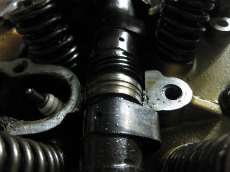

недаавно купил XLR250 Baja 91г в процессе покатушек масло почти кончилось мот нагрелся перестал тянуть заглушил долил гр 300 доехал до гаража залил по уровню через ~100 км двигатель в районе головки застучал снял крышку головки обнаружил что распред вал и головка задраны . Подскажите как отремонтировать ? возможно как нибудь проверить не повредилось ли еще чтонибудь не разбирая двигатель целеком ? где достать мануал ? буду благодарен за любую информацию

масло он ест по неопытности не доследил а у распредвала по бокам шариковые подшипники а по средине постель ее и задрало
задир довольно сильный но где найти головку на такой мотоцикл за разумные деньги я не знаю

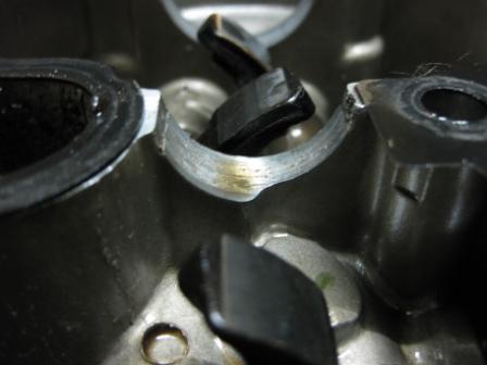

ЗЫ: По фотке не понятно че там за задиры. а вот то что у тебя спилило 2 коромысла - самые дальние, видно
Имхо под замену все 4 в общем.

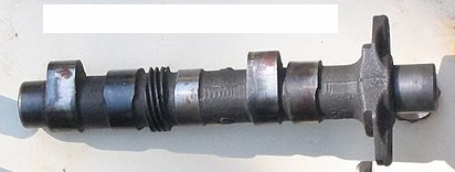

Мужики у меня Honda XLR 250 R, какого года понять не могу, разнится в формалах...
Распредвал разорвало на две части, плюс оторвало кулачок от коромысла...
заказать нигде не могу, смотрю в мегазипе и на ебэй, там распредвалы идут без резьбы по середине.
Предлагают расточку у токаря, насколько это удобно, и где можно найти распредвал по менее дешевым ценам...

Налево посмотрел резьбу не нашел, направо глянул, не блестит, видимо не сезон...Где резьба на распредвале?, в целом много деталек на внутренние япо-мотоциклы на injapan.ru..... rolleyes.gif

Речь идет видимо о маслосгонной канавке на средней шейке вала,она идет как резьба.Видел такую на распредвале ХЛР внутрияпонском какого то дремучего года.В принципе,если на вале на шейке есть отверстие под масло,можно исппользовать его и без этой канавки
SEY180960@yandex.ru
IVANYCH
сообщение 7.12.2011, 8:48
Сообщений: 3472
Регистрация: 30.3.2011
Репутация:   56
На средней шейке очень похоже на следы задира в виде канавок, а за резьбу могли принять витки "шестерни" привода тахометра (в крышке должен быть вал и трос к приборке). На XL600 83-87 такой привод тахометра использовался.

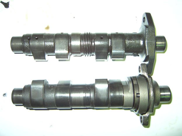

сообщение 13.12.2011, 0:43
Сообщений: 0
Мотоцикл: CRF250X 2005
фотки для сравнения...
хм интересно а почему на американце этого нету?

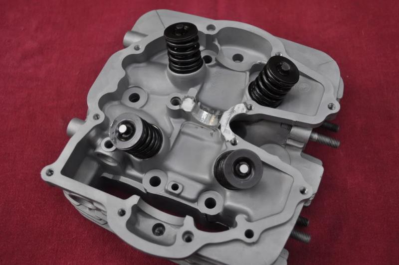

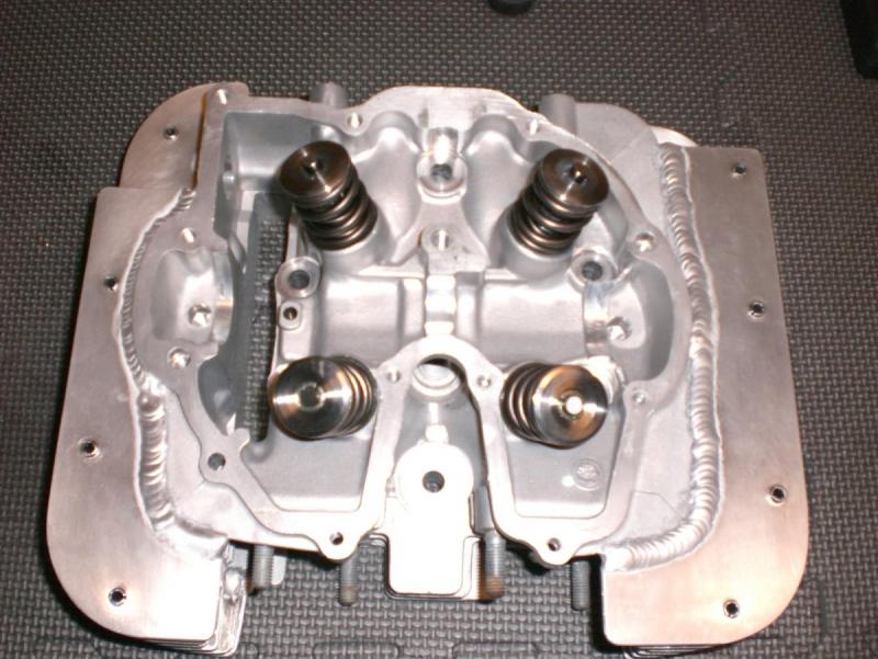

Кстати, американцы без проблем востанавливают такие валы и головы, да ещё наваривают на головы дополнительные пластины для улучшения охолождения.
