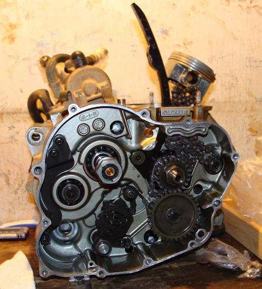

Этой зимой мной был проведён капитальный ремонт двигателя. В процессе работы потребовался некоторый специальный инструмент,
который был изготовлен самостоятельно. Выкладываю его фото и описание, может кому пригодится...
1. Выжимка для поршневого пальца.
Сделана из куска дюраля, двух лап из нержавейки и резьбовой шпильки.
Можно обойтись без неё, но иногда палец довольно туго сидит в поршне при его демонтаже. Запрессовать палец при сборке
можно руками...
2. Фиксатор корзины сцепления. Конструкцию подсмотрел на форуме kickstarter.org и немного ее доработал.
Сделана из уголка на 40 и 50 (губки), куска трубы, перемычки (5 мм лист), резьбовой шпильки и двух удлинённых гаек (важный момент -- резьба
в одной из них высверлена).
Данная штуковина поможет вам без проблем открутить ту самую гайку на 27 smile.gif и закрутить её с требуемым усилием (50 НМ). Особенно актуально
при снятом двигателе.
Для работы с фиксатором требуется два человека (хотя можно, наверно, и одним справиться).
3. Рассухариватель клапанов.
Сделан из китайской струбцины (100 руб.), куска свечного ключа и нашлёпки из 20 мм листа.
Позволяет рассухарить все 4 клапана за 15 минут. При этом чья-либо помощь не потребуется.
Процесс:
Результат smile.gif :
4. Оправка для маслосъёмных колпачков.
Позволяет легко установить колпачки на направляющие клапанов.
Пока всё...

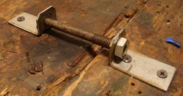

Вот ещё одна полезность, которая поможет закрепить двигатель на верстаке.
Состоит из двух небольших уголков и шпильки, которая проходит через одно из нижних отверстий крепления двигателя.
