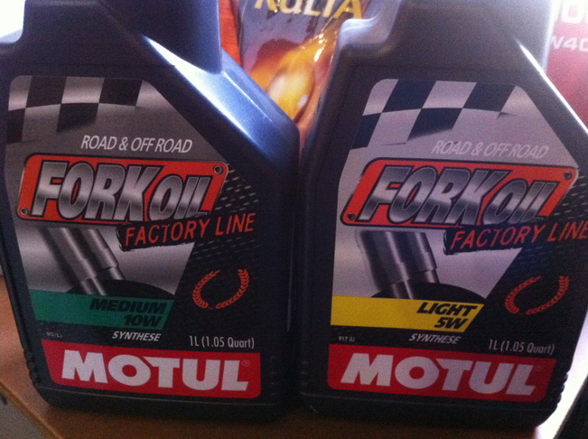

Спасибо! Вопрос возник, когда покатался по кроссовой трассе - вилку при приземлениии "пробивает". Хочу масло поменять и залить до верхнего допустимого уровня. Мануал у меня есть 1996 года. Конструкция такая же? Блин жаль, что нет сливной пробки внизу (например как у кроссовых ЧеЗетов).

во первых, проверь преднатяг пружин. вилка под твоим весом должна примерно на 9см проседать по сравнению с полностью разгруженой подвеской-те вывешенным колесом.
во вторых масло 7.5 или 10-но на последнем она тупить начинает. имхо лучше
попробуй 7.5 и уровень масла сделать больше на 1см чем по мануалу.

Насчёт регулировки вилки я понял. Но до этого момента всё же надеялся на лучшее... Вот ещё интересно насчёт пружин прогрессивных. Типа "прогрессив суспенжн". Как с ними на ходу?
Попробую в эти выходные 10W.

Насчет 10w лично мне не понравилось - вилка становиться тупая и это очень заметно на "стиральных досках" или частых корнях.
Я бы предложил вариант 7.5w и попробовать добавлять масла на 1-2см выше рекомендуемого вровня. Уровень масла измеряется при полностью опущенном пере без пружины.
Вообще есть интересное решение от Race Tech называется Golden Valves. Эти клапана обеспечивают более жетскую работу подвески. но к сожалению они рассчитаны на американскую вилку с регулировкой отбоя. У японской вилки немного по другому устроен демпфер.
Было предположение что из японца можно сделать американца путем замены пробки снизу на пробку с регулировкой и замены Piston Rod.
Либо попробовать купить американскую вилку на ебее 100-150$ плюс 100 доставка. и Golden Valves к ней 150$ и 30$ доставка.
Но тогда весьма и весьма желательно ставить аналогичные клапана и в аморт, а он у американцев тоже отличается стеком от японцевsad.gif.... т.е. придется покупать американский аморт и клапана к нему. Хотя.... я в июле видел на ебее аморт от 250 с рейстечевскими клапанами уже установленными

Думаю, надо мне пока остановиться на достигнутом и совершенствоваться в плане езды. Кроме прыжков на трамплинах всё остальное устраивает. В реальных условиях таких трамплинов всё равно не будет, а по ухабам и пашне скорость XR сейчас ограничена моей физухой. В идеале, конечно, надо несколько мотоциклов.
7,5W у меня сейчас нет. Попробую 10W почуствую разницу. Уровень превишать всё-таки опасаюсь. Проставку выточить без проблем, но не сомкнуться ли витки пружин? (у меня их по две в каждом пере). В мануале (якобы американском) указано положение штока вилки на уровне верхнего витка резьбы. В смысле во время измерения уровня.
