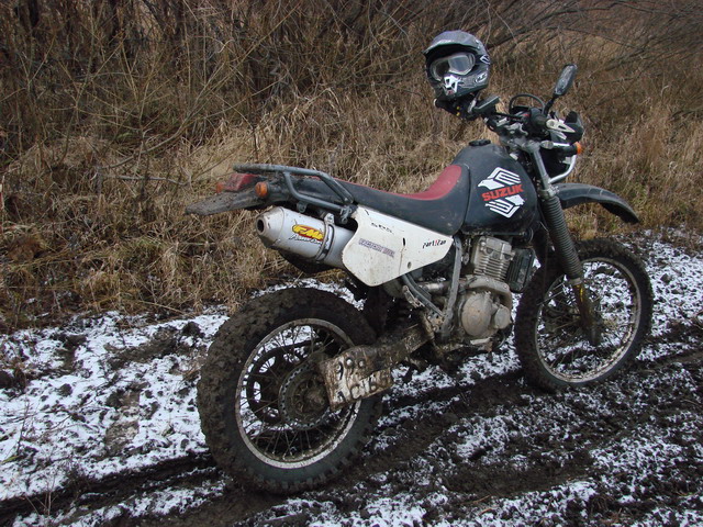

В нижнем креплении видно два отверстия, обычно винт стоит в нижнем положении и если его переставить на высшое то мотик будет намного ниже. Ну и конечно перья в траверсах поднять нужно, там есть метки.

Вставить ник Цитата Из: ЕКБ
Мотоцикл: DR650
Rokon MTE
Вот фото моего "старого" (с низкими настройками) и "нового" мото, разницу в высоте видно не вооруженным глазом:

Йоу ! Только сейчас заметил где у тебя "номерной знак" biggrin biggrin
Это к чему ты его вообще там смог привернуть ?
biggrin biggrin biggrin Вместо защиты тормозного механизма прикрутил.
Весьму удобное место для него, более-менее целый.
Не живет у меня номер на подкрылке, уже на три части развалился.. весь переклепанный, видимо к лету придется перерегистрировать чтобы новый получить,
а то в Казахстан не пустят покататся.
Вот что бывает при бэкфлипе назад
